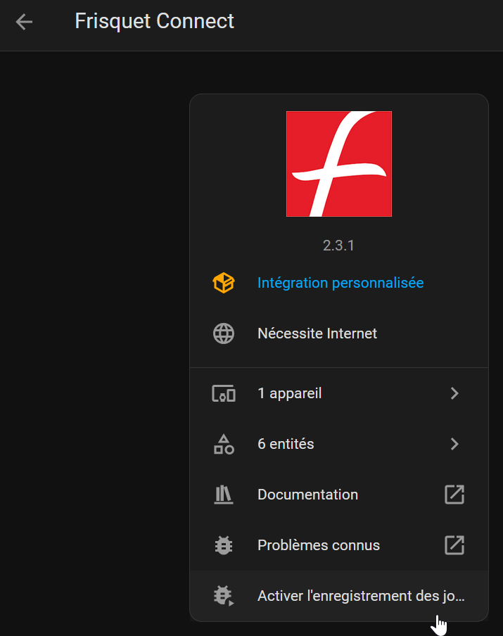

Peux tu ouvrir un ticket sur Github et ajouter tes logs stp ?
Pas de soucis @TheGui01 mais quelle(s) log(s) STP ?
Dans apareil to clique sur le logo puis activer l’enreigistrement
OK @TheGui01, log activée, premier copier/collé sur GitHub :wink:
