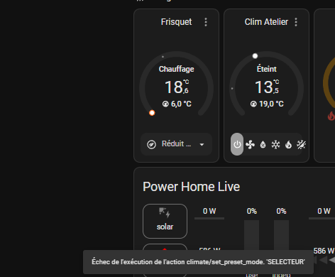

Ca y est, ça me l’a refait ce matin. Depuis 3h du matin à peu près, frisquet n’a plus pris aucun ordre venant de HA :weary_face:
Avec l’appli ça marche.
Comble en plus, mon add-ons log viewer bugue ce qui n’aide pas
Mais dans le menu systemes/journaux, j’ai tout de même des choses intéressantes j’espère
Ce qu’on dirait être la première occurrence:
Pour info, j’ai mis un automatisme node-red qui regarde toutes les 3 min le nombre de radiateur qui demande de la chauffe, et qui « double » la commande de Versatile thermostat si celui a passé le nombre seuil (5 pour moi) alors que Frisquet n’est pas passé en mode de chauffage (pour moi « confort_permanent ».
Enregistreur: homeassistant.core
Source: core.py:2855
S'est produit pour la première fois: 03:10:51 (1 occurrence)
Dernier enregistrement: 03:10:51
Error executing service: <ServiceCall climate.set_preset_mode (c:01KBXVKNAB0J554DQ4DM4ABEHW): preset_mode=confort_permanent, entity_id=['climate.maison_zone_1']>
  File "/usr/src/homeassistant/homeassistant/core.py", line 2855, in _run_service_call_catch_exceptions
    await coro_or_task
  File "/usr/src/homeassistant/homeassistant/core.py", line 2878, in _execute_service
    return await target(service_call)
  File "/usr/src/homeassistant/homeassistant/helpers/service.py", line 832, in entity_service_call
    single_response = await _handle_entity_call(
        hass, entity, func, data, call.context
  File "/usr/src/homeassistant/homeassistant/helpers/service.py", line 904, in _handle_entity_call
    result = await task
  File "/usr/src/homeassistant/homeassistant/components/climate/__init__.py", line 625, in async_handle_set_preset_mode_service
    await self.async_set_preset_mode(preset_mode)
  File "/config/custom_components/frisquet_connect/climate.py", line 255, in async_set_preset_mode
    if self.data[self.site][self.idx]["SELECTEUR"] != 5:  # on repasse en auto
KeyError: 'SELECTEUR'

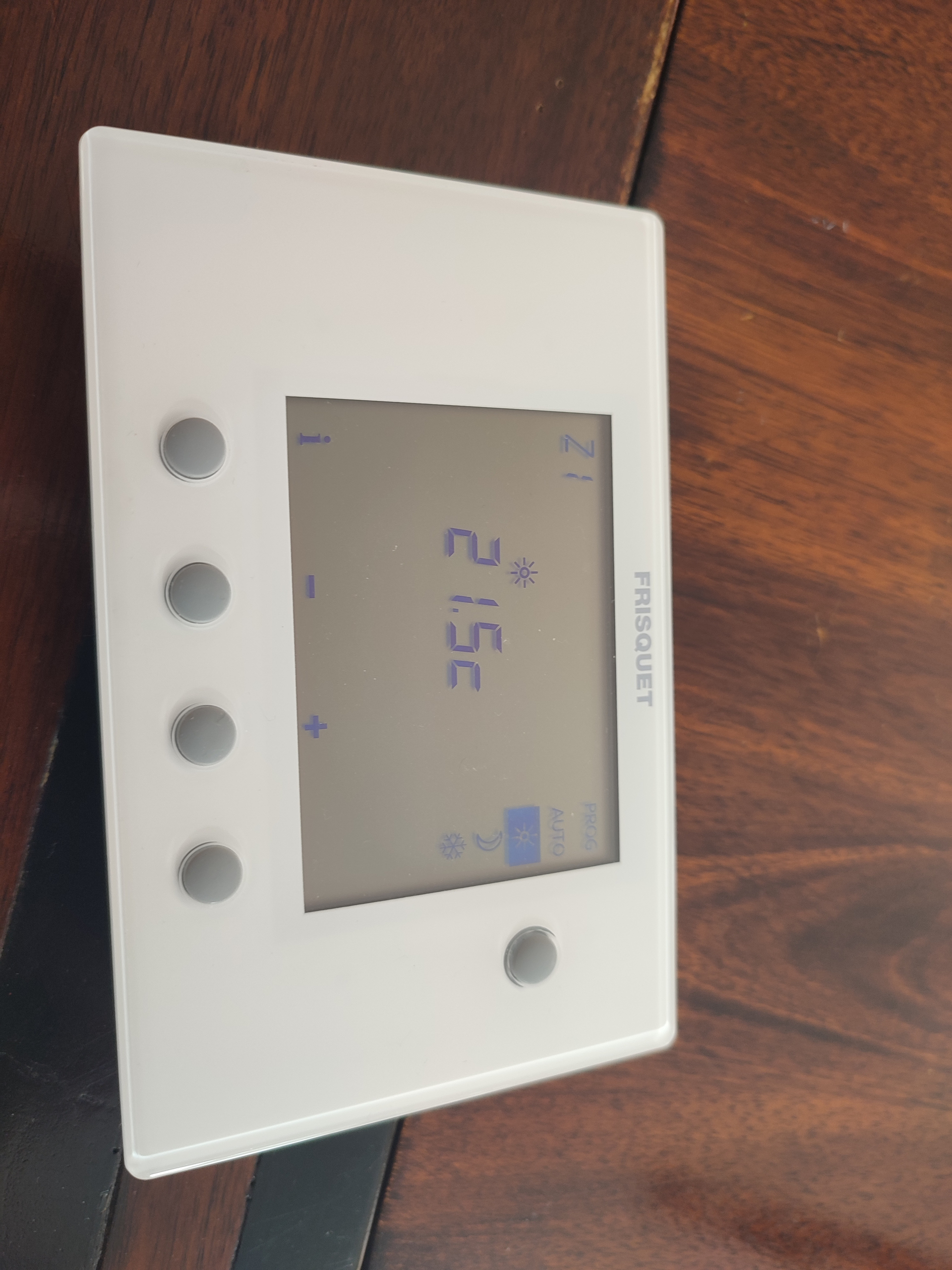

Par contre, la communciation avec mon thermostat n’est pas au top :
dans le sens thermostat vers HA : il faut que je recharge l’intégration pour que l’état de la chaudière soit mis à jour dans HA. Si non, pas de MAJ.
Dans le sens HA vers thermostat : rien ne se passe. le thermostat ne prend pas la consigne et sur HA la consigne ne “tient” pas. par exemple, si je mets en dérogation “chauffage”, le mode chauffage s’affiche pendant 5 secondes puis revient à auto.
Ai je raté quelque chose ?
Merci d’avance
edit : la communication marche dans les 2 sens suite à de nouveaux tests. c’est le retour d’info qui ne marche pas en revanche. Je dois recharger pour que HA voit l’état réel.
