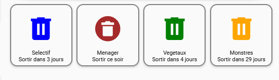

J’ai modifier le code de ma carte existante, mais c’est pas bon…je n’ai pas les jours
voici le résultat :
garbage_9
alors que je devrais avoir ceci:
garbage_10
code

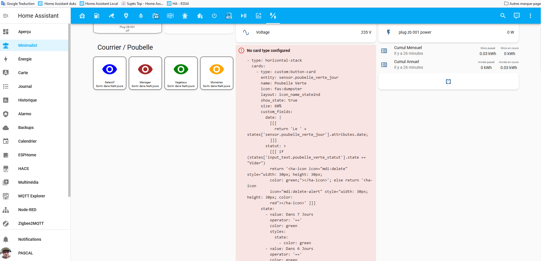

je viens de rajouter la carte @warc0zes mais j’ai l’erreur suivante :
Merci pour votre aide
Normale, ton code commence par - type: horizontal-stack. J’ai copier coller mon code sans reformater ( je l’utilise dans un stack in card ). Il te suffit de supprimer le - devant type: horizontal-stack

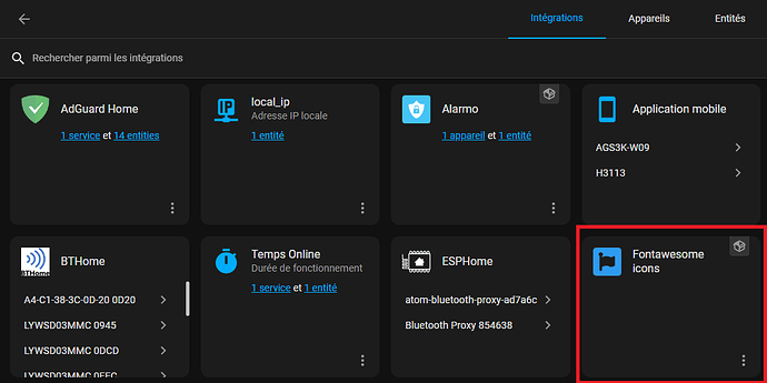

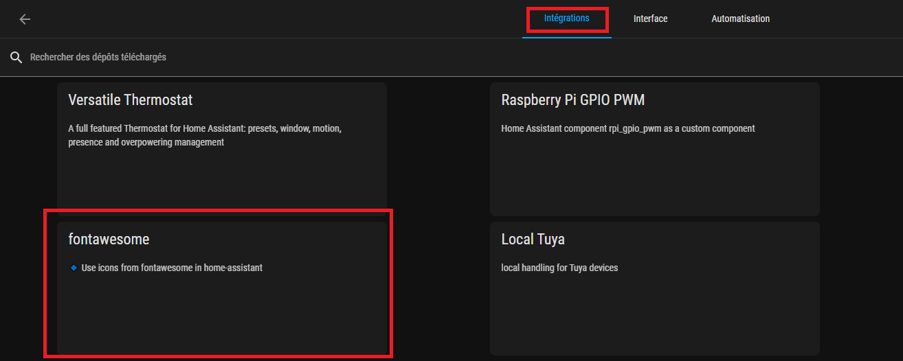

Dans HACS et intégration. Tu recherche fontawesome et tu installe.
Redémarre HA, puis va dans paramètre / appareils et services et fait ajouter une intégration. Recherche fontawesome icon et installe. C’est fini :sweat_smile:
C’est normalement bon pour fontawesome (en tous cas je le vois dans intégration)

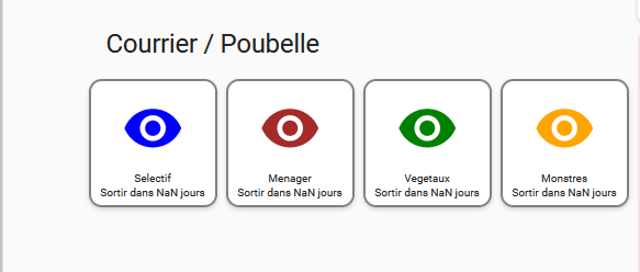

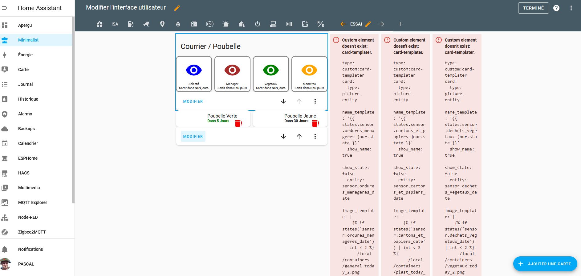

Mais j’ai l’affichage suivant sa me parait pas normal…
Ta pas la carte card-templater d’installer , a partir de hacs. C’est le code de @telenaze , pas le mien.
Oui j’ai mis les 2 versions pour essayer, mais pour card templater :
Il me dit quelle exist dans le store, mais je la trouve pas…décidément Hacs je m’y ferais jamais :woozy_face:

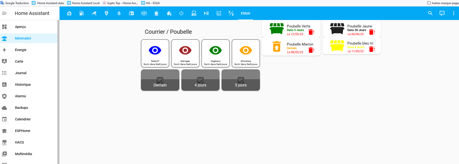

Le tiens c’est normal que ce soit pas centrer et j’ai pas le même résultat que tes screen
Je m’attendais a quelquechose de ce genre :
poubelle button card4
le gros icone n’apparait pas sur le mien ??
C’est bon pour la card je pense avoir reussi
J’ai redémarré une énième fois et c’est apparu…
Les joies de HA :rofl: :rofl: :sweat_smile:
bon sa progresse…au bout de 2 jours :grin: (heureusement qu’en electrecité et plomberie je suis plus rapide… :rofl:)

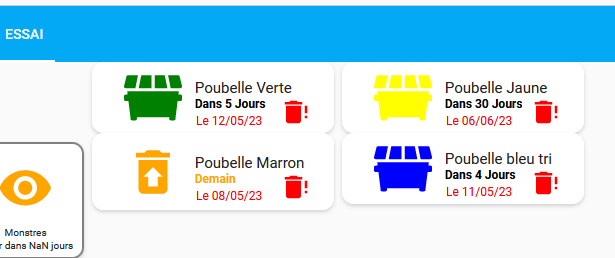

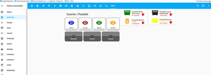

Alors c’est beaucoup mieux, mais :
Pour la carte à @telenaze il me manque les images…je pense
Pour la carte à @warc0zes j’ai un problème dans les couleurs !
la jaune est noir, la bleu est jaune

J’ai peut etre une idée, le ramassage est 1 fois par mois
voila j’ai corrigé pour le code pour le mois et les couleurs
garbage_13
Il me reste automatisme pour la remise a zéro du mois, c’est pas gagné
Pour l’automatisme j’ai modifié comme ceci, tu en pense quoi ?
surtout pour la partie Jaune reset à 31 jours (mais je sais pas comment ça va se passer pour les mois en 30 ou moins)

Ca l’air pas mal, mais comme tu dit pour la poubelle jaune ca va être plus compliquer (30j ou 31j et février).
L’icon rouge avec le ! il sert a quoi ?
c’est normal de l’avoir partout ?
L’icone de la poubelle avec le point d’exclamation en rouge, veut dire « pense a vider la poubelle ». Quand la poubelle est vider, tu fais un appuie longtemps (hold_action) sur la poubelle désirer et ca va passer en une icone poubelle sans exclamation en vert « pour dire que la poubelle est vider ».
J’ai fais sa, suite au message de @Plouf34 .
Ah ok, il me semblait avoir lu cela un peu plus haut.
Il n’y a pas moyen que le statut passe automatiquement en rouge la veille et le jour du ramassage et en vert les autres jour sans être obligé de faire un appui long ?
Actuellement, l’icone principal fas:dumpster change en mdi:delete-restore a partir de la veille en orange et le jours de rammasse en rouge.
la petit icone , c’est un plus pour savoir si la poubelle a été vider ou pas ( mais manuel ) et reset a chaque nouvelle date de ramassage.
Adapate a t’es besoin. Si tu le veut pas, tu retire la partie du code:
          statut: >
            [[[ if (states['input_text.poubelle_jaune_monstres_statut'].state ==
            "Vider") return '<ha-icon icon="mdi:delete" style="width: 30px;
            height: 30px; color: green;"></ha-icon>'; else return '<ha-icon
            icon="mdi:delete-alert" style="width: 30px; height: 30px; color:
            red"></ha-icon>' ]]]
