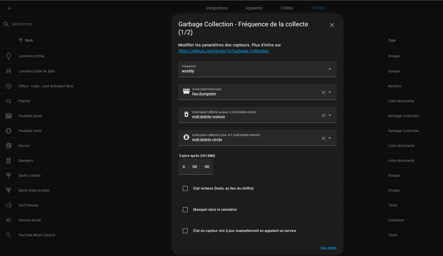

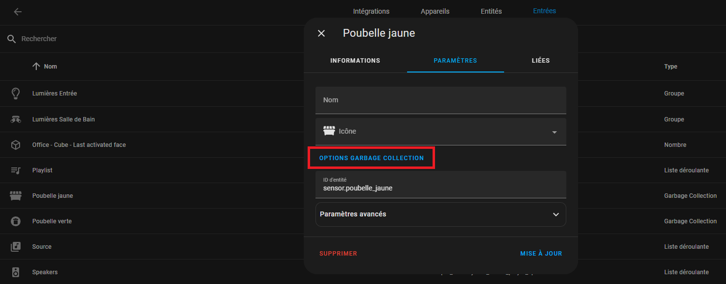

Aller dans Paramètres/ Appareils et Services / Entrées.
Cliquer sur l'entité Gabarge voulu, et selectionner Option garbage collection.
Et magie :dizzy:
C'était logique d'un coté, mais ca change tellement HA qu'il faut suivre :wink:

Bon effectivement par ce chemin sa fonctionne.
Je trouve pas cela vraiment plus pratique, mais bon je fais avec :wink:

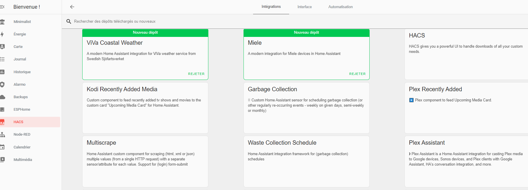

Je viens de voir un nouveau message dans HACS
Je sais pas trop quoi faire du coup !
Si je clic sur ignorer, il ne se passe rien ?? faut il désinstaller ?
Que vont devenir mes poubelles ? :sweat_smile:
Le bouton ignorer fonctionne pas ( un bug ), t’affole pas :wink:
Ignore l’erreur et continu comme d’habitude.
La seul chose qui fonctionne plus, c’est le calendrier. Tu peu décocher l’option d’utiliser le calendrier pour garbage dans ces options ( intégration), pour plus avoir l’erreur dans le calendrier.

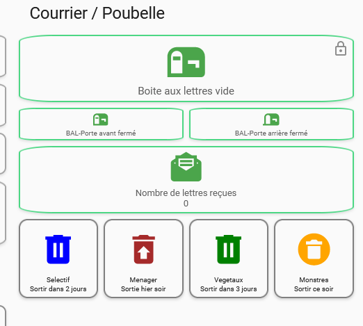

et voici la carte,
La Carte
type: horizontal-stack
  - type: custom:card-templater
    card:
      type: picture-entity
      name_template: '{{ states.sensor.ordures_menageres_jour.state }}'
      show_name: true
      show_state: false
      entity: sensor.ordures_menageres_date
      image_template: |
        {% if states('sensor.ordures_menageres_date') | int < 2 %}
          /local/containers/general_today_2.png
          /local/containers/general_off_2.png
      - sensor.ordures_menageres_jour
    card:
      name_template: '{{ states.sensor.cartons_et_papiers_jour.state }}'
      show_name: true
      show_state: false
      entity: sensor.cartons_et_papiers_date
      image_template: |
        {% if states('sensor.cartons_et_papiers_date') | int < 2 %}
          /local/containers/plast_today_2.png
          /local/containers/plast_off_2.png
      - sensor.cartons_et_papiers_jour
    card:
      name_template: '{{ states.sensor.dechets_vegetaux_jour.state }}'
      show_name: true
      show_state: false
      entity: sensor.dechets_vegetaux_date
      image_template: |
        {% if states('sensor.dechets_vegetaux_date') | int < 2 %}
          /local/containers/vegetaux_today_2.png
          /local/containers/vegetaux_off_2.png
      - sensor.dechets_vegetaux_jour
