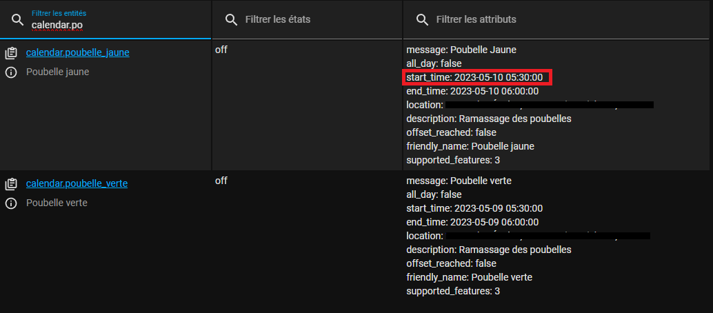

Pour ton automatisation, pas besoin du déclencheur tous les jours a 18h00.
Le déclencheur par poubelle si le statut est a 1 et le choix avec la condition de déclenchement du ID, suffira. Mais faut voir a quelle heure est le démarrage de l’évènement sur ton calendrier de la poubelle.
Exemple, si ta mis a 00h00, tu recevra un message a 00h00. Pour moi c’est a 05h30, pas envie d’avoir un message TTS a 5h30 ![]()
C’est pour ca que j’ai choisie une heure précise pour checker le statut et m’envoyer le message.
Sauf erreur de ma part, le sensor sera a 1 toute la journée d’avant le ramassage. Donc envoyer le message a 18h a du sens.

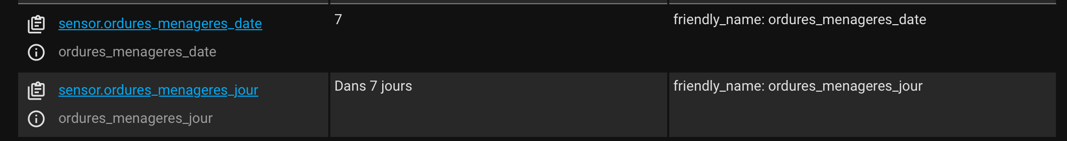

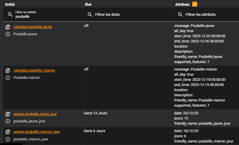

Votre sensor sensor.poubelle_jaune_jour contient « Dans 13 jours », vous ne pouvez pas comparer ce statut comme un int ( int < 2). Vous devez définir un sensor qui contient seulement le nombre de jour avant la prochaine collecte.
Voici la définition de mes sensors:
Les sensors xxx_date contiennent seulement un nombre.
template:
- sensor:
- name: "ordures_menageres_date"
unique_id: ordures_menageres_date
state: "{{((as_timestamp(states.calendar.ordures_menageres.attributes.start_time)- as_timestamp(now())) /86400+1) | int}}"
- name: "ordures_recuperation_date"
unique_id: ordures_recuperation_date
state: "{{((as_timestamp(states.calendar.ordures_recuperation.attributes.start_time)- as_timestamp(now())) /86400+1) | int}}"
- name: "ordures_compostage_date"
unique_id: ordures_compostage_date
state: "{{((as_timestamp(states.calendar.ordures_compostage.attributes.start_time)- as_timestamp(now())) /86400+1) | int}}"
- name: "ordures_menageres_jour"
unique_id: ordures_menageres_jour
state: >
{% if states('sensor.ordures_menageres_date') | int > 1 %}
Dans {{ states('sensor.ordures_menageres_date') }} jours
{% elif states('sensor.ordures_menageres_date') | int == 1 %}
Demain
Aujourd'hui
- name: "ordures_recuperation_jour"
unique_id: ordures_recuperation_jour
state: >
{% if states('sensor.ordures_recuperation_date') | int > 1 %}
Dans {{ states('sensor.ordures_recuperation_date') }} jours
{% elif states('sensor.ordures_recuperation_date') | int == 1 %}
Demain
Aujourd'hui
- name: "ordures_compostage_jour"
unique_id: ordures_compostage_jour
state: >
{% if states('sensor.ordures_compostage_date') | int > 1 %}
Dans {{ states('sensor.ordures_compostage_date') }} jours
{% elif states('sensor.ordures_compostage_date') | int == 1 %}
Demain
Aujourd'hui

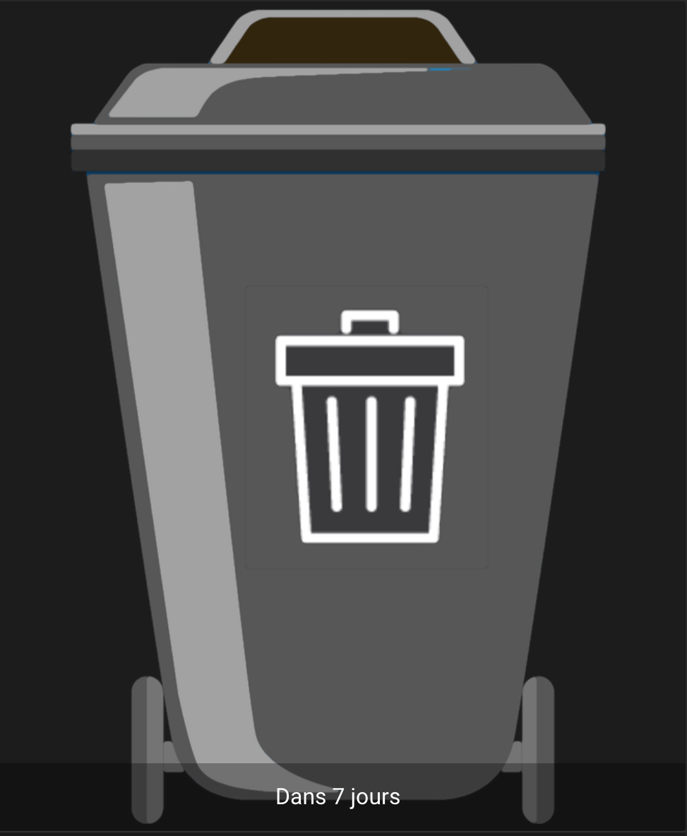

Votre code deviendrait ceci:
type: custom:card-templater
card:
type: picture-entity
name_template: '{{ states.sensor.ordures_menageres_jour.state }}'
show_name: true
show_state: false
entity: sensor.ordures_menageres_date
image_template: |
{% if states('sensor.ordures_menageres_date') | int < 2 %}
/local/mes_images/waste_today.png
/local/mes_images/waste.png
- sensor.ordures_menageres_date
