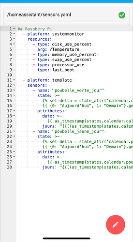

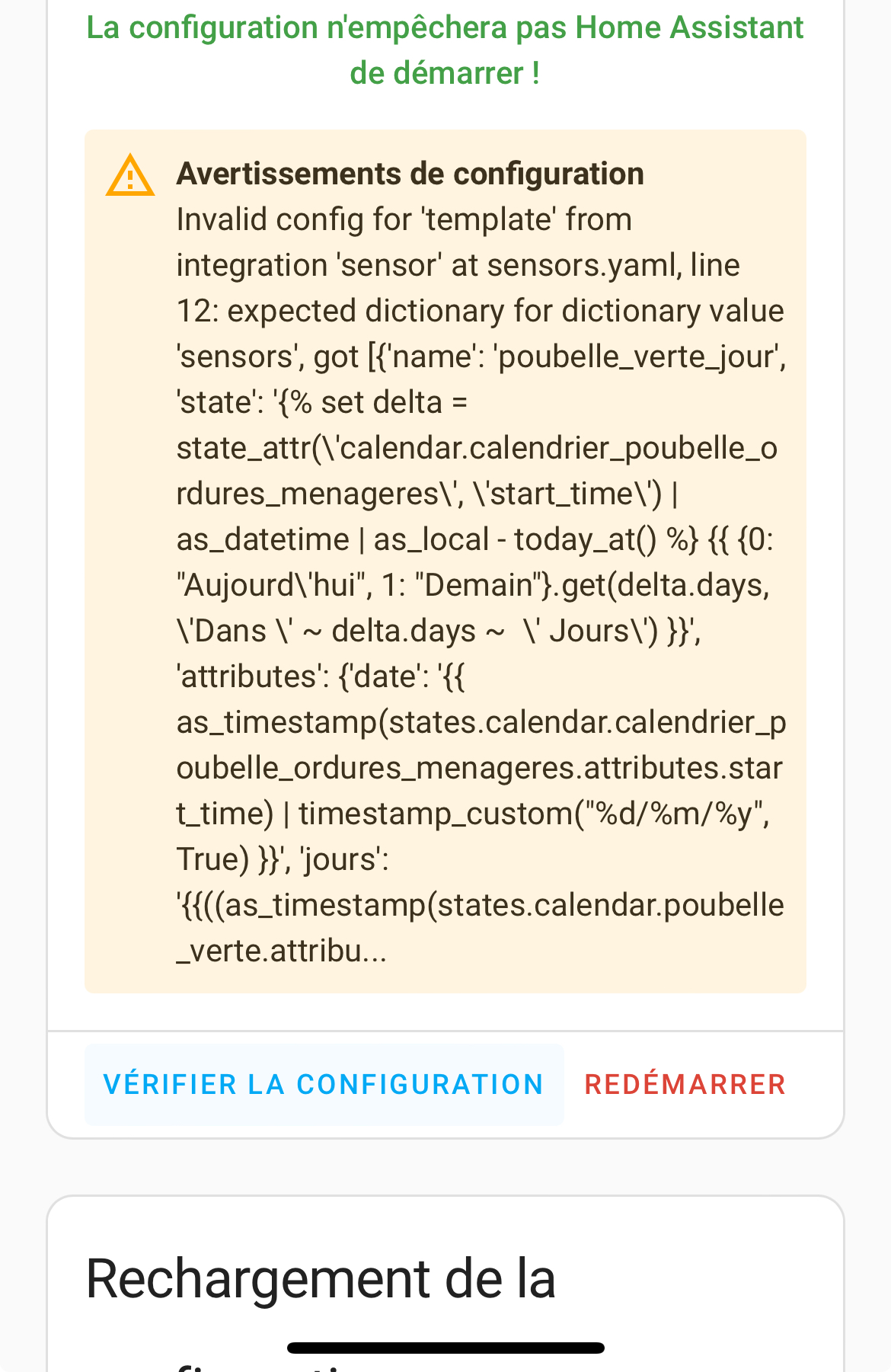

J’essaie également de créer les sensors en mode ancienne méthode donc dans le fichier sensors.yaml mais j’ai un message d’erreur
Voici mon fichier sensors
Et le message d’erreur quand je fais vérifier la configuration
D’avance merci pour votre aide
ta une mauvais syntaxe du template, regarde l’exemple la facon dont c’est écrit. Il y a pas de name, state. Faut convertir mon template en nouveau format vers l’ancien format, les nom d’option change entre les deux.
exemple:
sensor:
- platform: template
sensors:
solar_angle:
friendly_name: "Sun angle"
unit_of_measurement: "degrees"
value_template: "{{ state_attr('sun.sun', 'elevation') }}"

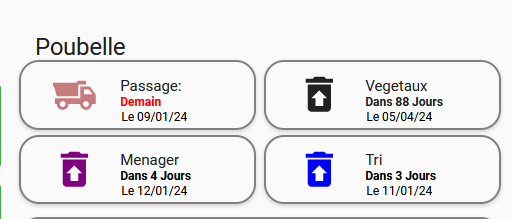

Par contre comment je le duplique pour les autres ? Je veux dire notamment comment tu as fait pour avoir deux poubelles par ligne ?
Car moi pour l’instant avec ton code pour une poubelle ça me prend tout l’écran …
Enfin as tu fait une automatisation pour avoir un rappel avant chaque ramassage ?
Merci pour l’aide
Il faut utiliser grille (grid) et pile horizontale
(Horizontal-stack) quand tu crée la carte.
title: Poubelle
square: false
type: grid
- type: horizontal-stack
- type: custom:button-card
entity: sensor.poubelle_marron_jour
Voici le code complet.

119
Ok merci
J’ai mis ton code complet dans une carte en yaml mais voici l’affichage que j’ai …
D’avance merci
Chez moi j’ai bien 2 lignes
Vérifie si tu as bien la même chose quand tu édite la carte. Surtout la case colonnes.
