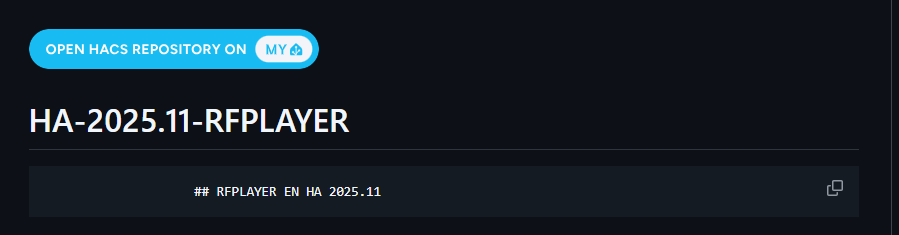

Intégration GCE RFplayer
Un grand merci à @Doubledom, c’est résolu
Pour partager :
  • j’ai pris sa version plutôt que celle de GCE, bien que plus récente : GitHub - Doubledom45/HA_RFPLAYER: Refonte ADDON RFPLAYER
  • bien vérifier que la nouvelle version est prise en compte (cache etc…)
  • pour des prises CHACON : appeler le service avec les prises en mode association pour qu’elles soient associées au RFPlayer (il ne s’agit pas de reproduire le signal de la télécommande. Ca revient à ajouter une nouvelle télcommande)
  • pour que l’association subsiste au prochain redémarrage de HA, il faut rappeler le service dans une automatisation. J’ai utilisé celui-ci :
service: rfplayer.send_command
  command: HELLO
  automatic_add: true
  entity_type: switch
  protocol: CHACON
  device_address: A1

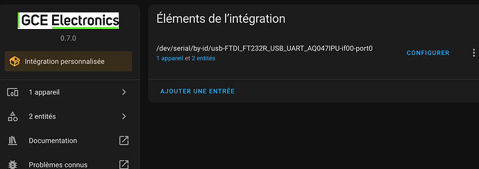

Je ne suis pas un expert de Home Assistant ni de linux et j’ai un problème suite à l’installation du RFplayer.
J’utilise home assistant sur une machine virtuelle sous Proxmox avec 2 VM une pour Zigbee2MQTT et une pour Home Assistant.
J’ai donc ajouté le port USB correspondant au RFplayer à la VM Home Assistant.
Puis j’ai installé HA_RFPlayer en passant par HACS GitHub - gce-electronics/HA_RFPlayer: RFPlayer plugin for Home assistant
Ma version de Home Assistant est : 2024-8.2
Ma version de GCE RFPlayer est : 0.7.0
Tout semble bien installé mais dès que j’essaie d’accéder au RFPlayer par exemple pour configurer les Options GCE RFPlayer.
Tout se fige et je n’ai plus accès à Home Assistant.
Je suis déconnecté et la seule solution que j’ai trouvé c’est de redémarrer la VM Home Assistant.
Pouvez-vous m’aider.
Si vous avez besoin de Log vu que je suis très novice. Pouvez-vous m’indiquer la procédure pour vous les fournir ?
Merci d’avance.

En continuant a chercher, j’ai trouvé ça dans les logs
Enregistreur: homeassistant.config_entries
Source: config_entries.py:604
S'est produit pour la première fois: 22:09:28 (2 occurrences)
Dernier enregistrement: 22:09:50
Error setting up entry /dev/serial/by-id/usb-FTDI_FT232R_USB_UART_AQ047IPU-if00-port0 for rfplayer
  File "/usr/src/homeassistant/homeassistant/config_entries.py", line 604, in async_setup
    result = await component.async_setup_entry(hass, self)
  File "/config/custom_components/rfplayer/__init__.py", line 318, in async_setup_entry
    hass.data[DOMAIN][RFPLAYER_PROTOCOL].init_commands()
  File "/config/custom_components/rfplayer/rflib/rfpprotocol.py", line 56, in init_commands
    self.send_raw_packet("ZIA++HELLO. PING")
  File "/config/custom_components/rfplayer/rflib/rfpprotocol.py", line 88, in send_raw_packet
    self.transport.write(data)  # type: ignore
AttributeError: 'NoneType' object has no attribute 'write'
Est-il possible qu’il me manque une autorisation en écriture pour le port USB ?
Si oui, comment puis-je y remédier ?
Merci de prendre le temps de m’aider.

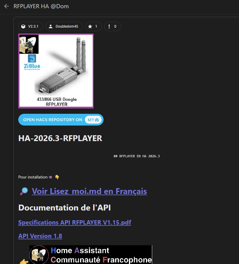

Est-ce que tu utilises ma version add-on ou celle de GCE
Montre le dépôt.
Je viens de passer à la version v1.1.0 que j’ai récupéré via « GitHub - gce-electronics/HA_RFPlayer: RFPlayer plugin for Home assistant » dans hacs:

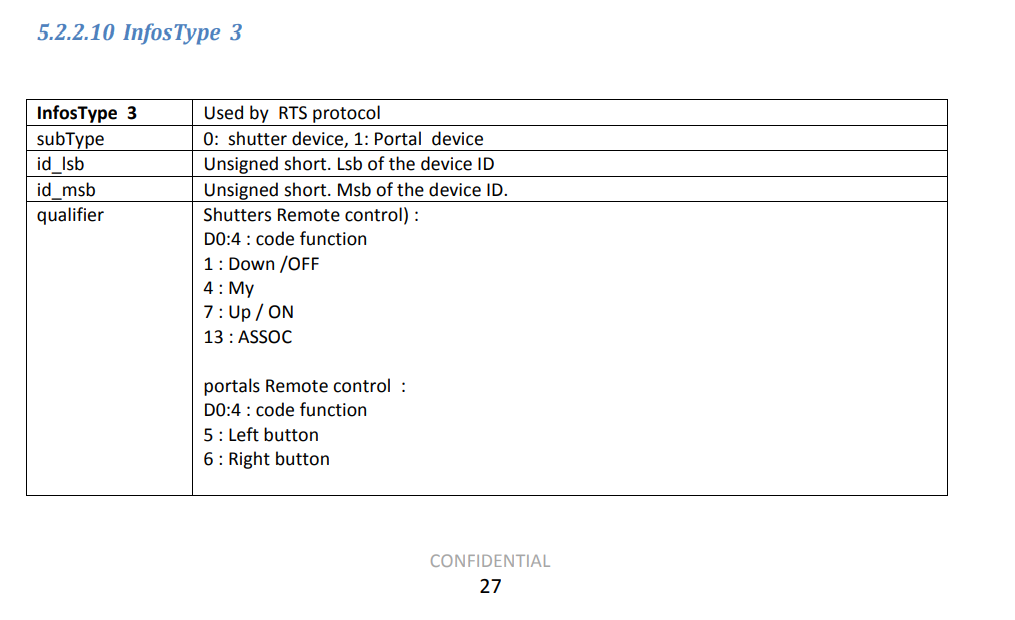

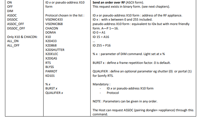

Le mode RTS (protocol 9) utilise l’infotype 3 , dans ton cas avec subtype 0, donc Shutter :
dans la base interne du Rfplayer il n’existe pas de Qualifier 10, donc normal cette erreur.
Résumé RTS infotype 3 (Doc officiel Zieblue)
Il me faudrait plus d’information sur cette commande depuis ton matériel, surtout si différent code possible, et je verrai pour l’implémenter en test pour toi d’abord .
J’utilise celle ci, la derniere je suppose:
Oui c’est bien celle là, la dernière !

Et surtout répond à ma question précédente, sur les types de cde possible par ce matériel.
Je peux essayer d’implémenter ce Qualifier, mais il faut une information !

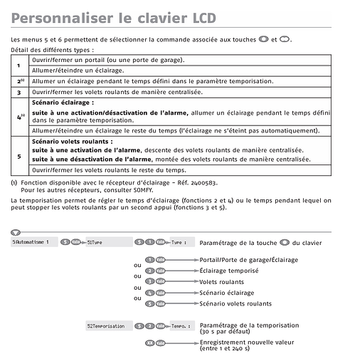

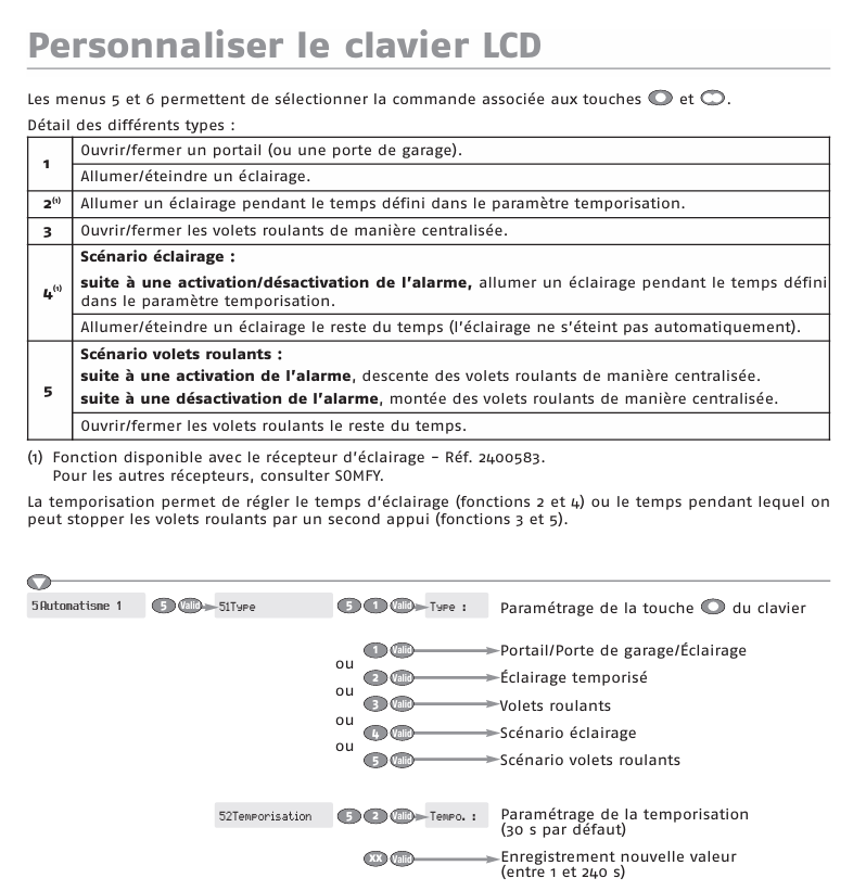

Merci pour l’aide. Sinon il s’agit d’une alarme somfy ASR et donc , il y a un clavier LCD sur lequel on peut enclencher des appareils somfy en cas d’alarm.
Voci la doc pour ces fameuses commandes :
Je ne sais pas ce qu’il te faut ?
Je peux essayer de changer de type eclairage, ou portail… et voir si trame change ?
Oui c’est surtout si le Qualifier fait partis du Firmware du Rfplayer
Apres mes tests, quand on fait type=1 ça ne fonctionne pas, par contre le reste des types fonctionnent. Donc c’est ok pour moi, j’en ai assez avec le reste des types pour pouvoir déclencher des actions ensuite. Merci en tout cas, pour ton aide plus que précieuse :wink:

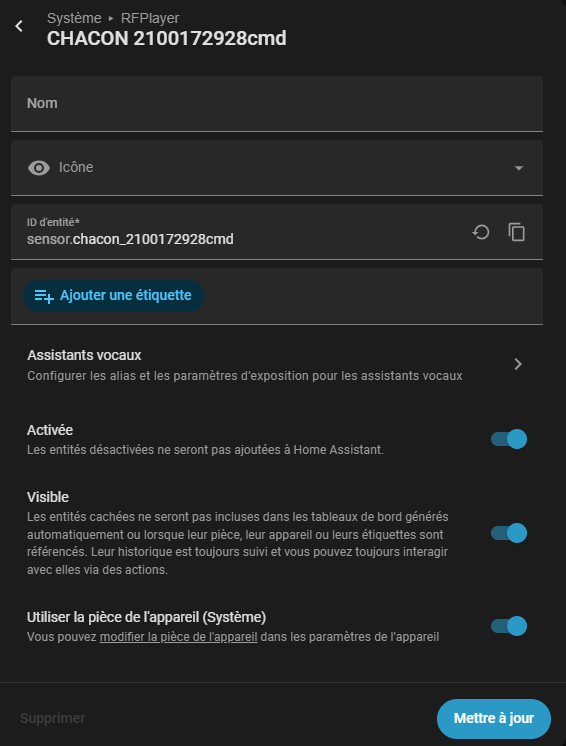

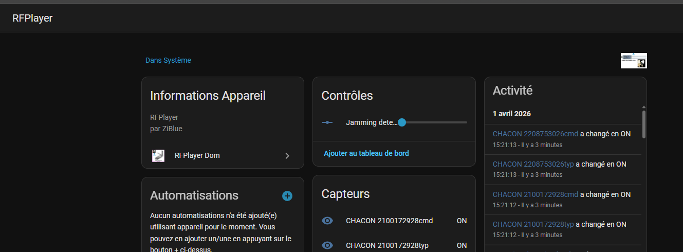

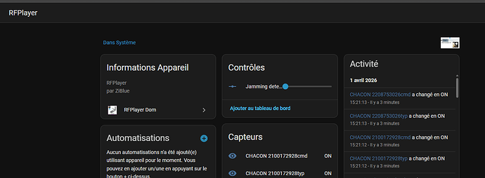

J’ai d’installé cette clé chez un ami et le premier interrupteur (chacon) apparait comme cela :
C’est un type sensor, je m’attendais à un interrupteur ou un truc du genre pour pouvoir rejouer la commande.
Je ne peux pas ?
J’ai du mal à comprendre comment créer des commandes à partir de ces sensors.
ha oui je suis sur cette intégration, est-ce la bonne ?
La documentation n’explique pas comment utiliser ce que la clé détecte pour ensuite les utiliser pour réaliser des commandes.
J’aurai besoin un peu d’aide sur cette partie.
Et j’ai cela dans les logs :
Cette erreur provient d'une intégration personnalisée
Enregistreur: custom_components.rfplayer.switch
Source: custom_components/rfplayer/switch.py:52
intégration: RFPlayer Dom (documentation, problèmes)
S'est produit pour la première fois: 18:23:29 (4 occurrences)
Dernier enregistrement: 18:23:29
Switch entity not created CHACON_193743232cmd_cmd - {'command': 'ON', 'id': 'CHACON_193743232cmd_cmd', 'platform': 'sensor', 'protocol': 'CHACON', 'unit': None, 'value': 'ON'}
Switch entity not created CHACON_193743233cmd_cmd - {'command': 'ON', 'id': 'CHACON_193743233cmd_cmd', 'platform': 'sensor', 'protocol': 'CHACON', 'unit': None, 'value': 'ON'}
Switch entity not created CHACON_2100172928cmd_cmd - {'command': 'OFF', 'id': 'CHACON_2100172928cmd_cmd', 'platform': 'sensor', 'protocol': 'CHACON', 'unit': None, 'value': 'OFF'}
Switch entity not created CHACON_2208753026cmd_cmd - {'command': 'OFF', 'id': 'CHACON_2208753026cmd_cmd', 'platform': 'sensor', 'protocol': 'CHACON', 'unit': None, 'value': 'OFF'}
et en debug je vois cela.
je peux en faire quoi ? :smiley:

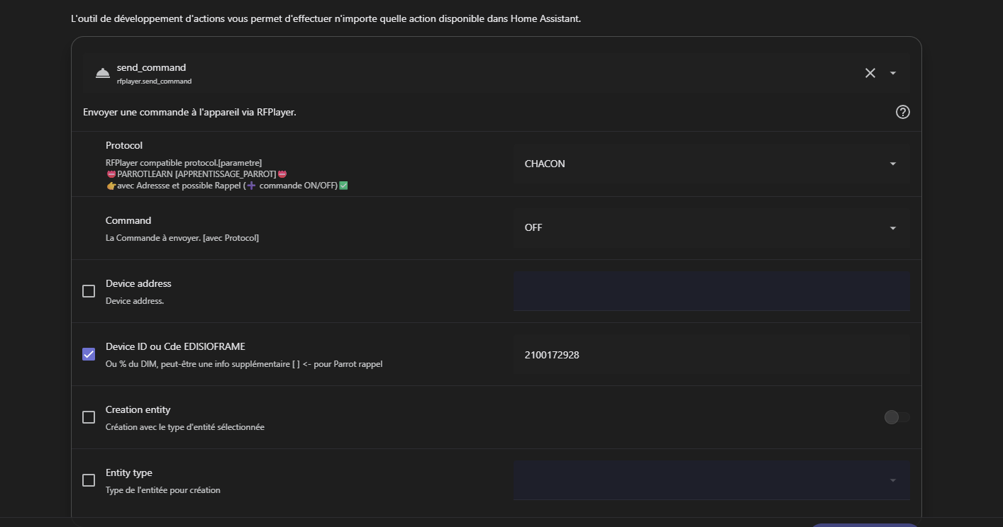

Pour celles et ceux qui utilise cet add-on, est ce que vous arrivez à l’utiliser pour envoyer des commandes ?
Si oui, comment faites-vous ?
Dasn action j’ai trouvé cela mais je n’arrive pas à a ce que la commande passe.
Je vois bien la clé clignoter en rouge (donc normalement l’envoi est partie), mais rien ne se passe.

Salut, désolé pas trop présent en ce moment !
Les commandes du Rfplayer ne peuvent pas reproduire exactement l’ID du sensor ( comme le 2208753026 ou autre supérieur à 256 !)
Il faut faire un switch avec un ID de A1 → A256 ou B → P
Voir information API
C’est une interdiction faite à l’origine du Rfplayer sur le Firmware, pour l’antipiratage, qui n’est toujours pas levée par le repreneur du Matériel GCE.
Donc on ne peut recopier le même ID du sensor réel, sauf certain Protocol Edisioframe, ou Mode Parrot .
Il faut associer depuis le Rfplayer un switch avec un ID autorisé vers ton matériel Chacon.
Merci @Doubledom , pour ta réponse, pas de soucis pour le délai, chacun gère comme il peut !
Ha oui d’accord , donc totalement différent de RFXCOM où je peux recopier une commande d’une télécommande.
La pour mon ami j’ai pris le RFPlayer car utilise le 433mhz et e 868mhz et il en a besoin.
Donc en gros je dois créer un switch et mettre ses modules en apprentissage pour qu’ils apprennent ces nouveaux switch, est-ce bien cela ?
Comment le mode Parrot fonctionne-t-il ?
C’est bon j’ai compris en utilisant Parrot !
