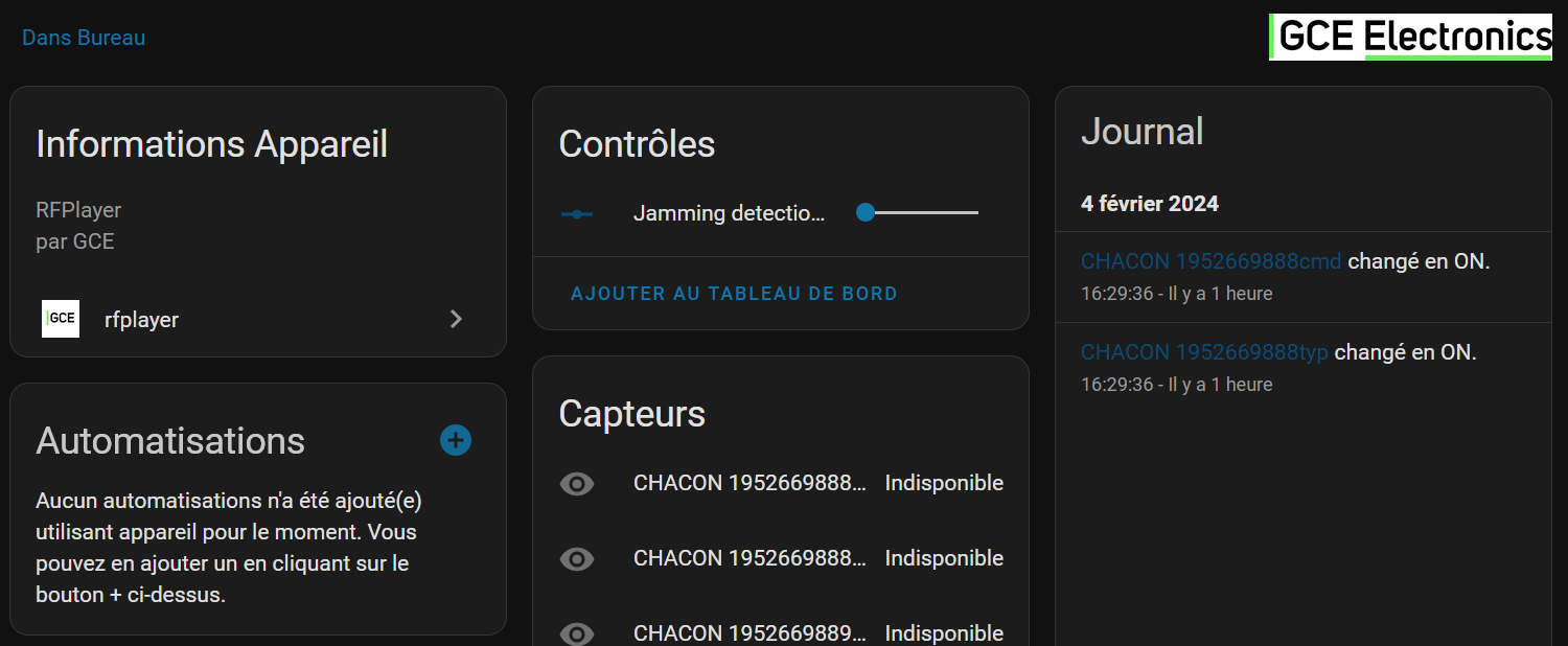

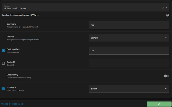

oui j’ai et j’ai pu ajouter mon appareil, avec des entités ajoutées automatiquement
L’appel du service est vert aussi, avec le RFPlayer qui clignote en rouge

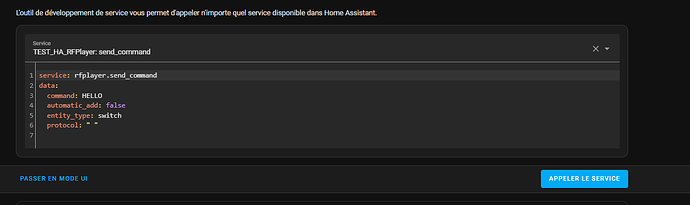

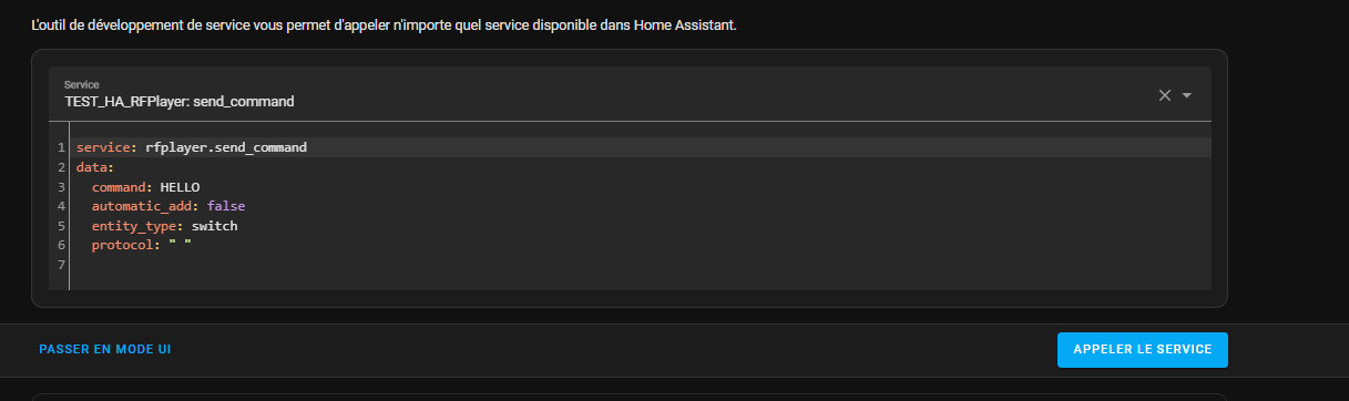

On essai un test de com avec le Rfplayer en mode sortant en envoyant le Hello dans mode développement avec le protocole " "
En mode UI donne
service: rfplayer.send_command
  command: HELLO
  automatic_add: false
  entity_type: switch
  protocol: " "
Quand appel service dois pas faire erreur !
C’est fait, le bouton passe au vert (et le RFPlayer ne clignote pas au rouge, contrairement à la commande ON)
