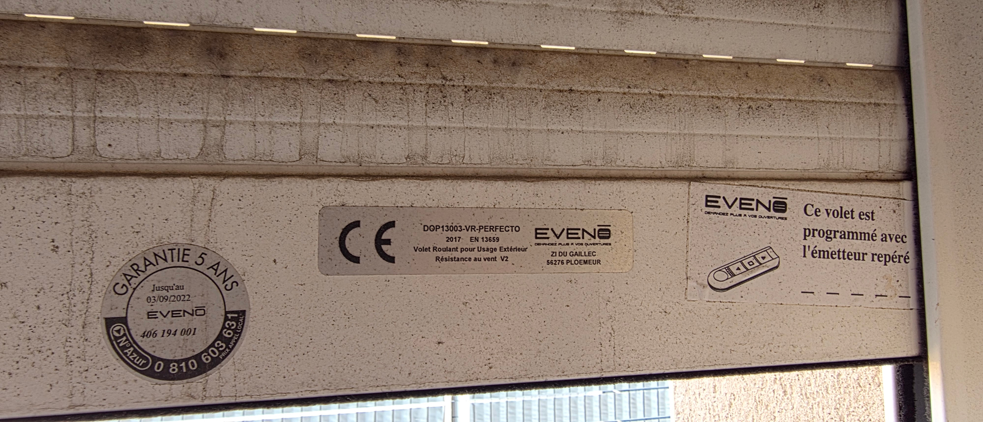

J’ai actuellement des Volets roulants DOP13003-VRPerfecto de chez Eveno.

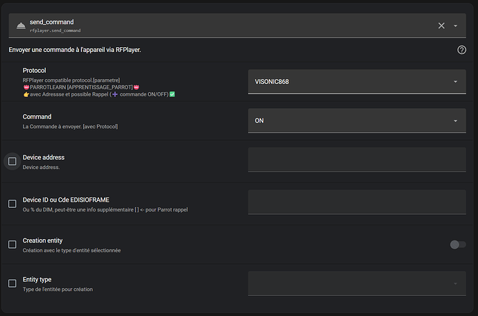

J’ai essayer de passer par les commandes directement dans HA :
Parametre => Outils de Developpement => Action
Mais je ne trouve pas le Device address ou le Device ID que je dois renseigner.

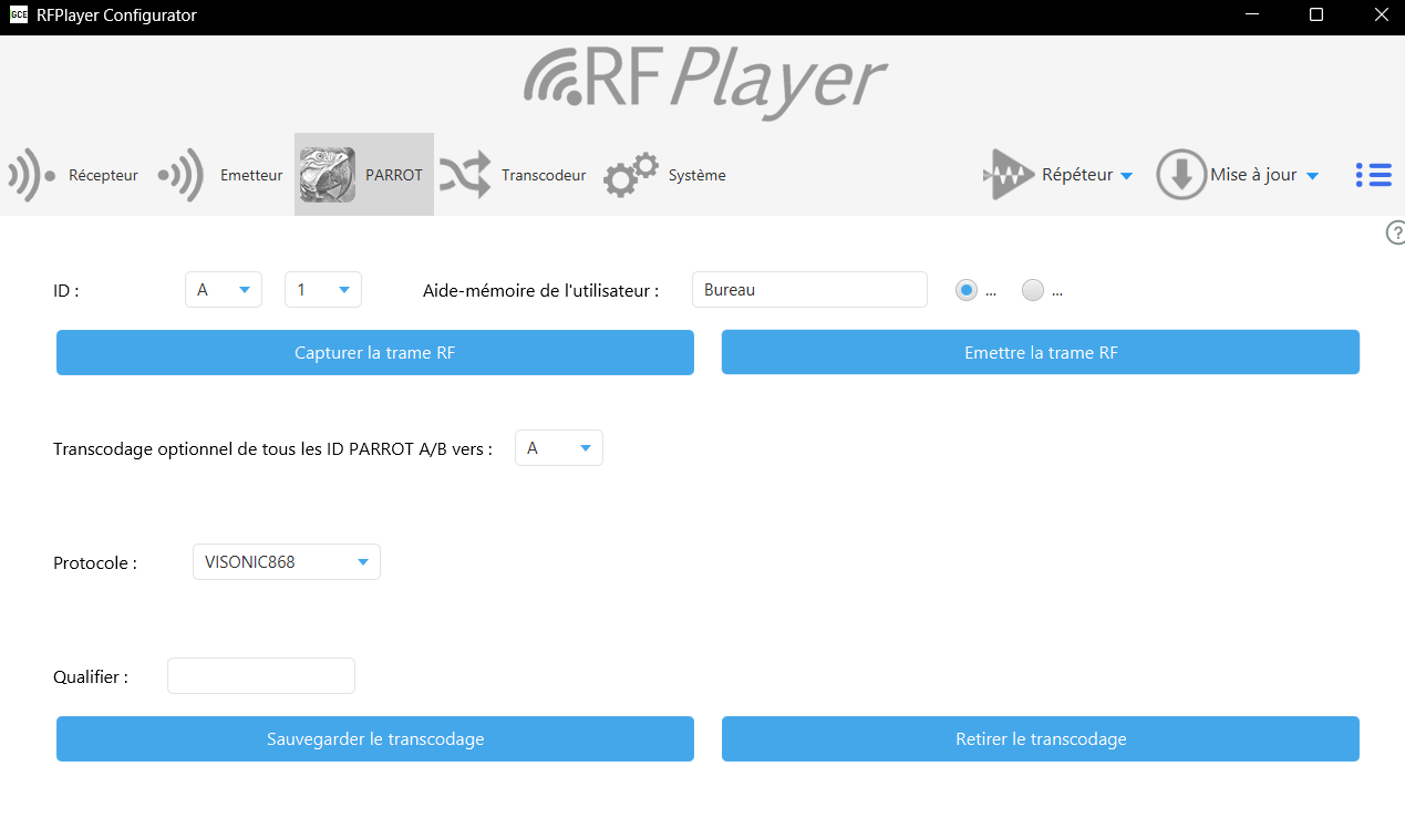

J’ai également essayé de passer par le GCE_RFPlayer_Configurator …
En mode parrot le signal radio de ma telecommande renvoi une LED Rouge à la clé quand j’essaye de capturer la trame RF. Et je bloque.
J’ai réussi à voir que le RFPLayer dans l’outil Configurator reçoit ces informations …
Et je ne m’en sors pas mieux avec le mode Recepteur ou Emetteur.
