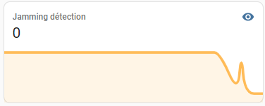

j’ai mis au dessus !
Pour info l’implémentation ne fonctionne pas bien dans l’addon, il faudrait que je revoies cette fonction, mais pour l’instant je ne m’en sert pas , bug au redémarrage de HA la Détection passe à 1, donc obligation de forcer à « 0 » !

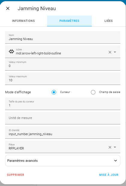

Juste à créer les 2 input number et c’était ok.
Pour le Niveau tu as mis de 1 à 10 avec pas de 1 et idem celui du temps?
OUI
Le « 0 » en niveau sert à l’arrêt de la détection
Il faudrait faire un truc (automation) quand HA redémarre pour mettre l’entité détection à 0.
Surtout si l’on s’en sert comme alarme !

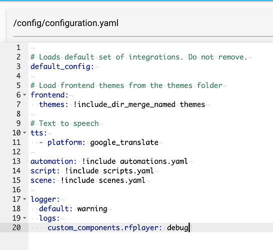

Est ce que tu as le log en mode debug STP dans le configuratio.yaml
logger:
  default: warning
  logs:
    custom_components.rfplayer: debug
Puis tu redémarre et laisse travailler 1 à 2 minutes et essaie de montrer le log…
Copie depuis /config/home-assistant.log avec insertion ici en te servant des balises </> dans le menu ici
je suis piupiu en HA :slight_smile:
comment dois je lancer le mode debug stp ?
Il faut bien commencer un jour !
Est-ce que tu as quelque chose pour éditer le fichier /config/configuration.yaml
oui
j’ai file editor.
Impec alors …

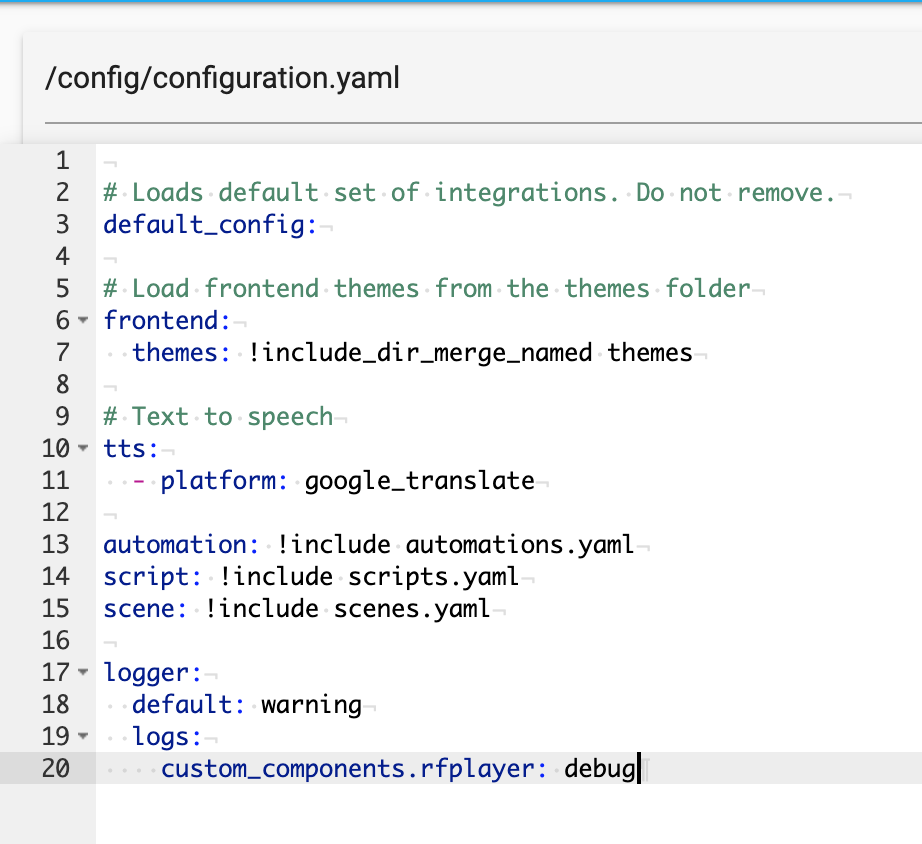

tu ajoutes les lignes que j’ai mis au-dessus
logger:
  default: warning
  logs:
ok dans quel fichier ?
dans ce fichier ! comme dit plus avant
Ok, ça donne ceci pour moi :
