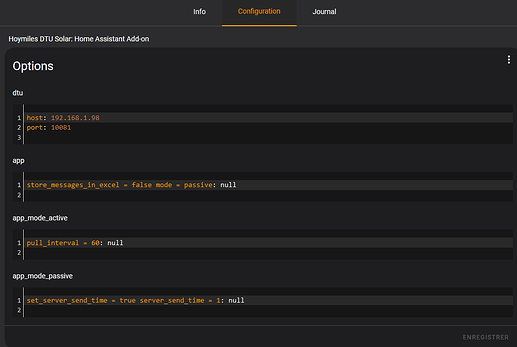

Comme beaucoup ici, je souhaite remonter les infos de mon DTU intégré directement dans le micro onduleur Hoymiles 800 HMS WIFI (dernier modèle)
J’avais déjà Mosquito Broker d’installer et configurer sur mon HA avec un user.
J’ai donc juste rajouté l’addon hoymiles de banny310/hoymiles-dtu-homeassistant-addon qui si j’ai bien compris récupère les data du cloud s-miles toutes les 15 minutes.
J’ai donc à présent les modules suivants :
Voila la conf de l’add on :
J’ai 2 appareils en plus MQTT de détecté, jusqu’ici ça va, quoi que je devrais peut être aussi avoir "Hoymiles add-on " d’après Fyr ?
Ce que Fyr a :
Mais je n’ai aucune donnée qui arrive ?
Vous parlez ID du plant et login+pwd, je les ai, mais je ne sais pas où les renseigner ?
Mon problème vient surement de là, j’ai du louper un truc ?
Je verrai ensuite, si je passe par un OPEN DTU pour avoir toutes les 15s en ne passant donc plus par le cloud de hoymiles…
Merci d’avance
