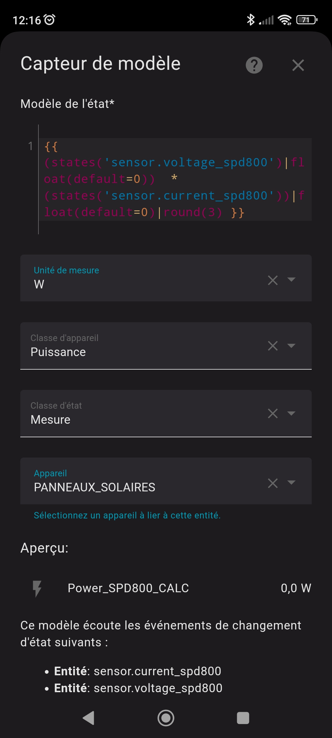

J’aurais une question complémentaire, j’ai aussi un décalage sur la puissance.
J’ai regardé et copié le code suivant (avec les noms de mes entités) dans une tuile mais j’ai une erreur que le terme template n’est pas reconnu :
template:
  - sensor:
    - name: "SPD800_AC_Power_Calcul"
      unit_of_measurement: W
      state: >-
        {{ (states('sensor.current_spd800')|float(default=0))  * (states('sensor.voltage_spd800'))|float(default=0)|round(3) }}
J’ai tenté de dupliquer une tuile et de me rapprocher de la structure et d’adapter les noms

Je m’autoreponds, in fine en créant une nouvelle entrée comme suit j’ai pu faire la multiplication attendue.
Plus qu’à recabler les panneaux solaires (tempête en cours :sweat_smile:) et tester
