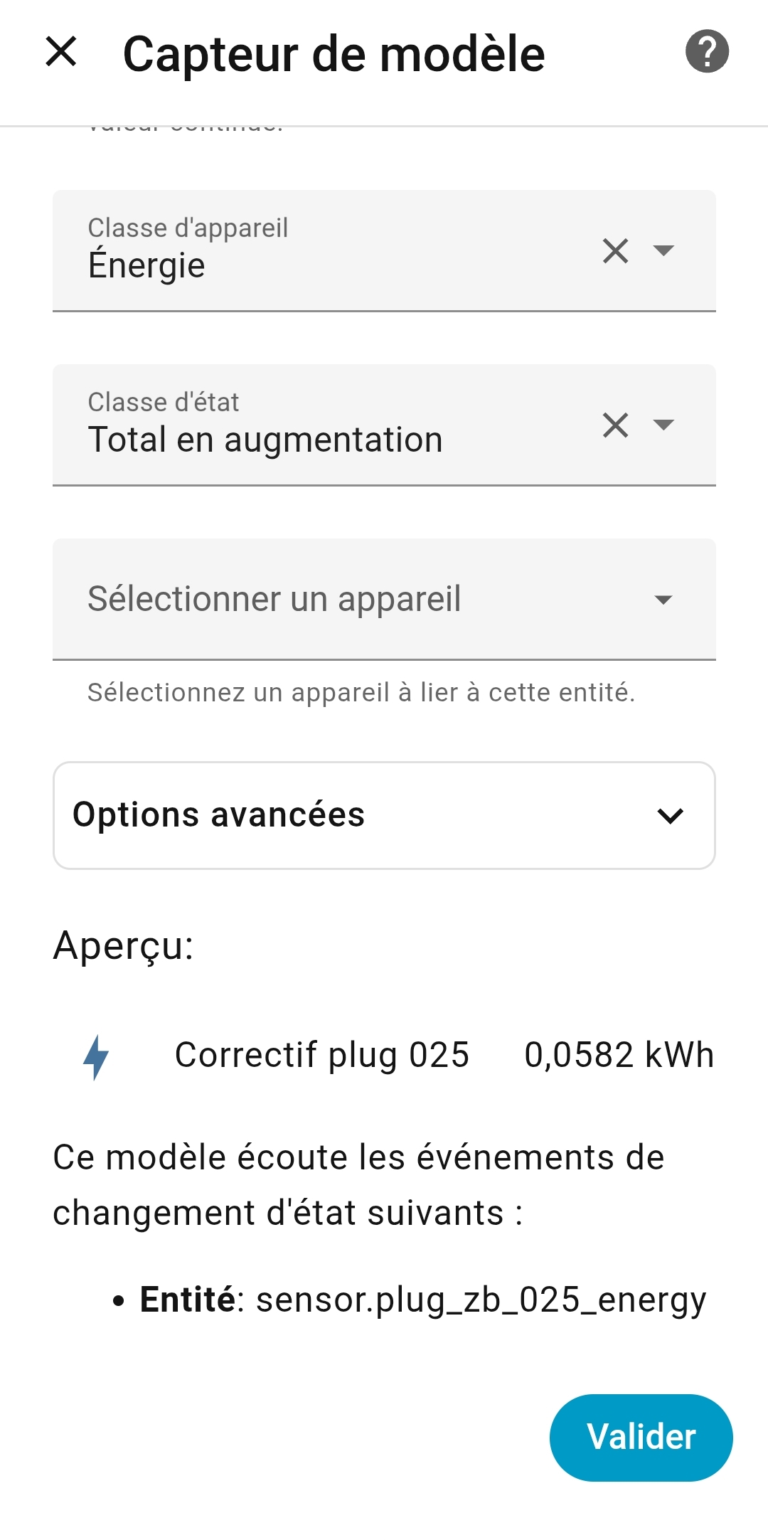

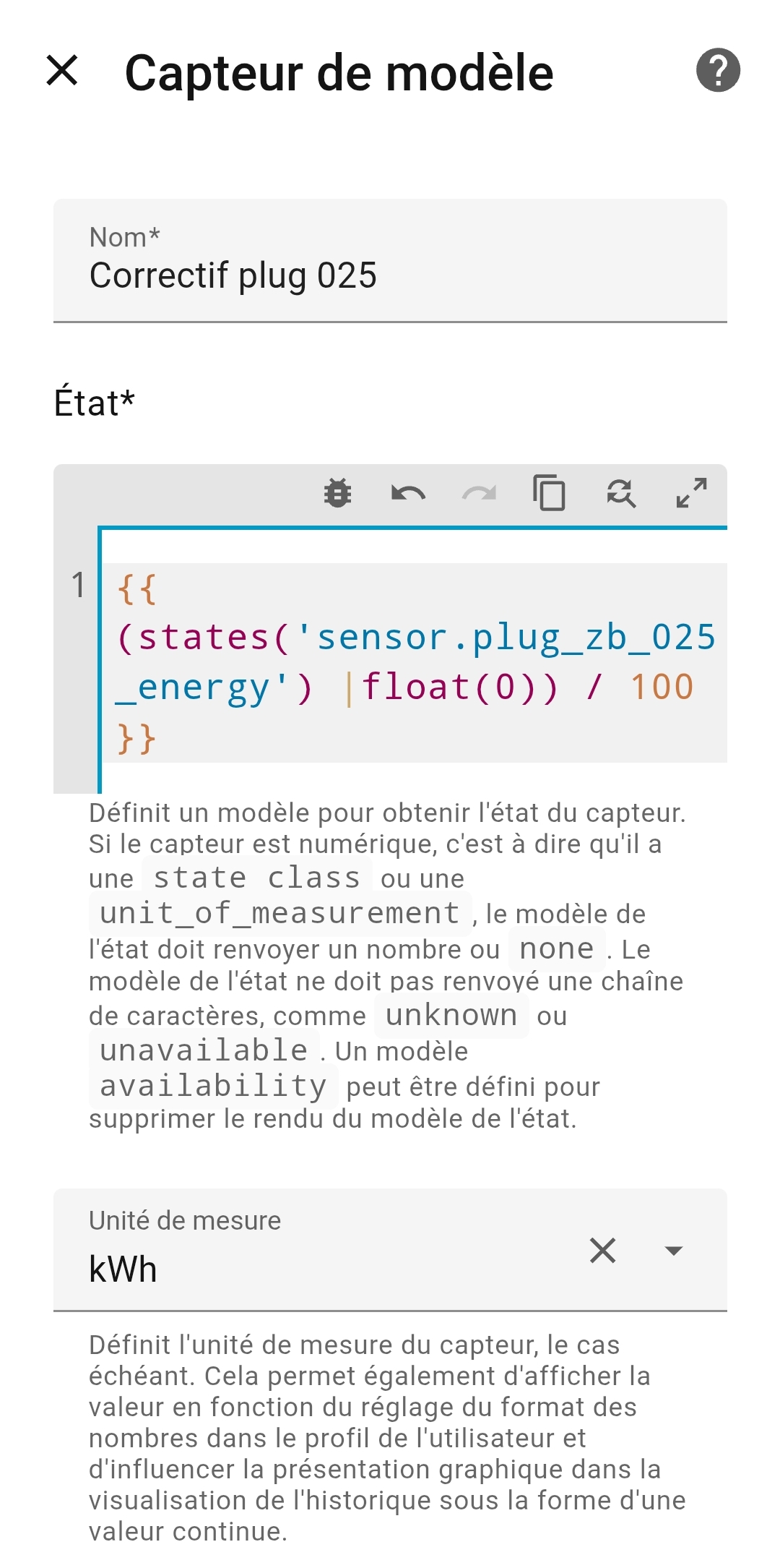

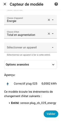

Tu peux essayer de créer une entrée template capteur de modèle dans UI qui reprend ton entité energy / 100.
Puis tu utilise cet entité corrigé dans ton dashboard énergie.
En attendant que la correction soit faite dans make all tuya.
