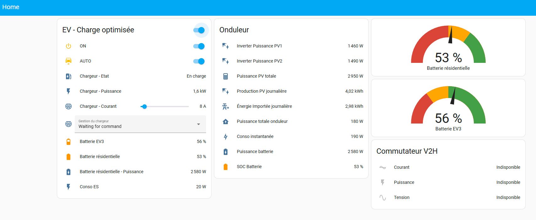

Bonjour, a tous
Pour effectuer le pilotage il y a egalement l’integration SOLAX
mais chez moi pas fiable a 100% j’ai tout de meme reussi a changer le mode d’injection a distance.
je cherche une solution directement connecté a l’onduler HYP6-EP via esphome mais je n’ai pas encore trouvé j’ai essayé de créé code a partir des adresses Solarman mais j’ai encore des erreurs.
Pour Solarman_LSE pas la version Wifi j’ai un fichier qui fonctionne pour l’HYD EP
# sofar_hyd3k-6k-ep.yaml
# Pour sofar solar HYDxxxx-EP
# Testé sur un HYD6000EP Sofar Solar avec une batterie DIY 14kw JKBMS

Je vois que je ne suis pas le seul à avoir des soucis à cause du zéro-injection pour optimiser
la conso par rapport à la production solaire.
On ne peut pas mesurer l’injection, puisqu’elle n’existe pas, mais … on peut mesurer la conso
sur le réseau ! Partant de ce constat, j’ai créé un petit automatisme qui augmente la charge
du VE quand la conso réseau est en-dessous d’un certain niveau, et qui la baisse quand elle est au-dessus. Il prend également en compte la charge ou décharge de la batterie résidentielle, ce qui permet de donner la priorité à la la batterie ou le VE.
L’onduleur est un Sofar 5000-EP, batterie Sofar, chargeur de VE Feyree.
La courbe montre que la conso suit parfaitement la production. Ça fonctionne, bien sûr, si on
a la possibilité de consommer tout ce que les panneaux peuvent produire (VE). Actuellement, je suis à plus de 80 % de conso sur le solaire.
Voici le Blueprint … si ça intéresse quelqu’un :
