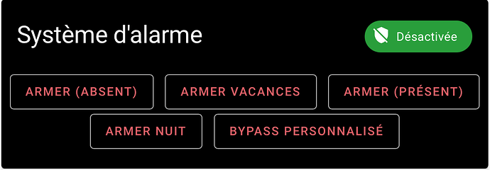

par contre j’ai aussi un souci pour l’activation de l’alarme secondaire.
il ne se passe rien lorsque je tente d’activer « alarme présent » ou « alarme nuit » ou « alarme vacances »
j’ai lu que Damien avait eu le meme souci.
Cordialement

Bonjour, désolé pour ma réponse tardive. Je n’avais pas vu votre message.
Pour activer l’alarme j’ai créé une card alarme et j’ai tout affiché. seule l’alarme Absent fonctionne.
Je ne suis pas encore un utilisateur confirmé de HA et je bute sur le terme "d’appeler l’endpoint. Jai bien essayer de modifier avec l’éditeur de code ma carte en remplaçant « arm_home » en « arm_secondary » mais ça ne fait rien.
type: alarm-panel
states:
  • arm_away
  • arm_home
  • arm_night
  • arm_vacation
  • arm_custom_bypass
    entity: alarm_control_panel.systeme_d_alarme
    theme: blackened

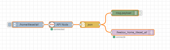

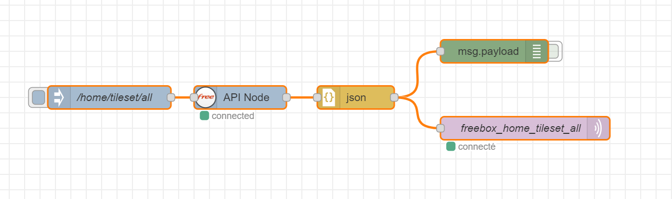

Bonjour, je relance un peu le sujet, je me lance sur Home Assistant, j’aimerais intégrer l’alarme Freebox.
J’ai tester la solution de @Dathosim, mais je ne trouve pas la nouvelle entité Alarme pourtant sur Node-Red, le flux est bon.
Pouvez-vous m’aider svp ?
Adeline
@Adline : je ne maintiens plus l’intégration via NodeRed que j’avais réalisée…
Et en plus elle ne permettait pas de contrôler l’alarme (juste l’état)
Alors, je te conseille d’installer Freeboxhome extension HACS qui fonctionne parfaitement
Et qui te permet AUSSI de contrôler l’alarme

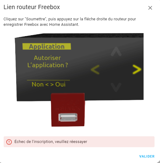

Avez-vous pu installer et configurer l’intégration de « gvigroux » ?
Moi je suis bloqué à l’appairage
a ce moment la il faut se rendre sur la Freebox et valider l’appairage : tu l’as fait ?
Oui je le sais sauf qu’avec l’erreur je n’ai pas la demande d’appairage sur l’écran de ma box
J’avais au par avant l’intégration du store officiel que j’ai désinstallé
J’ai également supprimé l’autorisation de HA sur la box que j’avais fait initialement pour repartir à zéro et évidemment j’ai essayé de redémarrer HA mais sans succès
cela peut venir de l’accès de HA à la box qui est configuré à l’étape d’avant je crois
pour ma part je passe par l’URL : mafreebox.free.fr je crois
