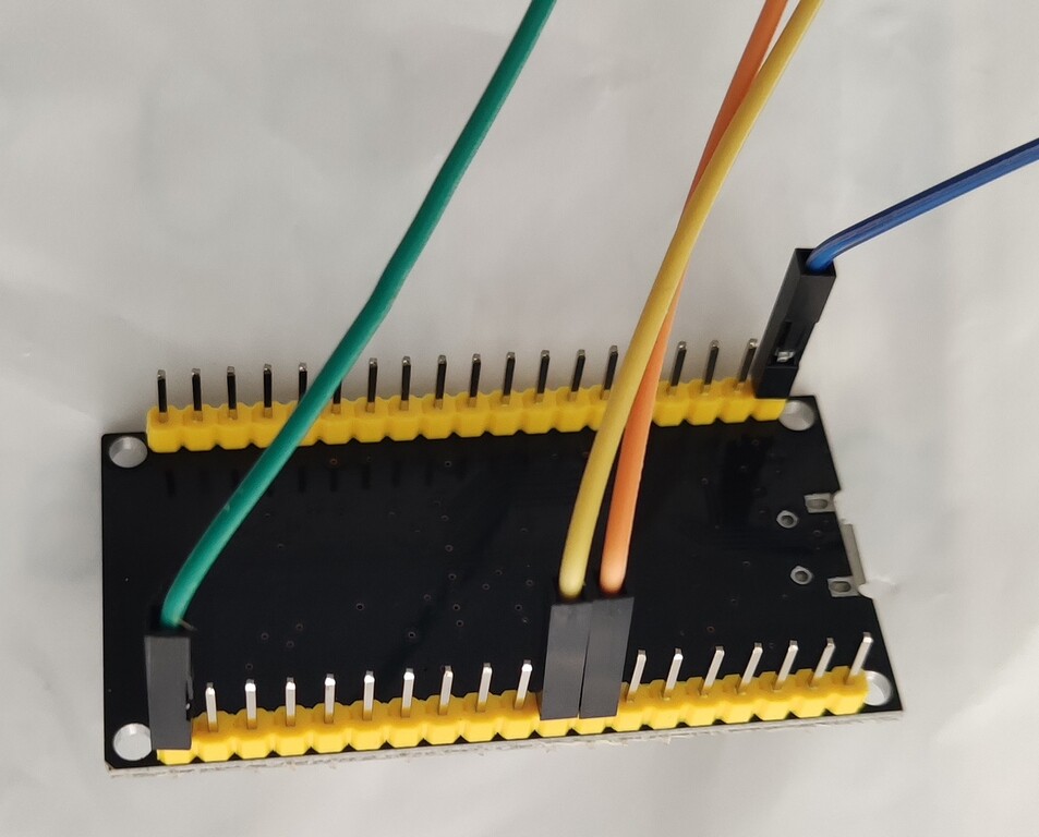

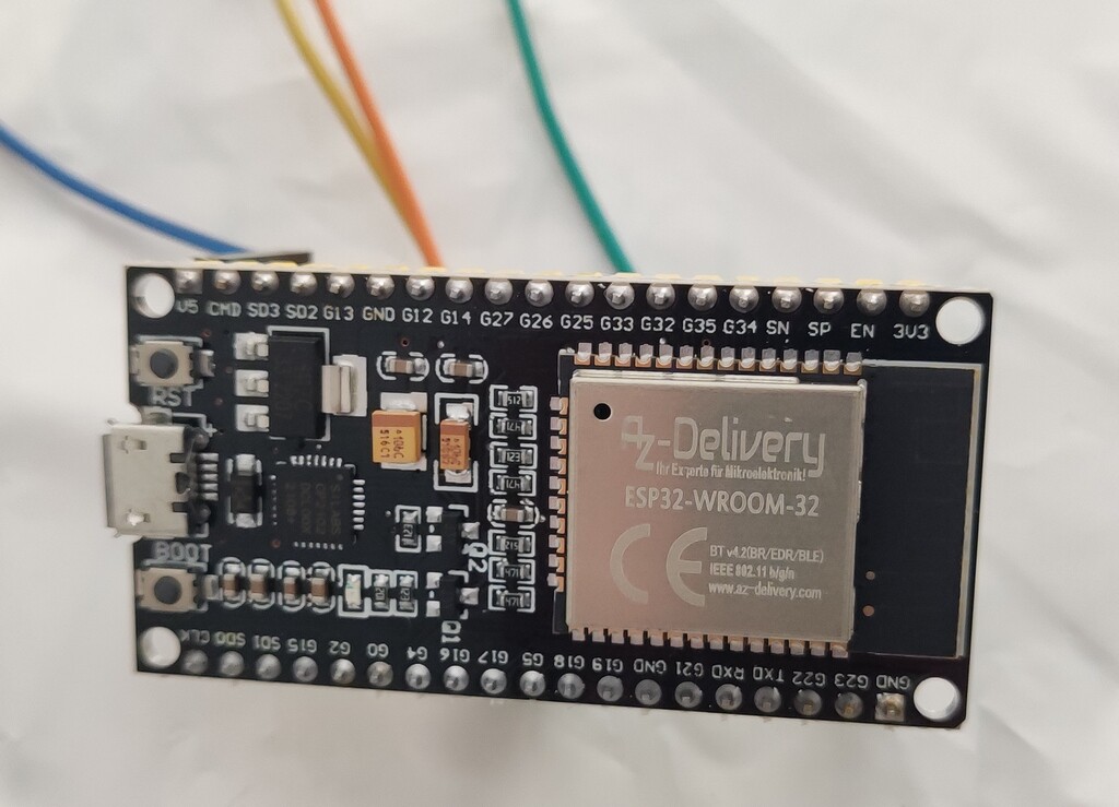

Je sais que le sujet est pour l’intégration Panasonic Cloud, mais je voulais juste dire que de mon côté je suis passé en mode complètement local et sans le Cloud Panasonic en remplaçant le module CZ-TACG1 (qui devrait être très proche du CZ-TAW1 pour la communication avec la clim) par un ESP32 et un code Esphome.

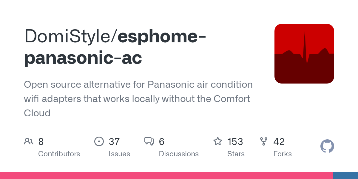

Je me suis basé sur le Github suivant :
Pour l’ESP32 j’ai utilisé celui-ci:
Amazon.fr 3

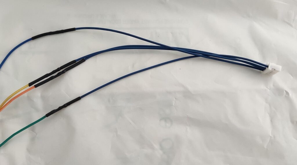

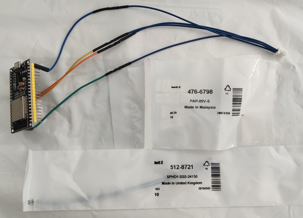

Pour le connecteur CN-CNT j’ai commandé chez Radiospares les connecteurs vides et les câbles avec broches ci-dessous:
connecteur: 476-6798
fils avec broche: 512-8721
Pour l’alimentation de l’ESP32 cela se fait par la climatisation en récupérant sur le connecteur 5V et GND
Raccordement comme sur la discussion du Github ci-dessous:
Par contre désolé, je n’ai pas de photo de l’ESP monté dans la climatisation, mais il y a un espace suffisamment grand pour le loger et avec du plastique tout autour pour éviter tout contact avec une partie métallique.

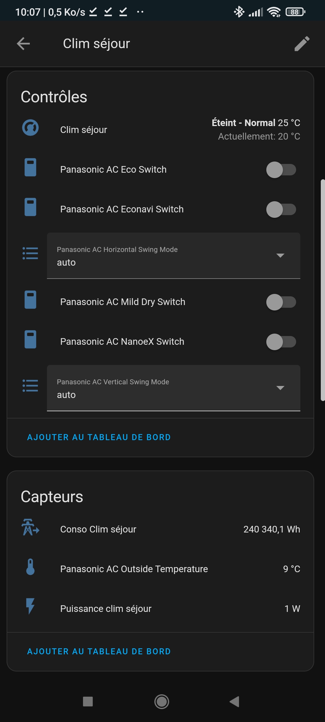

Les commandes et capteurs dans HA via ESPHome
