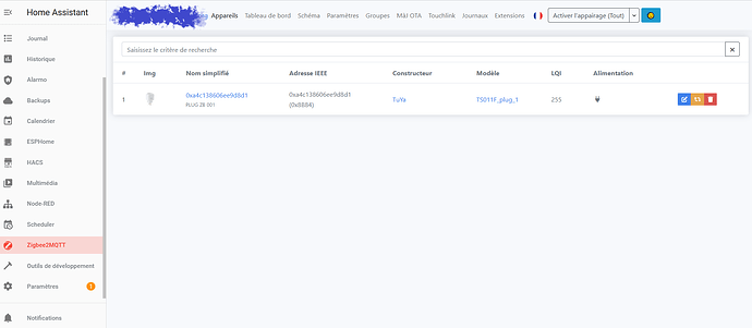

âpres avoir installé un DONGLE-E de SONOFF (non sans mal) je reviens vers vous, car j’ai un nouveau souci. Je viens de mettre en place mon premier equipement zigbee un plug comme celui ci:

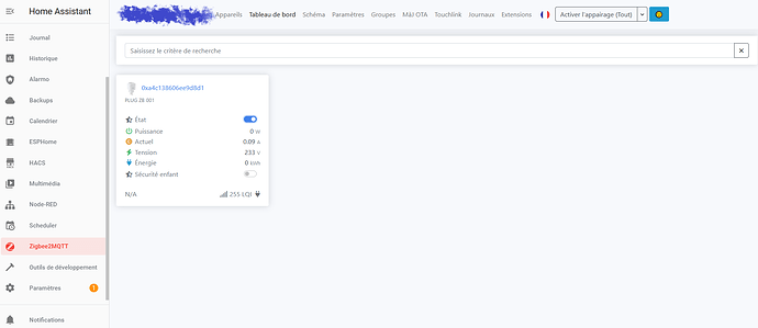

Celui ci est bien reconnu dans zigbee2mqtt
et je peux le faire fonctionner a partir de zigbee2mqtt :

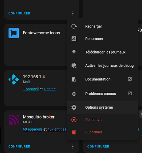

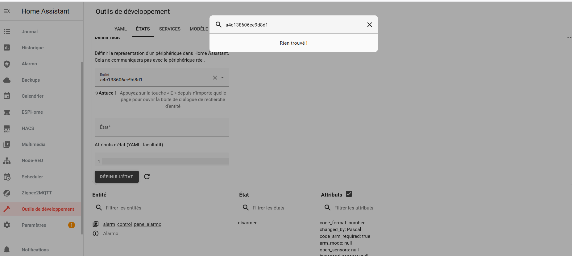

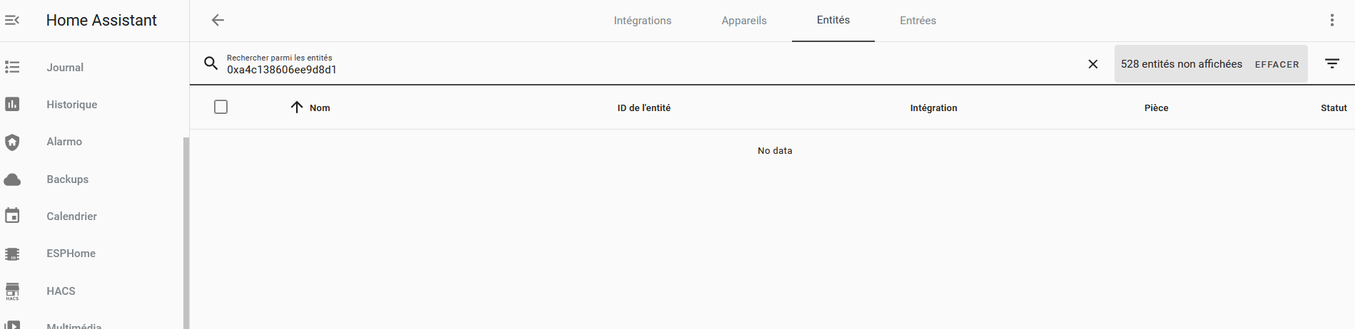

Mon souci est que je ne le retrouve pas dans Ha, ni dans appareil, ni dans entité…

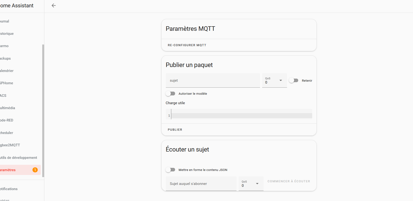

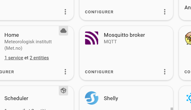

Je devrais le retrouver dans intégration Mosquitto Broker mais ce n’est pas le cas
plug_zb_001-3
Si vous pouviez m’aider, peut être encore un problème de configuration.
Mais vu le nombre d’onglet dans interface Zigbee2mqtt je ne sais pas ou chercher et quoi chercher…
Faut il a chaque intégration de matériel zigbee, redémarrer HA ?
Merci par avance

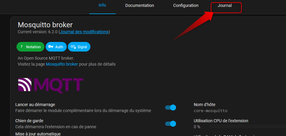

Comme d’hab, les logs … De Z2M, du brocker, de HA
Non, c’est en direct (quand bien configuré)

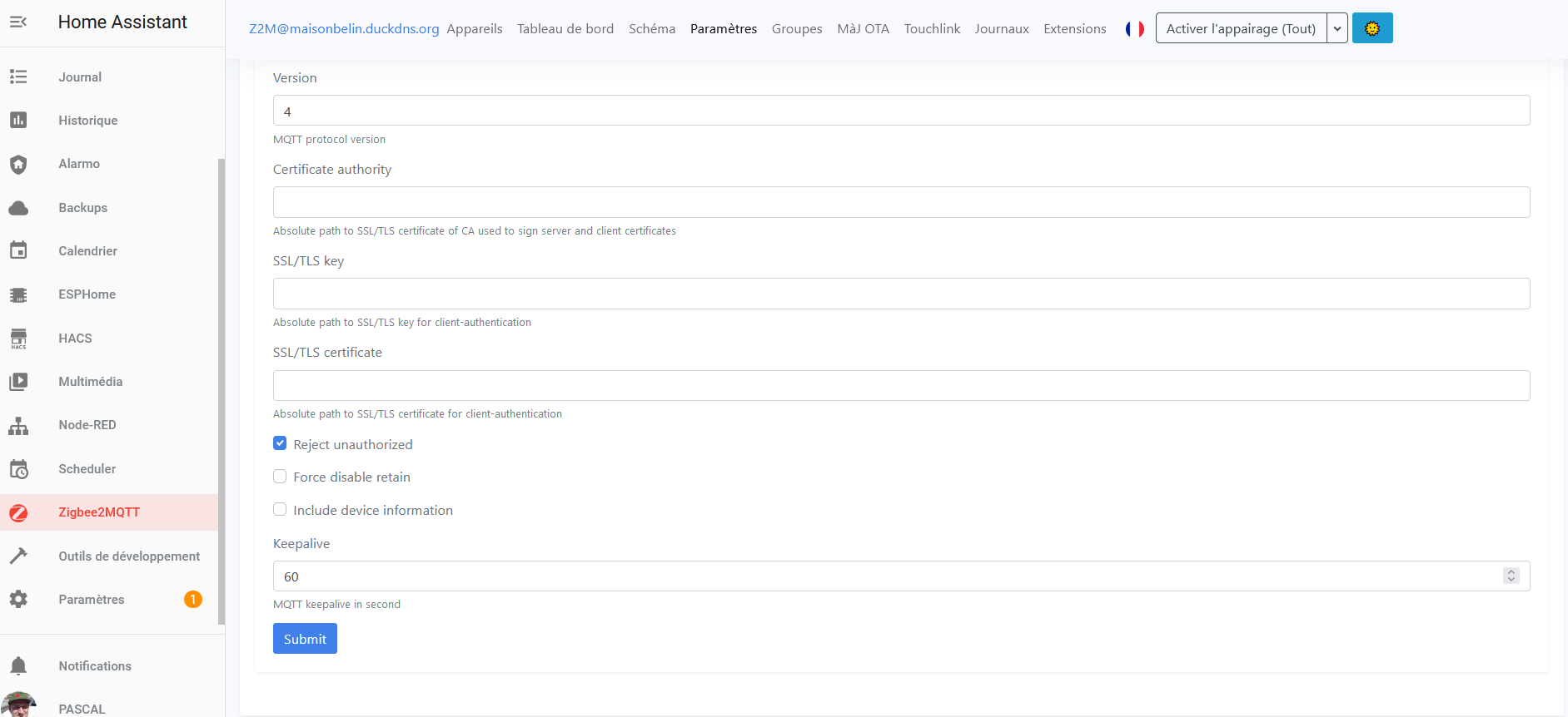

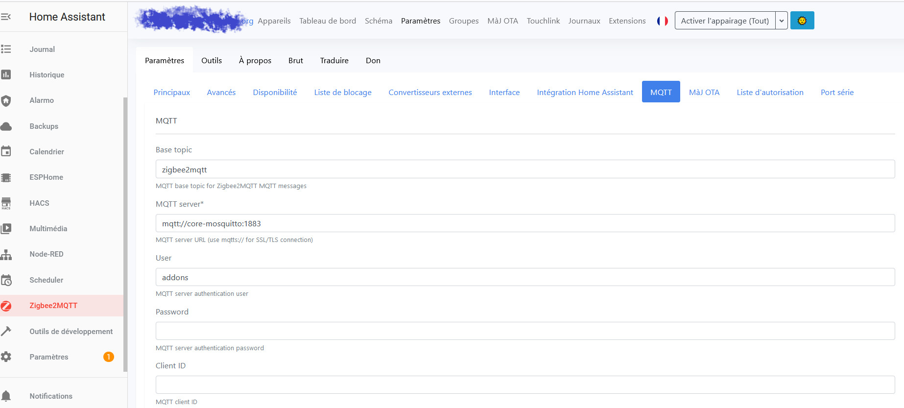

Pour commencer voici la configuration que j’ai dans Z2M :
data_path: /config/zigbee2mqtt
socat:
  enabled: false
  master: pty,raw,echo=0,link=/tmp/ttyZ2M,mode=777
  slave: tcp-listen:8485,keepalive,nodelay,reuseaddr,keepidle=1,keepintvl=1,keepcnt=5
  options: "-d -d"
  log: false
mqtt: {}
serial: {}
Cela fonctionne actuellement comme ceci.

Zigbee2MQTT:info  2023-04-25 19:01:29: MQTT publish: topic 'zigbee2mqtt/0xa4c138606ee9d8d1', payload '{"child_lock":"UNLOCK","current":0.01,"energy":0,"indicator_mode":"off/on","linkquality":255,"power":0,"power_outage_memory":"restore","state":"ON","update":{"installed_version":77,"latest_version":192,"state":"available"},"update_available":null,"voltage":232}'
Zigbee2MQTT:info  2023-04-25 19:06:53: MQTT publish: topic 'zigbee2mqtt/0xa4c138606ee9d8d1', payload '{"child_lock":"UNLOCK","current":0.01,"energy":0,"indicator_mode":"off/on","linkquality":255,"power":0,"power_outage_memory":"restore","state":"ON","update":{"installed_version":77,"latest_version":192,"state":"available"},"update_available":null,"voltage":235}'
Zigbee2MQTT:info  2023-04-25 19:12:09: MQTT publish: topic 'zigbee2mqtt/0xa4c138606ee9d8d1', payload '{"child_lock":"UNLOCK","current":0.01,"energy":0,"indicator_mode":"off/on","linkquality":255,"power":0,"power_outage_memory":"restore","state":"ON","update":{"installed_version":77,"latest_version":192,"state":"available"},"update_available":null,"voltage":234}'
Zigbee2MQTT:info  2023-04-25 19:13:42: MQTT publish: topic 'zigbee2mqtt/0xa4c138606ee9d8d1', payload '{"child_lock":"UNLOCK","current":0.01,"energy":0,"indicator_mode":"off/on","linkquality":255,"power":0,"power_outage_memory":"restore","state":"ON","update":{"installed_version":77,"latest_version":192,"state":"available"},"update_available":null,"voltage":234}'
Zigbee2MQTT:info  2023-04-25 19:13:47: MQTT publish: topic 'zigbee2mqtt/0xa4c138606ee9d8d1', payload '{"child_lock":"UNLOCK","current":0.01,"energy":0,"indicator_mode":"off/on","linkquality":255,"power":0,"power_outage_memory":"restore","state":"ON","update":{"installed_version":77,"latest_version":192,"state":"available"},"update_available":null,"voltage":234}'
Zigbee2MQTT:info  2023-04-25 19:17:30: MQTT publish: topic 'zigbee2mqtt/0xa4c138606ee9d8d1', payload '{"child_lock":"UNLOCK","current":0.01,"energy":0,"indicator_mode":"off/on","linkquality":255,"power":0,"power_outage_memory":"restore","state":"ON","update":{"installed_version":77,"latest_version":192,"state":"available"},"update_available":null,"voltage":235}'
Tu dois avoir des infos ailleurs . La partie MQTT et SERIAL sont nécessaires au bon fonctionnement.
Les logs coté addon sont très bien.
Là puisque la matériel est raccordé, on peut vite conclure que la clé et z2M aussi. Il reste la config MQTT (genre ça bloque l’envoi des messages) et l’autodiscovery qui n’est pas actif
pour mosquitto J’ai cela en config :
logins: []
require_certificate: false
certfile: fullchain.pem
keyfile: privkey.pem
customize:
  active: false
  folder: mosquitto
ça c’est la config par défaut, ok
Je peux trouver cela ou ?
Les logs MQTT que tu as ajouté semblent OK aussi
Tu n’as pas cet appareil 0xa4c138606ee9d8d1 dans les entités ?
non
regarde dans les outils dev, en virant le 0xdevant
non, il trouve rien
Tu as quoi dans les logs de Mosquitto broker ?
J’ai rien en ce qui concerne le zigbee
Voici un extrait, je n’arrive pas a sélectionner la totalité

ne faut il pas que je rajoute ceci dans la configuration de Z2M ?
(le fait de ne pas avoir de user et password pour mqtt)
base_topic: zigbee2mqtt
server: mqtt://core-mosquitto
user: mqtt
password: mqtt
ça doit déjà être quelque part
J’ai dans interface Zigbee2mqtt PARAMETRES/MQTT
J’ai comme toi et ça fonctionne.

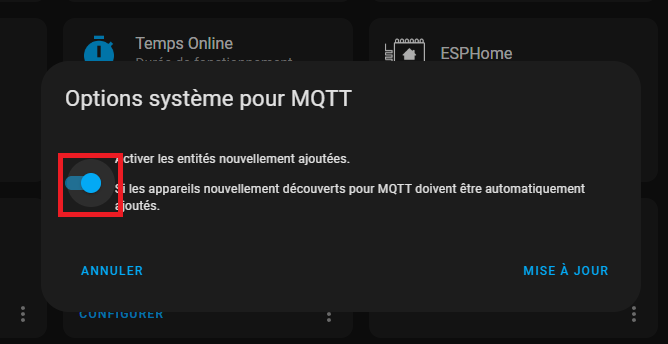

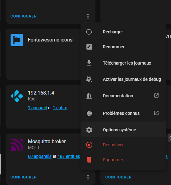

Dans l’intégration, 3 petits points, options système, c’est coché activer les entités…?
C’est ou exactement ?
ici
option2
oui c’est bon, c’est bien coché
ne faut il pas reconfiguer MQTT ?
