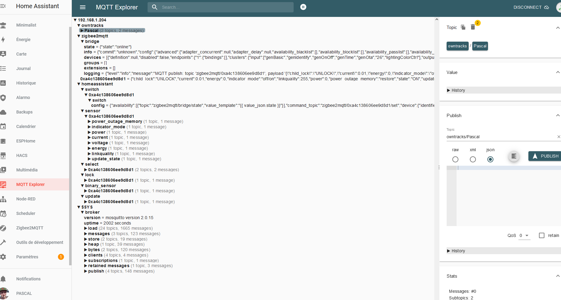

Plutot que de toucher à la config, installe l’addon MQTT EXplorer et regarde les messages avec

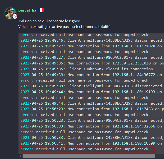

Il y a des erreurs d’autentication.
En Mqtt , je n’avais que quelques equipement Shelly uni.
que faut il faire pour remédier a ces erreurs d’authentification ?

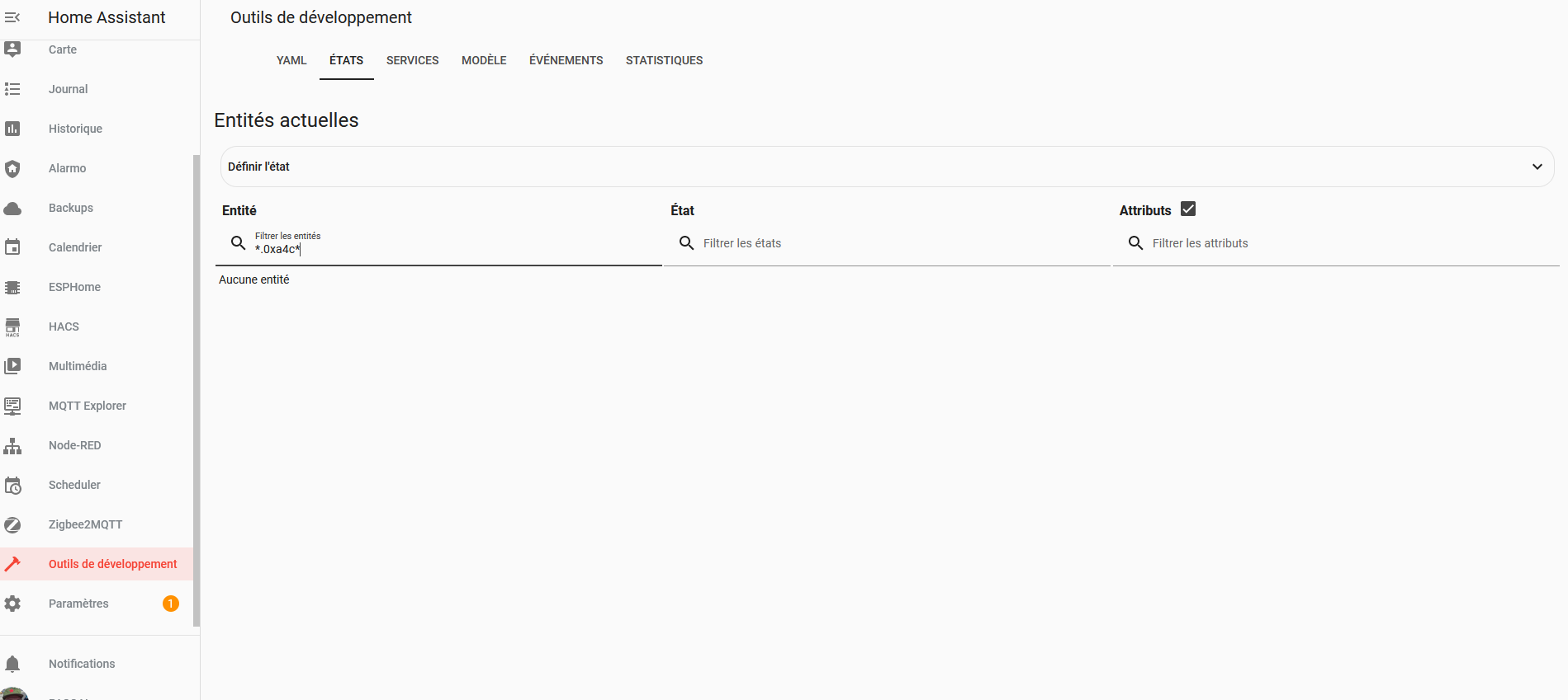

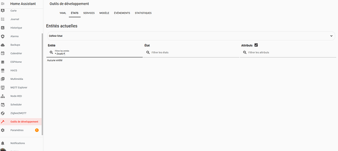

Soit c’est des anciens messages, soit tu as pas vu les entités dans les outils dev chreche ça avec les étoiles
*.0xa4c*
HA ne trouve rien, on dirait qua Z2M discute avec MQTT, mais que sa discute pas avec HA
Avec MQTT explorer, tu effaces le topics zigbee2mqtt (et tout ce qu’il y a en dessous) et tu vérifies que ça se recrée.
J’ai un doute sur le autodiscover, je crois que c’est actif par défaut maintenant

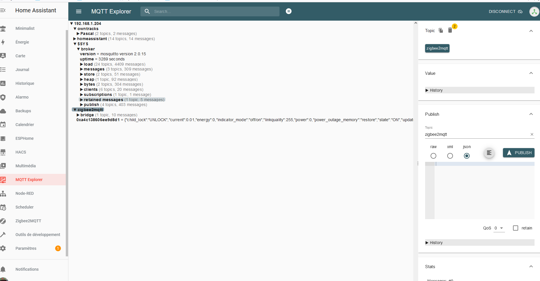

J’ai efface le topic, puis j’ai allume et éteint le plug.
le zigbee2mqtt est de nouveau apparu dans mqtt explorer
Juste effacer, dans le topic, il faut voir si 0xa4cxxxxxxxxxxxxx reviends
sans rien toucher tu veux dire ?

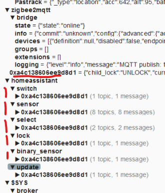

oui la dernière ligne vient de réapparaitre après effacement ? si oui ça veut dire que z2m envoie bien vers MQTT.
Et que l’erreur est entre MQTT et HA
Si j’efface le topic et que je touche a rien, le topic et Oxa… ne reviens pas dans mqtt explorer.
si je déclenche le plug avec interface Z2M, le topic et Oxa reviens dans mqtt explorer
Oui, ça peut mettre un peu de temps à revenir tout seul (qq minutes). Quand tu redémarres, il force la mise à jour.
Dans tous les cas si ça reviens c’est que c’est bon.
Si j’appuie sur le bouton du plug, sa reviens immédiatement.
par contre toujours pas revenu tous seul ?
C’est pas grave… Si ça revient dans un cas ou dans l’autre c’est suffisant
On ne sait juste pas quelle est la fréquence de mise à jour.
