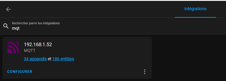

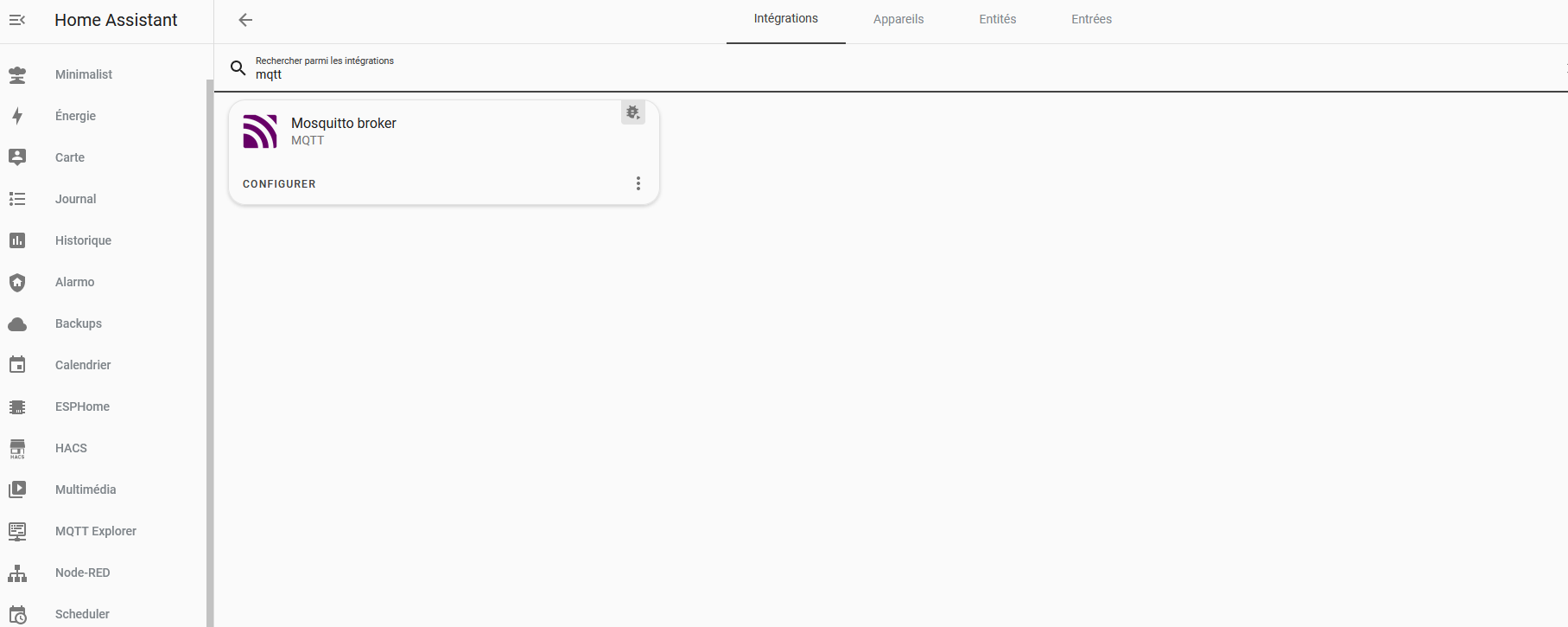

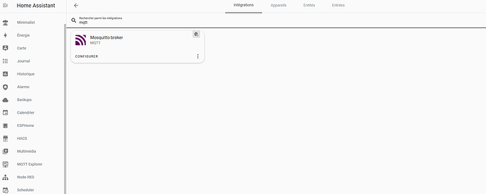

Tu as quoi dans les intégrations MQTT ?
rien
peut être faut il que je ré-installe MQTT mosquito broker ?
tente une reconfiguration avant

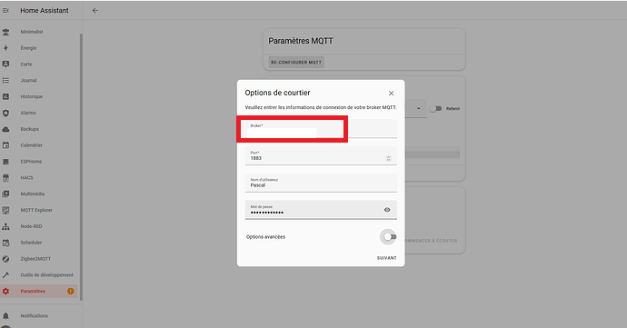

Je clic sur configurer
puis Dans paramètres MQTT je clic sur re-configurer MQTT ?
oui. De toutes façon, cette partie ne semble pas marcher, donc c’est déjà cassé :wink:

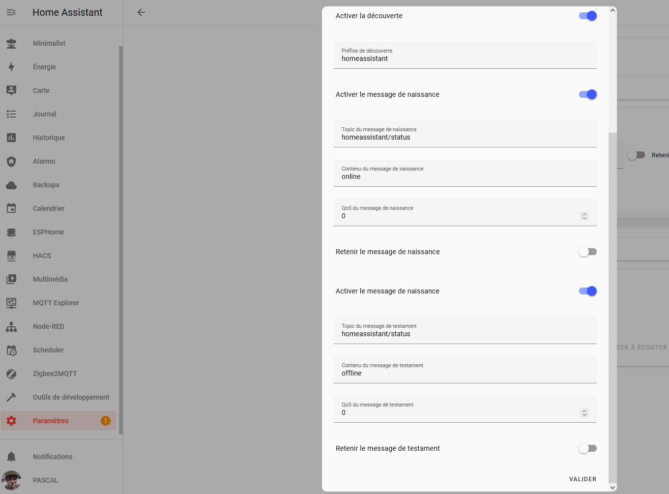

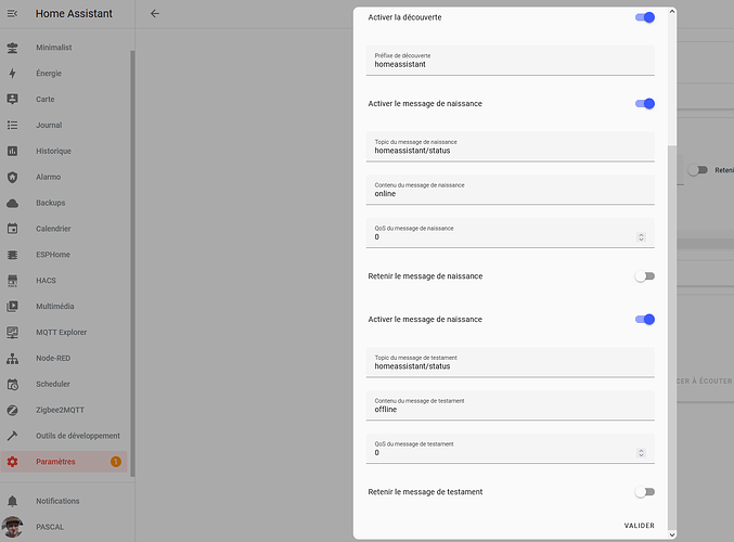

J’ai ce premier onglet, je change quoi ?
j’ai rien touché, mais quand je fais suivant, j’ai echec de connexion
L’ip locale de HA (ou core-mosquitto) dans le cadre rouge :wink: pas le domaine
Et user/pass à vérifier
IP avec les :8123 ? ou juste IP
apparement juste IP
Non, 8123 c’est le HTTP, en plus le 1883 est indiqué en dessous
oui j’ai vu âpres le 1883 et j’ai fait le rapprochement.
la je touche a rien je pense…
oui ça doit être par defaut tout ça (de mémoire)
J’ai validé, il me dit Succes…c’est beau beaucoup mieux

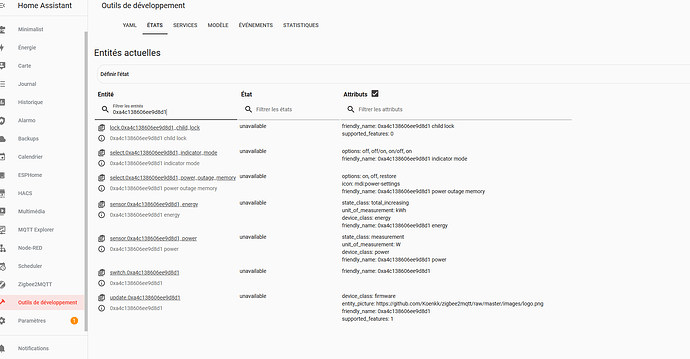

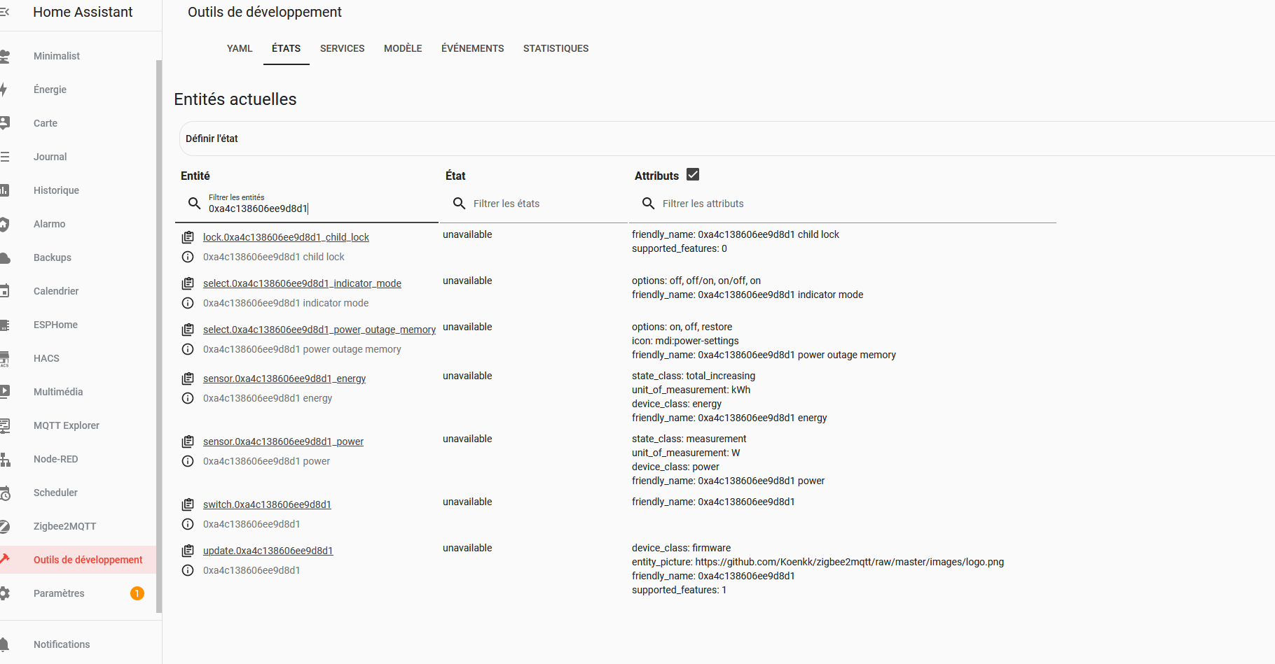

Apparemment c’est bon, je vois mon plug dans les outils de DEV
Merci de ton aide @Pulpy-Luke :+1:
Les états sont encore moches mais ça devrait revenir en jouant avec
les états n’ont pas l’air de bouger, quand j’active le plug manuellement sur le bouton on/off

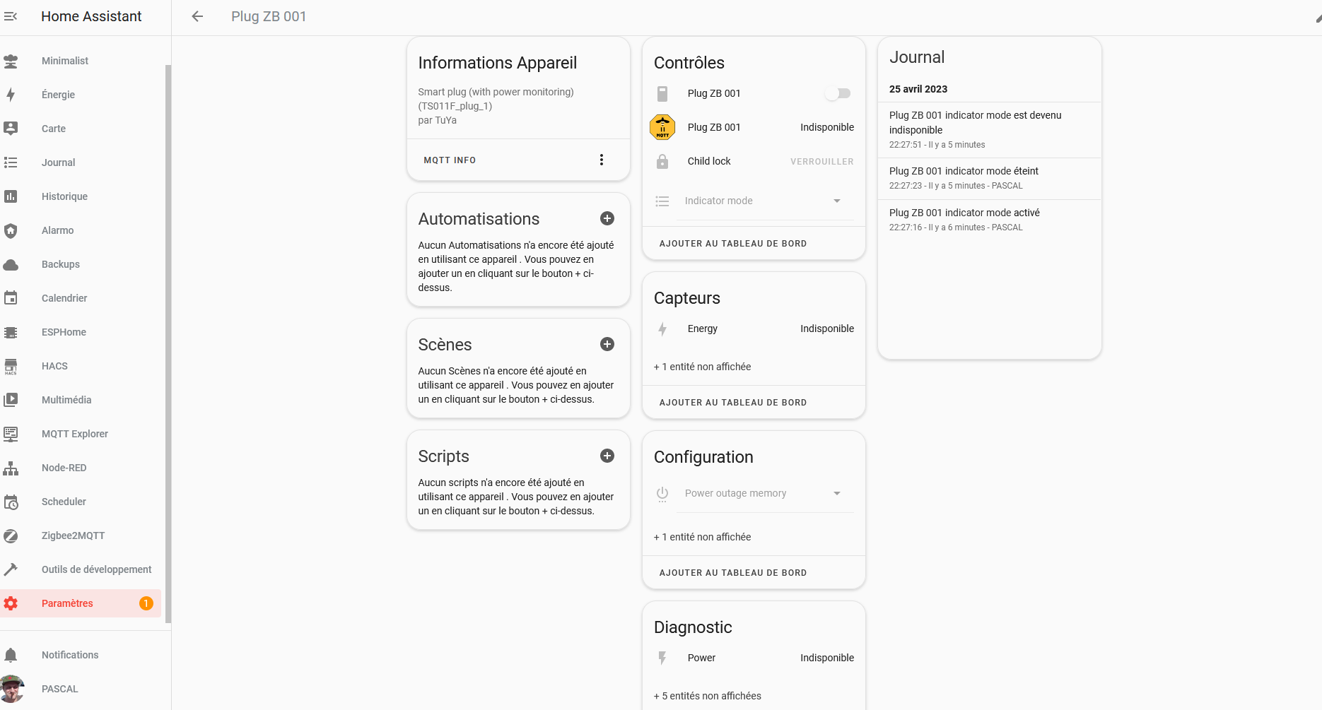

Bon le plug est vu dans Mqtt et Z2M, mais il apparait indisponible dans mqtt ?

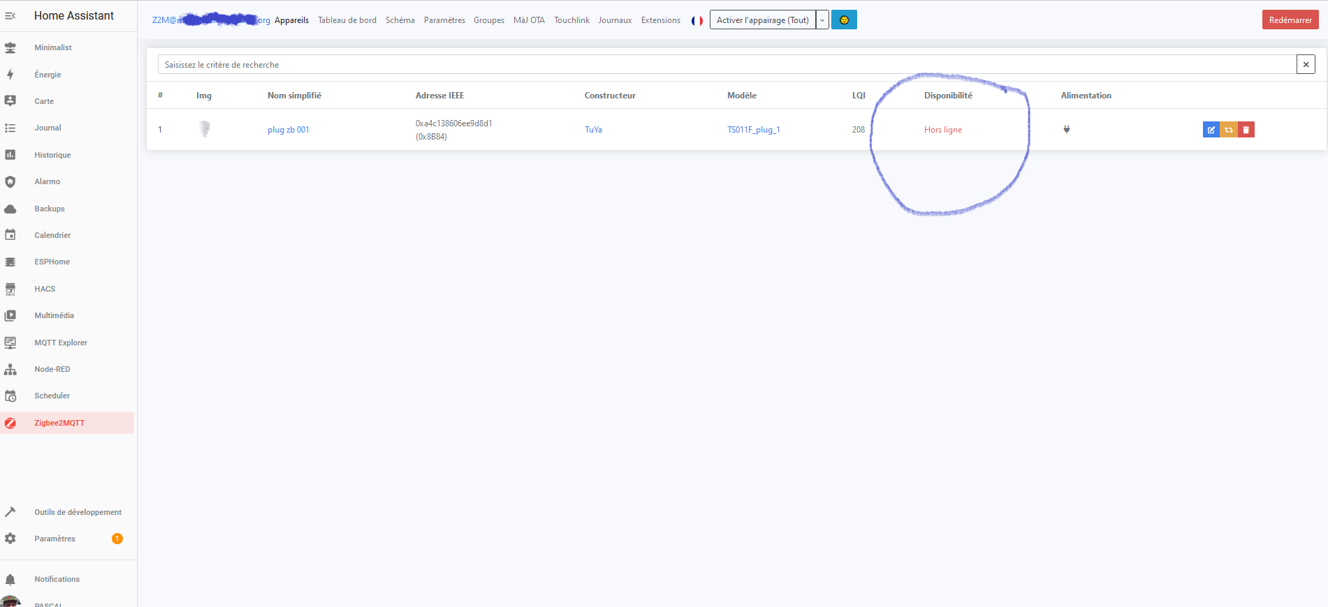

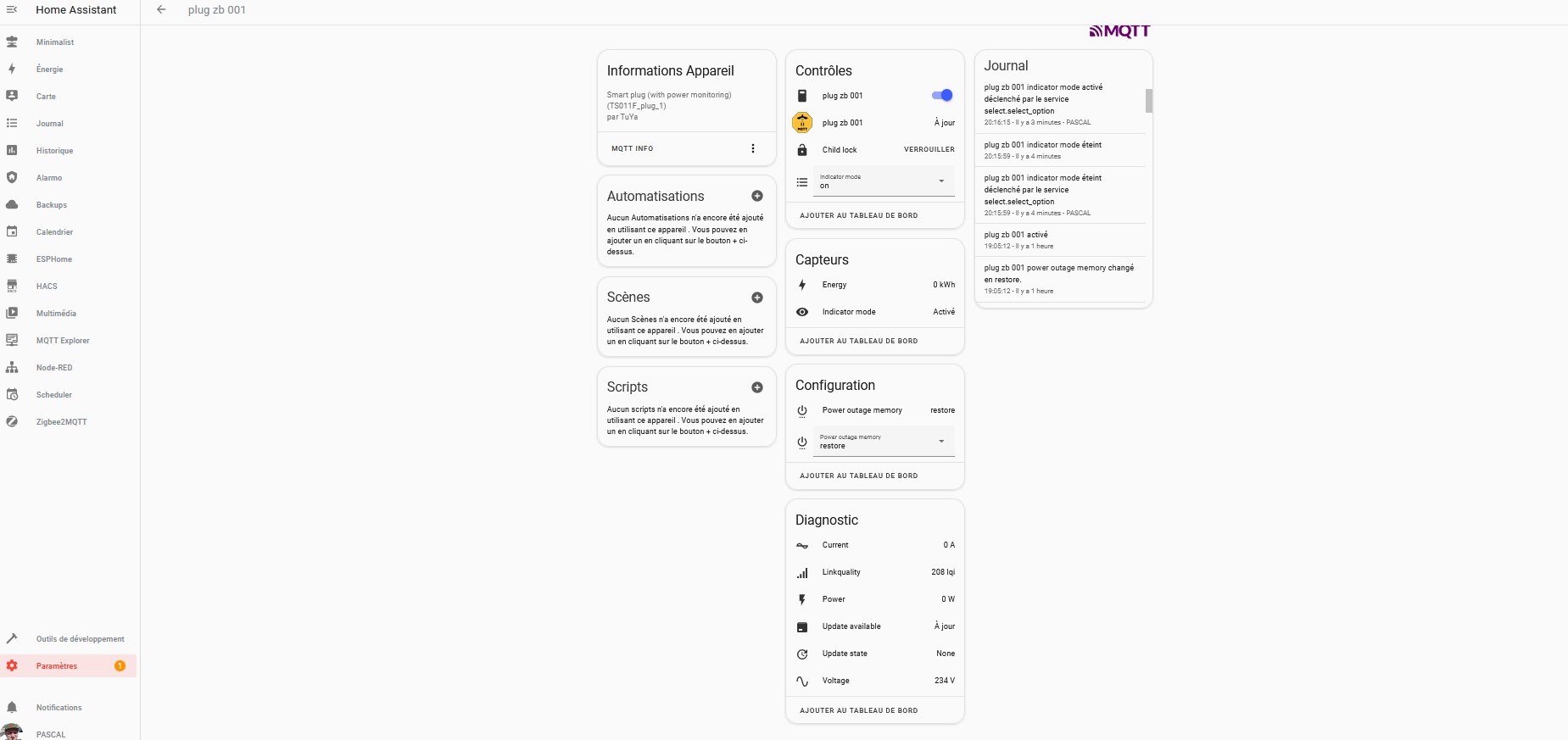

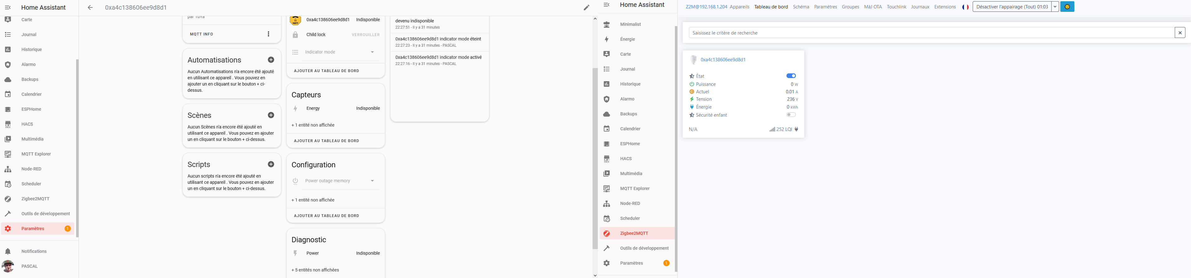

voici le résultat :
Ma question:
Quand je clic sur le lien Z2M@xxxxx.org et que je fais ouvrir dans un nouvel onglet
Il m’indique que le plug est indisponible, alors que sur l’autre c’est disponible ??
  • Cela est il normal ?
  • Y a t il des choses a régler ou a savoir dans Z2M ?
