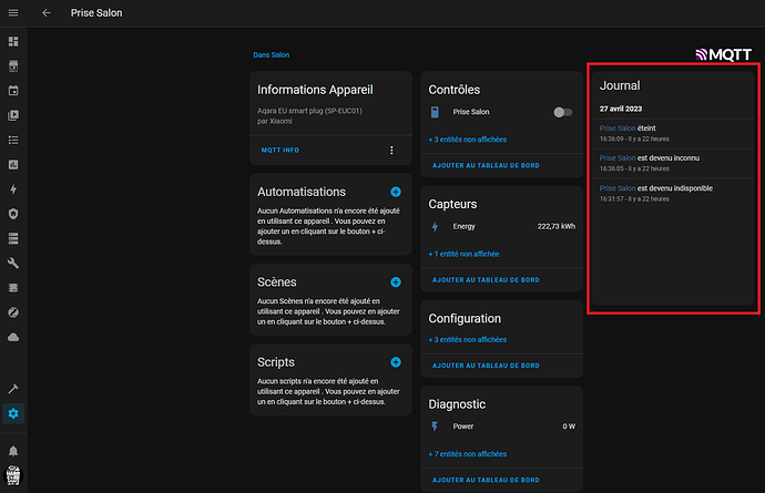

Quand je vais sur Z2M, il m’indique que c’est indisponible, puis sa passe en disponible quand je l’actionne avec HA. pourtant sur HA il ne m’indique rien et le plug est bien présent ?

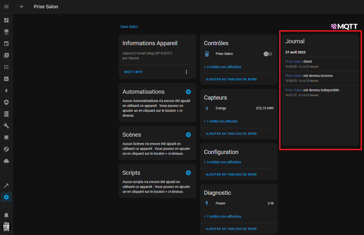

Dans Z2M la disponibilité du plug m’indique indisponible
Dans ha (mqtt) le plug est bien disponible.
Si je clic sur le bouton pour passer le plug en on ou off la disponibilité dans z2m passe en disponible.
Le plug fonctionne correctement c’est juste cette affichage de disponibilité dans Z2M qui me pertube….

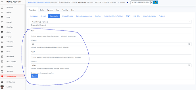

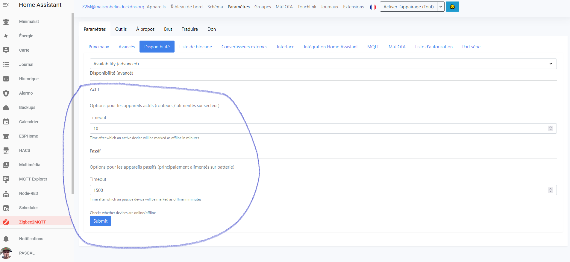

Je me pose la question de savoir a quoi servent ces reglages dans Z2M qui sont dans onglet « Disponibilité »
Les options de disponibilité servent a modifier le temps du timeout.
la partie Active est pour les routeurs ( prise, ampoule ), tout ce qui est brancher sur le secteur.
La partie Passive est pour les enfants, tout les appareils sur batterie.
Si j’ai bien compris,
le time out « 10 » va contrôler toutes les 10 minutes et m’indiquer si l’appareil (secteur) est indisponible c’est bien cela ?
ou peut on trouver l’historique de equipement Zigbee (plug) notamment pour vérifier si il se déconnecte ou s’éteint tous seul ?.
C’est en seconde. au bout de 10sec si l’appareil est plus disponible ,ca le mettra offline.
Pour les appareils a batterie c’est 1500sec soit 25min.
Dans l’historique de ton appareil.
historique

ok, je pensais minute, car c’est ecrit en tout petit " Time after which an active device will be marked as offline in minutes"

Sur historique pas de coupure depuis hier, Je surveille afin de voir la fiabilité de ce plug.

Autant pour moi, c’est en minutes.
availability:
  active:
    # Time after which an active device will be marked as offline in
    # minutes (default = 10 minutes)
    timeout: 10
  passive:
    # Time after which a passive device will be marked as offline in
    # minutes (default = 1500 minutes aka 25 hours)
    timeout: 1500
