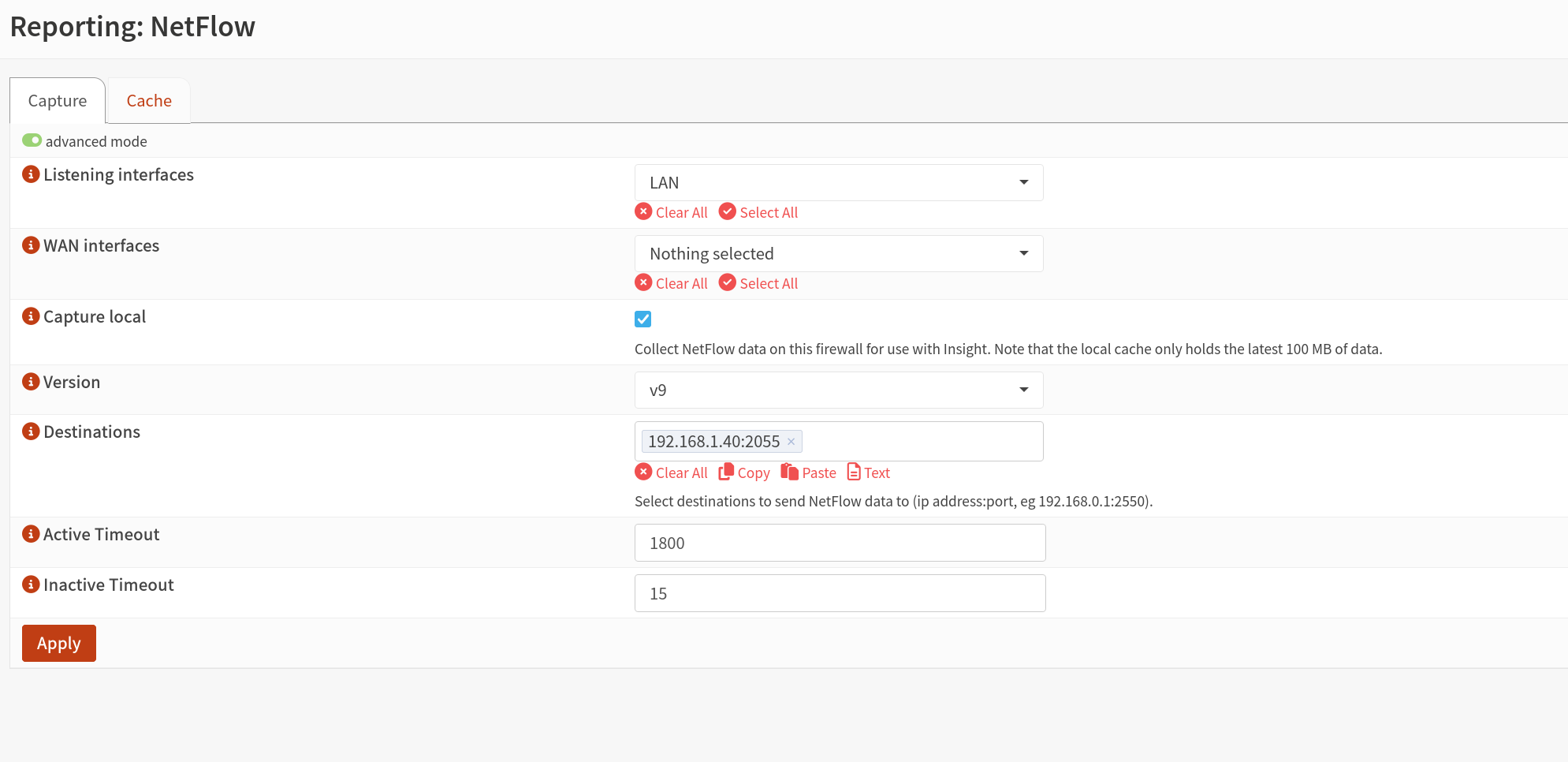

Bon pour le moment ça ne veut pas marcher. Voici la config que j’ai faite dans OPNSense:

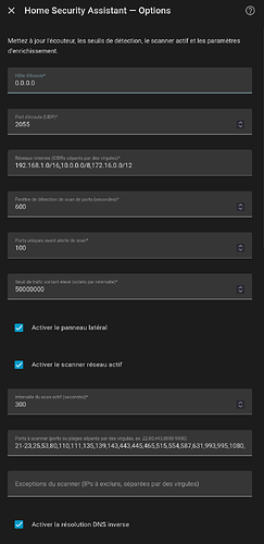

et celle de l’intégration (je n’ai changé que la classe du LAN IPV4, tout le reste est par défaut (normal qu’il n’y ait pas aussi la classe IPv6 ?)

Je ne vois rien qui cloche dans ton setup, mis à part que tu utilises v9 (j’ai pas testé v9). Moi j’ai utilisé softflowd depuis un machine linux qui recoit du port mirroring d’un switch.

si tu parles de 192.168.1.0/16, c’est pas nécessaire. Je ne pense pas que c’est un problème, mais le subnet 192.168.0.0/16 couvres tous les 192.168.x.x.
Et non pas de ipv6 parce que c’est très peu utilisé en lan

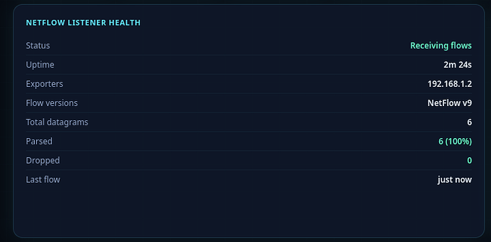

je viens de tester avec Netflow v9 et ça marche aussi:
