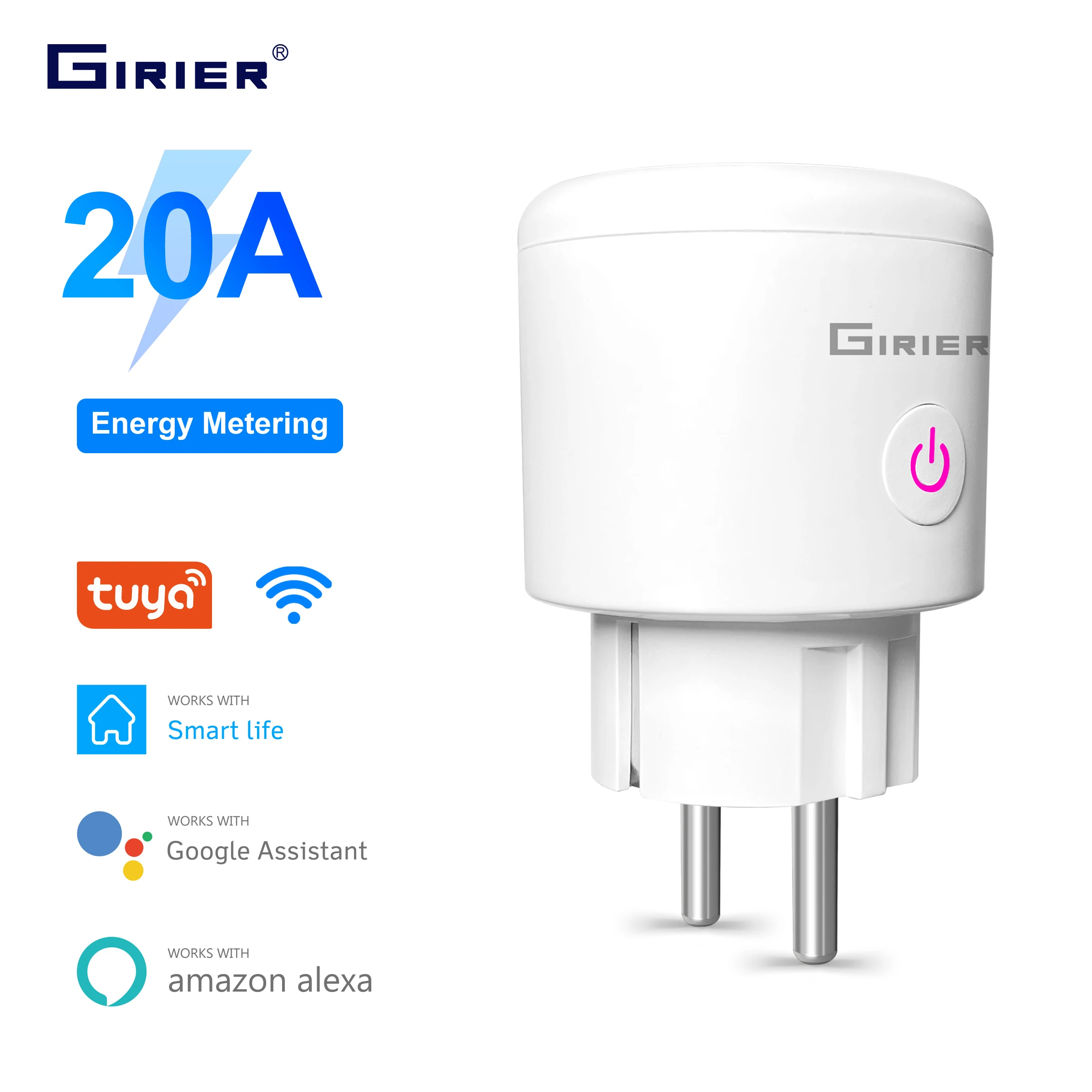

Une prise de 20a, j’aimerais bien savoir si en branchant un radiateur de 2000w, si la prise ne chauffe pas?
je m’explique , j’ai des prises tuya 16a (3200w). En branchant un radiateur de 2000w, la prise c’est mise a chauffer en même pas 1 heures d’utilisation. D’après des commentaire vaut mieux pas dépasser les 1000w.
