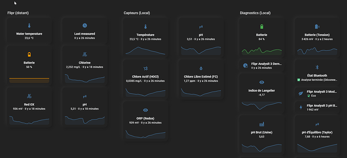

J’ai reussi à faire remonter des infos de mon FLIPR, en mettent le capteur bluetooth pratiquement sur les margelles avec un signal bluetooth de -74DBm pour une petite piscine de 6mx4m.
existe t il un moyen de dopper la reception ? Car je ne vois pas coment installer ce capteur d’une manière secure.
Pourquoi la passerelle Bluetoth/WiFi fonctionne correctement de l’interieur de chez moi sans problème, donc surement meilleur réception, ainsi que mon smartphone qui capte bien le Flipr en bluetoth au travers de l’appli nrf Connect ?
Pour la batterie, la tension est de 3426mV, l’application Flipr distante me donne 50%, l’application Flipr local me donne 80%.
Je suis ton projet avec attention, et j’espère redonner vie à mon Flipr.
Merci pour ton travail.

Hello, désolé, je n’navais pas accès à mes messages durant ces derniers jours.
Super !
Par contre il va falloir que tu calibres le pH !
Pour la batterie, le calcul de Flipr est éclaté…
Ton proxy bluetooth, ou ton capteur bluetooth, n’as surement pas d’antenne externe. Voilà ce qui explique que tu captes pas bien. La passerelle, je ne l’ai pas ouverte mais elle doit avoir un systéme d’antenne ou être plus performante.

Hello ! Le calcul officiel du Flipr est géré un peu « à la one again ». Je ne prétends pas que mon calcul est fiable à 100 %, mais il est certainement beaucoup plus proche de la réalité.
Pourquoi ? Parce que la pile utilisée par le Flipr n’est pas une pile classique. C’est une pile au Lithium-Thionyl Chloride (Li-SOCl2). Sa particularité, c’est d’avoir une courbe de décharge extrêmement plate : la tension (le voltage) reste quasiment identique pendant 95 % de sa durée de vie, puis s’effondre d’un coup en fin de cycle.
Du coup, se baser uniquement sur le voltage pour donner un pourcentage (comme le fait l’app officielle) ne marche pas du tout. Mon calcul essaie d’être plus malin en prenant d’autres paramètres en compte.
