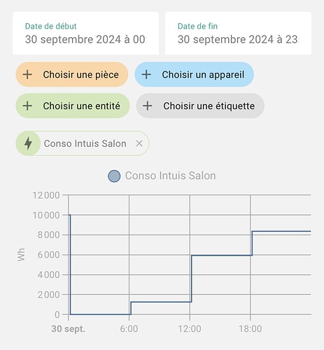

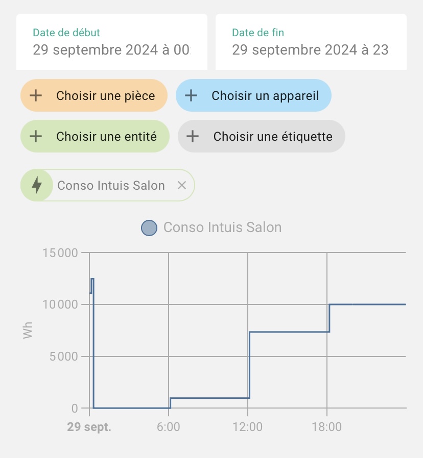

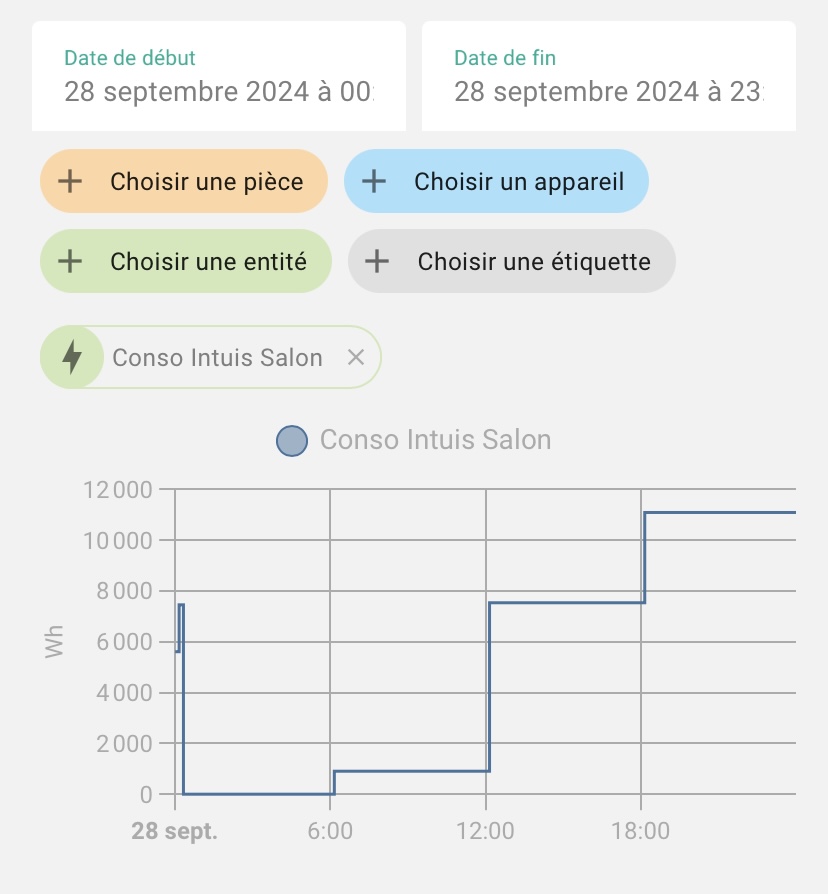

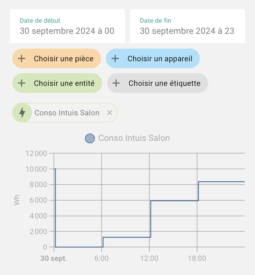

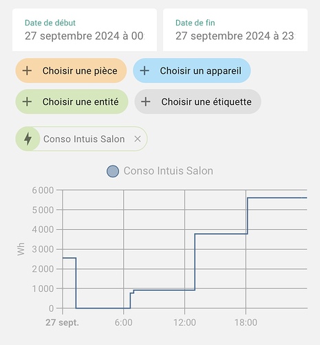

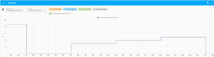

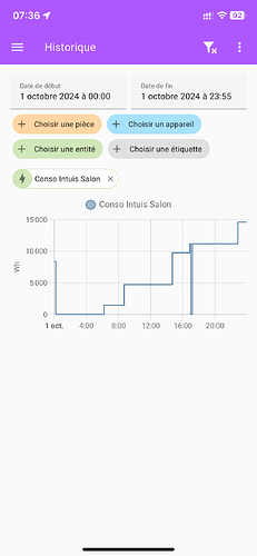

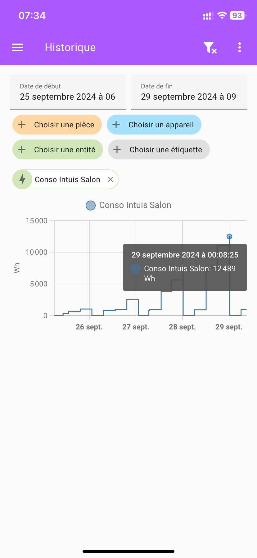

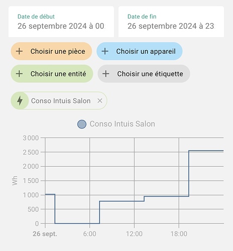

Après une journée ou deux d’utilisation du flow, je reviens à la charge car je rencontre une limitation. Et je me dis, @Yann0128, que vous devez certainement avoir la même (en l’occurence un historique des jours précédents qui ne correspond pas à celui de l’appli).

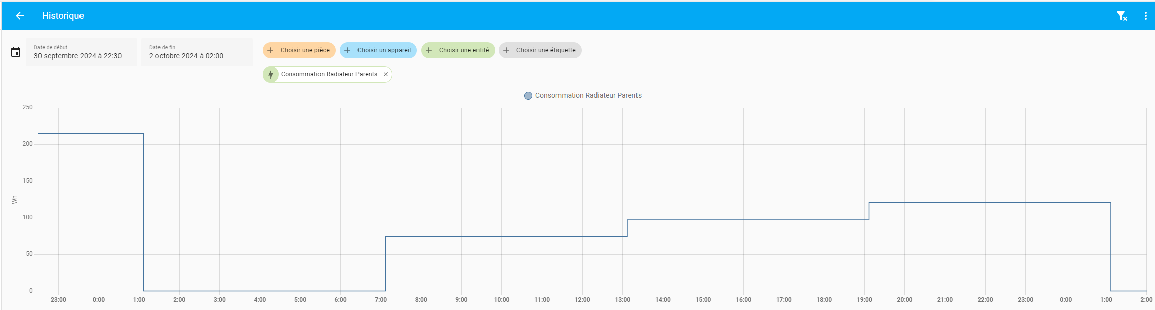

Pour info d’abord, mes données de conso radiateurs sont mises à jour sur le serveur Intuis à 1h du matin, 7h du matin, 13h, 19h (et de nouveau 1h du matin, ainsi de suite).
Du coup, je suis bien aligné avec mon appli pour la journée en cours, mais dans mon historique des jours d’avant, je loupe systématiquement la conso de mes radiateurs de 19h à 23h59.
Je m’explique. Pendant la période 19h-23h59, les consos ne sont pas remontées sur le serveur donc je ne peux évidemment pas les récupérer avec le flow. Et à minuit, celui-ci s’intéresse à la nouvelle journée (d’après), et ne reviendra jamais s’intéresser à ce qui s’est passé avant (en l’occurence de 19h à 23h59), contrairement à l’appli Intuis, qui le fera à 1h du matin. Du coup, mon historique des jours d’avant sera systématiquement tronqué de cette période de conso de 19h à 23h59.
