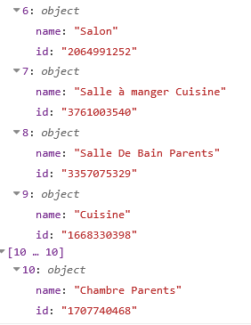

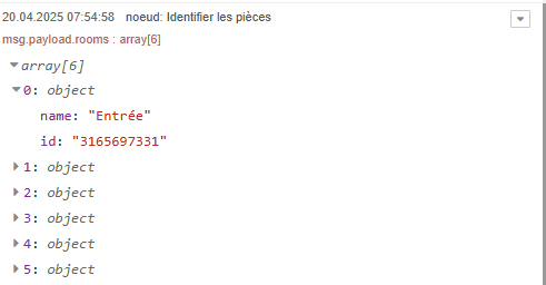

  • Deuxième problème plus tricky, j’ai 10 radiateurs, 6 avec les modules IntuisConnect et 4 Nativ (il n’y a pas d’ajout de module physique sur le radiateur), tous les radiateurs apparaissent bien dans l’app intuis. Pour les données de température tout va bien, là où cela se corse c’est pour la conso, seules les pièces des modules externes apparaissent :
  • sur la requête get home data j’ai dix pièces qui remontent
    et sur la requête pièce je n’en ai que six:
une idée ?
merci d’avance pour vos aides :wink:

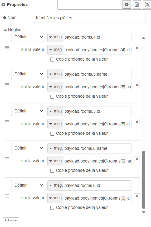

Bon j’ai trouvé, il faut simplement modifié la requête :
qui n’est prévue que pour 6 pièces (lol)
a+

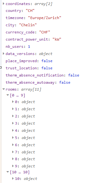

J’ai réussi à intégrer ma maison avec 10 pièces et 10 chauffages, le pb c’est que le N° de la pièce renvoyer par la requête d’identification des pièces ne corresponds pas forcément à la réalité :
la requête « payload.body.home.rooms[10].therm_measured_temperature » devrait donc renvoyer la température de la pièce 10 soit la chambre Parents… mais ce n’est pas le cas c’est la température de la salle de bain qui est renvoyée, celle de la salle de bain renvoie celle du salon, celle du salon renvoie celle de la cuisine, la cuisine renvoie celle de la chambre Parents…
quelqu’un aurait une idée ?
