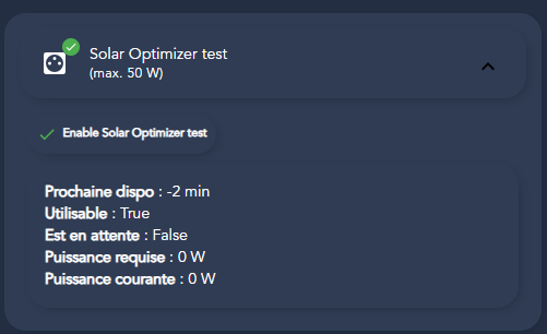

Alors j'ai enfin réussi a mettre en œuvre le frontend, il me manquait "lovelace-expander-card" en pré-requis (à ajouter dans ta doc ce serait parfait :wink: )
J'ai modifier mon template pour mettre True comme tu le préconises.
check_usable_template: "{{ True }}"
Donc maintenant j'ai :
Donc je suppose que le template n'est toujours pas bon vu ta précédente remarque (usable : False).

Hello @FuReT,
La syntaxe est bonne. J’en ai plein des `check_usable_template: « {{ True }} ». Sur la copie d’écran il est faux car il a été déclenché il y a pas longtemps. Il redeviendra disponible dans 2 min (Prochaine dispo: 2 min).
Ca devrait repasser au vert dans 2 min.
