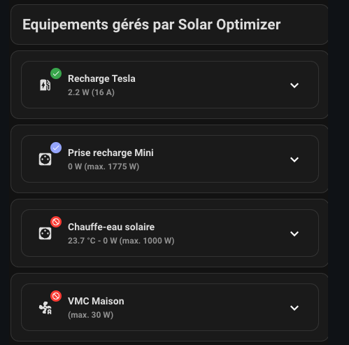

Intégration Solar Optimizer - Optimisation de sa consommation Solaire

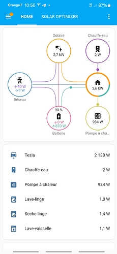

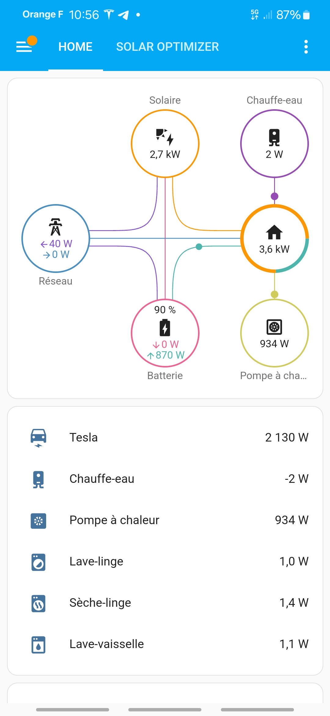

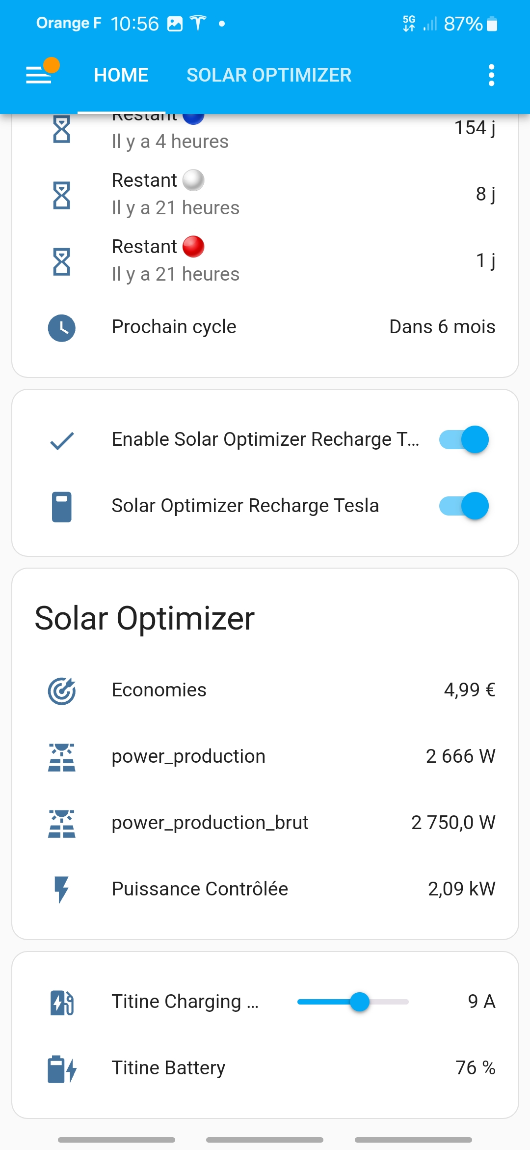

Finalement sur le trajet du boulot, j'ai remarqué que ce fonctionnait, j'ai vu l'ampérage monté. Au fur et à mesure que le soleil se levait.
En revanche, la pompe à chaleur s'est déclenchée, la production ne suffisait plus. La batterie de stockage a pris le relais. Je ne sais pas si je vais adapter ou garder ce fonctionnement.
Avec le Solar Optimizer, je lance la pompe à chaleur si il y a un moins 1000 w de disponible. Ca restreint les conflits. Mais il faut l’intégrer dans Solar Optimizer aussi. Je ne sais pas si tu peux le faire ?

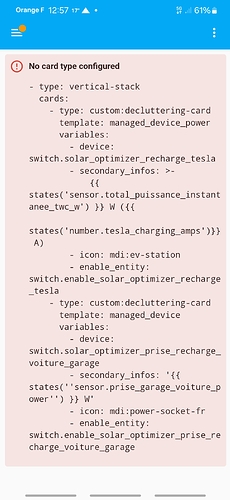

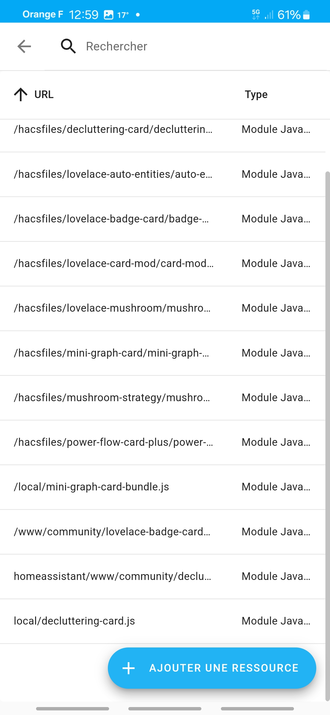

Bon, comme pour le reste, je galère à installer la carte dont tu me parlais ce matin...

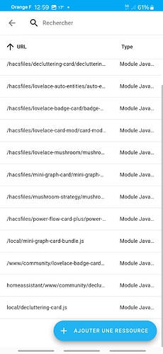

J'ai bien installé la carte decluttering via hacs.
J'ai bien mis le code sur la dashboard concerné, puis le code pour avoir la carte. Et j'ai ce message qui me dit qu'il ne trouve pas le type de carte...
Concernant la gestion des priorités entre ma batterie de stockage et la batterie de la Tesla, pour le moment :
1 - le système recharge la batterie de stockage, puis lorsqu’elle est pleine, ça part dans la voiture.
2 - lorsque le surplus est envoyé dans la voiture et qu’il y a un appel de puissance suite au déclenchement d’un équipement (ex : PAC), la batterie de stockage fournit la puissance supplémentaire, la puissance qui va dans la Tesla ne baisse pas.
Après y avoir réfléchi, il me semble que le plus judicieux serait :
1 - prioriser la recharge de la batterie de stockage, puis la Tesla.
2 - en cas d’appel de puissance ponctuel, moduler la puissance envoyée dans la Tesla, sans toucher a la batterie de stockage (si la baisse de puissance vers la Tesla permet d’absorber cette demande ponctuel…)
De cette manière, la batterie de stockage peut prendre le relais des panneaux (et du réseau…) lorsque l’ensoleillement diminue, jusqu’aux heures creuses.
Ne reste plus qu’à trouver les templates qui vont bien.

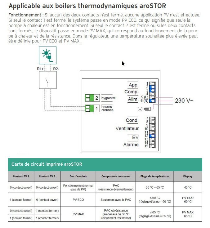

Hello, je m'incrustre ici car je voudrais utiliser le suplus de ma production solaire avec mon boiler Thermodynamique et cette integration semble faire le taff.
j'ai un Vaillant Arostor avec cette possibilité :
@Jean-Marc_Collin j'ai cru comprendre que tu utilisais des Zbmini-L2 pour faire le taff, tu pourrais m'expliquer ? :slight_smile:

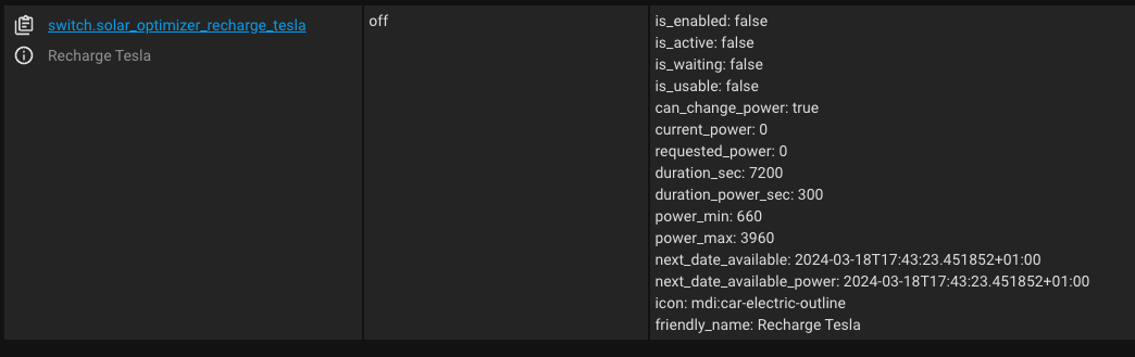

Comme pour les autres qui ont le même genre de soucis, est-ce que tu as installé la partie front ?
Si oui dans quel état est le bouton correspondant ? Est-ce qu'il est bien au vert ?
Si non, regarde dans Outils de Dev/Etats en recherchant sur solar_optimizer voir si c'est "enabled" et "usable". Exemple:
Si c'est pas "usable" c'est ton template qui n'est pas bon. Si c'est pas "enabled" c'est à toi de commuter la switch switch.enable_solar_optimizer_recharge_tesla (chez moi).
Tu peux le switcher dans les entités directement ou dans l'appareil Solar Optimizer si tu n'as pas installé la partie front.
EDIT: je viens de voir ça dans ta conf:
check_usable_template: "{{ is_state('switch.enable_solar_optimizer_test', 'on') }}"
Si le switch switch.enable_solar_optimizer_test est bien celui qui est créé par Solar Optimizer ca ne sert à rien car le caractère enabled est déjà en compte par l'algo.
Tu peux mettre "{{ True }}" pour tester.

Hello @n3xT ,
C’est pas tout à fait la même carte sur l’Atlantic mais ca ressemble beaucoup.
Donc le principe c’est de mettre un ZBMini qui ferme le contact PV1 (dans ton cas) si il y a 1000 watt de production disponible.
C’est tout simple tu branches les 2 bornes du contact PV1 sur les sorties du ZBmini, tu alimentes le ZBmini, et tu configures Solar Optimizer pour le passer à ‹ On › si il y a 1000 watt de dispo et que la température de l’eau est < à un seuil.
La conf est celle-là chez moi:

Tu peux juste tester en mettant court-circuitant les 2 poles du contact 1. Ca devrait le mettre en mode solaire. Sur l’Atlantic il faut activer la fonction dans les menus.
