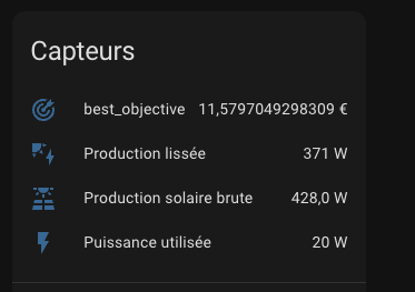

J’ai quelques petites questions par rapport à ce que j’ai pu observer ces derniers jours.
1 - le chauffe eau (déclaré à 1800 w) est déclenché alors que la production solaire était à 1300w, est-ce le fonctionnement normal ?
2 - le chauffe eau ne se coupe pas, j’ai dû l’arrêter manuellement à 19h30 alors que la production à ce moment là était de 100w.

Hello @patBrid ,
Ce qui compte ce n’est pas la production mais le surplus (production - consommation) qui utilise la production lissée pour éviter les phénomènes de baggottement liés aux nuages. Donc regarde ta courbe de production lissée (y a un capteur donné par l’intégration) :
Après si tu avais 1300 w de prod, on est d’accord que c’est curieux d’avoir un surplus > 1800 w mais ca peut arriver temporairement avec un passage nuageux.
Tu as une durée minimale d’activation. C’est certainement du à ça.
