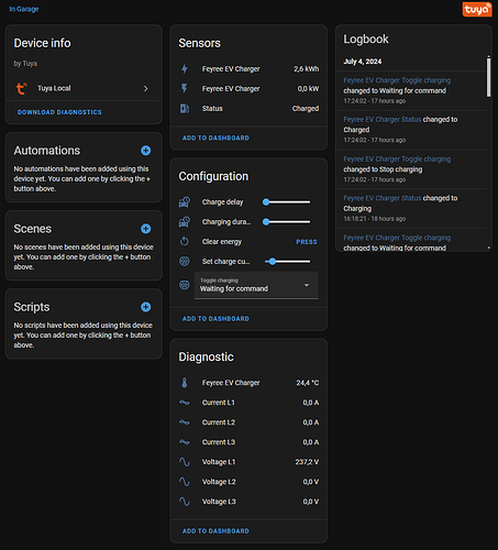

Tout remonte bien dans HA :
Mais je n’arrive pas à piloter la borne via HA alors que ça marche très bien avec l’appli Tuya, faut que je creuse.

Ouf, le chargeur est enfin gérer par HA et c’était encore une erreur située entre la chaise et le clavier !!
Lors de l’ajout du chargeur dans Tuya Local, je changeai le Device ID qui était automatiquement récupéré par l’intégration pour mettre un nom parlant mais il ne fallait pas y toucher !
Donc maintenant, le chargeur réagit parfaitement aux ordres envoyés par HA.
