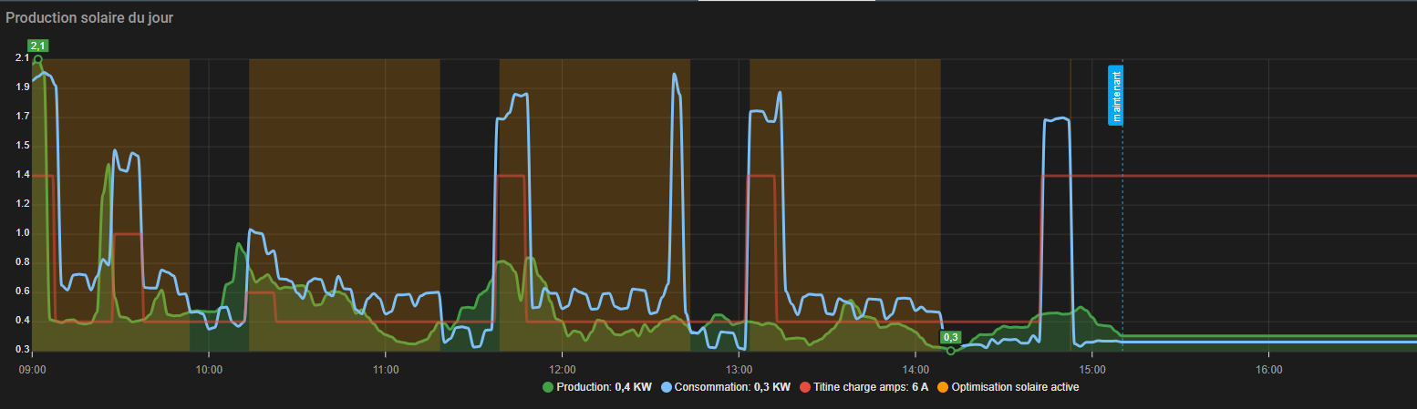

Toujours en rapport avec la recharge de la voiture, je constate un comportement innatendu :
  • En bleu : conso
  • En vert : production
  • En rouge : Courant de charge de la voiture (piloté par Solar Optimiser)
  • Fond jaune : La voiture est en charge
Quand solar optimizer démarre un cycle, il semble régler la puissance de charge du véhicule sur 6A quoi qu’il arrive, quitte a dépasser allègrement la production solaire. Quand le cycle est long (par beau temps) cela ne pose pas vraiment de problème mais par des journées nuageuse comme celle-ci cela induit une conso en heure pleine qui, bien que minime, est néanmoins malvenue.

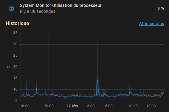

:arrow_forward: Devrais-je réduire la fréquence de calcul ? Mon CPU a encore de la marge :
Merci pour cette intégration qui me facilite la vie.
J’essaye de la faire correctement fonctionner mais j’ai encore quelques difficultés, surtout les jours de vent avec alternance de nuages (j’habite en normandie, c’est plutôt courant :slightly_smiling_face: ). L’intégration déclenche quasi systématiquement les prises trop tard, donc au moment du passage d’un nuage, et stoppe les prises forcément trop tard aussi, quand le nuage est déjà passé.
Du coup j’ai baissé le « refresh period » à 20, ca n’a pas d’incidence réelle sur le processeur pour l’instant, ça améliore un peu mais pas suffisamment. On peut descendre jusqu’où ?
