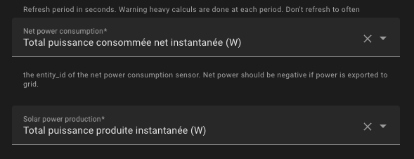

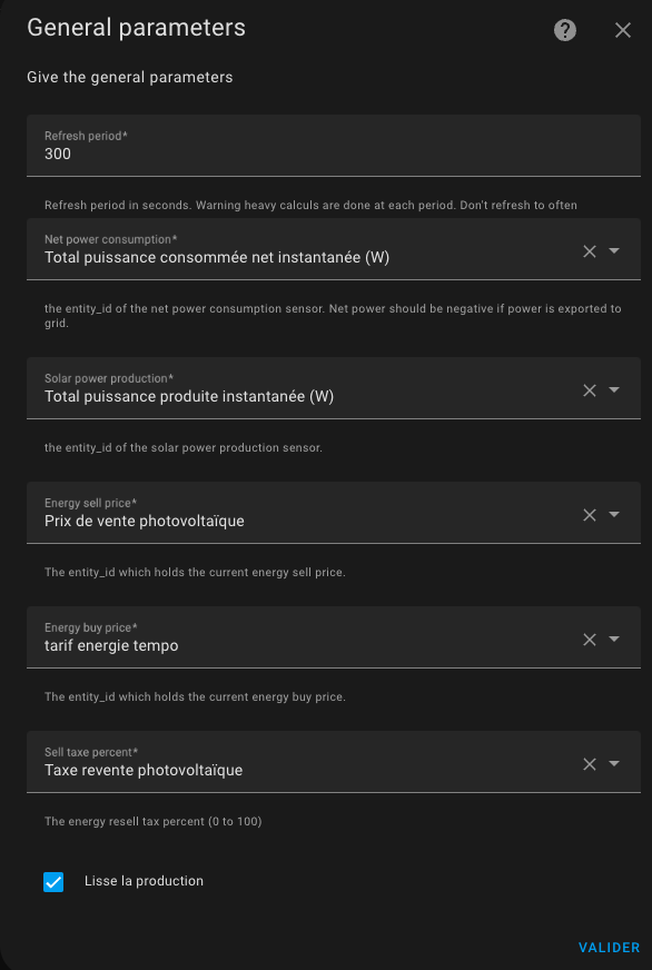

Il y a un truc que je ne comprends pas. Lors de la configuration de Solar optimizer, je dois mettre un sensor pour ma « consommation/production », qui sera en positif si 'j’importe de l’électricité du réseau, et en négatif si j’injecte tout ou partie de ma production sur le réseau, c’est bien ça ?
Dans ton exemple, tu crées plusieurs sensors, du coup quel serait celui qui correspondrait à mon besoin ?
Désolé pour les questions probablement « bêtes » pour quelqu’un d’expérimenté…
C’est configuré comme ça chez moi :
Tu va retrouver les template sensors donnés au dessus.

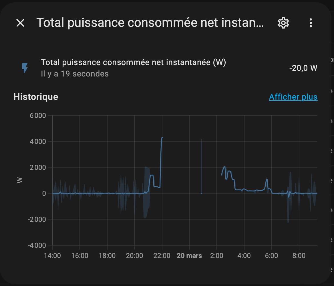

Tout semble bien paramètré, et pourtant l’optimizer ne module pas la puissance envoyée dans la Tesla…
J’ai bien la puissance exportée vers le réseau en négatif dans la configuration.
Du coup j’ai repris tes templates que j’ai adapté à mes sensors, j’attends de voir ce que ça donne…

De quels inputs parles-tu exactement ?
Les sensors que tu mets en entrée de Solar Optimizer dans la configuration:
Capture d’écran 2024-03-19 à 18.50.13

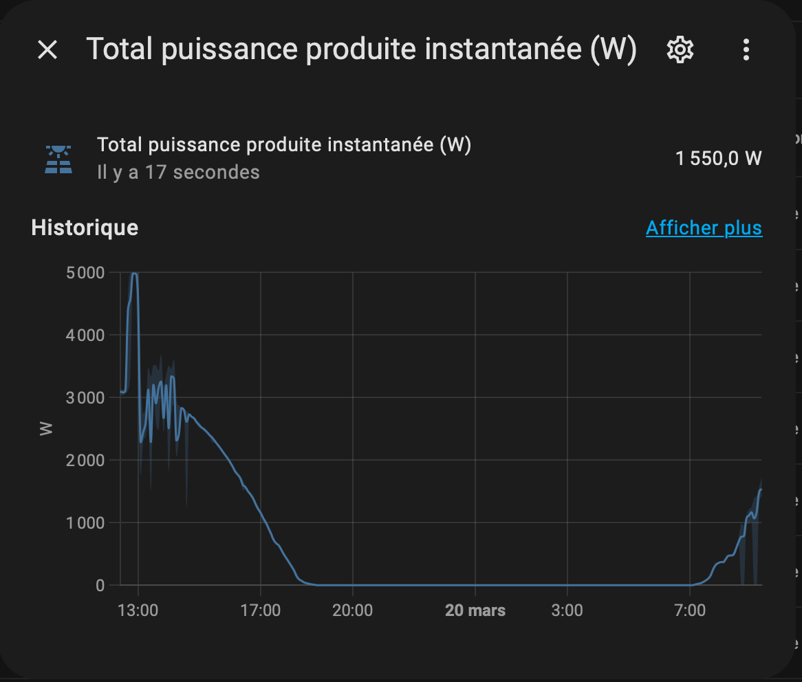

Mais je t’ai dis une bétise (c’est marqué dans le texte), le consommé net doit être négatif si tu exportes.
La production doit être positive ou nulle.
Ça c’est bon, j’ai repris tes templates avec mes capteurs.
Vraiment je ne vois pas ce qui peut clocher.

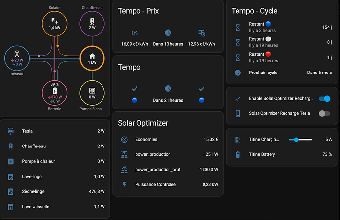

Avant de trouver le json que tu veux, voici une copie d’écran de mon Dashboard.
J’ai 370 watts qui partent dans la batterie de stockage, alors qu’ils pourraient être rootés vers la voiture.

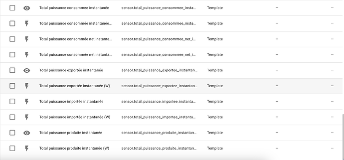

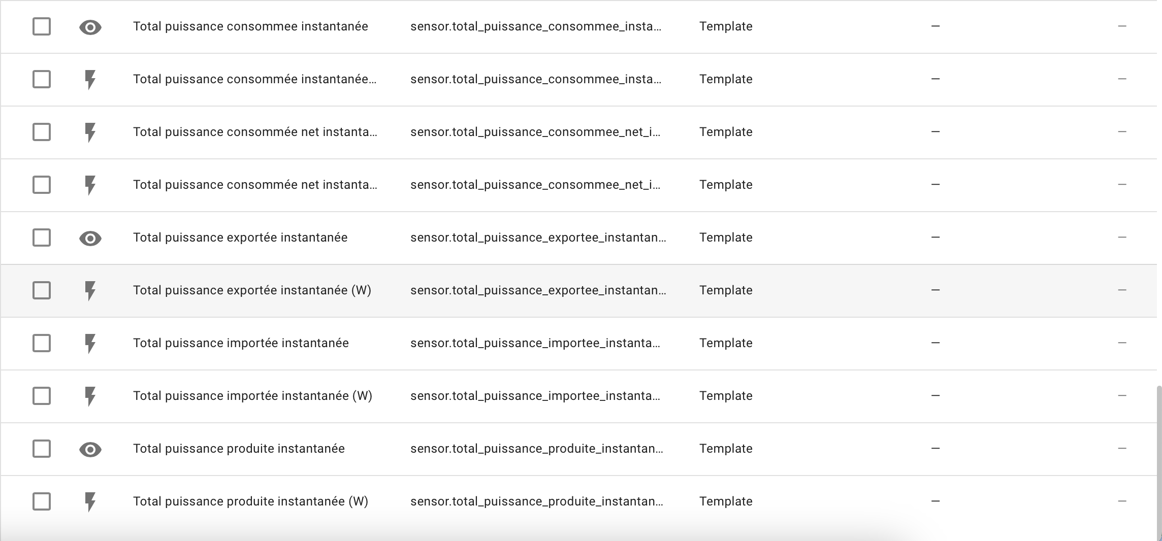

Les templates créés à partir de ce que tu m’as envoyé :
- sensor:
    - name: "Total puissance consommée instantanée (W)"
      unique_id: total_power_consommee_w
      device_class: power
      unit_of_measurement: "W"
      state_class: measurement
      state: >
        {% set power = states('sensor.solarman_activepower_load_sys') | float(default=-1.0) %}
        {% if power < 0 %}0{% else %}
          {{ power | round(2) }}
    - name: "Total puissance consommee instantanée"
      unit_of_measurement: "kW"
      state: >
        {% set power = states('sensor.total_puissance_consommee_instantanee_w') | float(default=-1.0) %}
        {% if power < 0 %}{{none}}{% else %}
          {{ (power / 1000) | round(2) }}
    - name: "Total puissance produite instantanée (W)"
      icon: mdi:solar-power-variant
      unique_id: total_power_produite_w
      device_class: power
      state: >
        {% set power = states('sensor.solarman_pv1_power') | float(default=-1.0) %}
    - name: "Total puissance produite instantanée"
      state: >
        {% set power = states('sensor.total_puissance_produite_instantanee_w') | float(default=-1.0) %}
    - name: "Total puissance importée instantanée (W)"
      icon: mdi:transmission-tower-import
      unique_id: total_power_importee_w
      device_class: power
      state: >
        {% set consommation = states('sensor.solarman_activepower_load_sys') | float(default=0) %}
        {% set production = states('sensor.solarman_activepower_output_total') | float(default=0) %}
        {% if consommation < 0 or production < 0 %}{{none}}{% else %}
          {% set delta = (consommation - production) | round(2) %}
          {% if delta > 0 %}
             {{ delta }}
             {{ 0.0 }}
    - name: "Total puissance exportée instantanée (W)"
      icon: mdi:transmission-tower-export
      unique_id: total_power_exportee_w
      device_class: power
      state: >
          {% if delta < 0 %}
             {{ -delta }}
             {{ 0.0 }}
    - name: "Total puissance importée instantanée"
      device_class: power
      state: >
        {% set power = states('sensor.total_puissance_importee_instantanee_w') | float(default=-1.0) %}
    - name: "Total puissance exportée instantanée"
      state: >
        {% set power = states('sensor.total_puissance_exportee_instantanee_w') | float(default=-1.0) %}
    - name: "Total puissance consommée net instantanée (W)"
      unique_id: total_power_consommee_net_w
      device_class: power
      state: >
        {% set importe = states('sensor.total_puissance_importee_instantanee_w') | float(default=-1.0) %}
        {% set exporte = states('sensor.total_puissance_exportee_instantanee_w') | float(default=-1.0) %}
        {% if importe < 0 or exporte < 0  %}{{none}}{% else %}
          {% set delta = (importe - exporte) | round(2) %}
             {{ delta }}
    - name: "Total puissance consommée net instantanée"
      device_class: power
      state: >
        {% set importe = states('sensor.total_puissance_importee_instantanee') | float(default=-1.0) %}
        {% set exporte = states('sensor.total_puissance_exportee_instantanee') | float(default=-1.0) %}
             {{ delta }}
Le configuration yaml… au cas où…
solar_optimizer: !include solar_optimizer.yaml
Tous les seniors créés :
J’ai bien une valeur négative
Si tu as besoin d’autre chose…

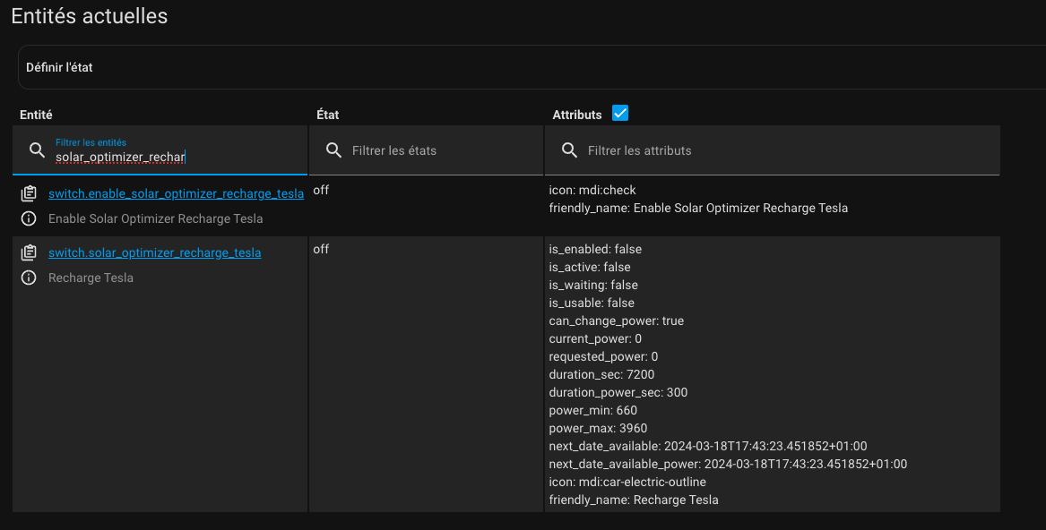

Tu peux regarder si les flag « usable » sont bien « on » ? Ca se fait dans Outils de dev / Etats.
Tu filtres sur « solar_optimizer ».
Tu devrais avoir qqe-chose comme ça :
Si tu peux me mettre la copie d’écran.
