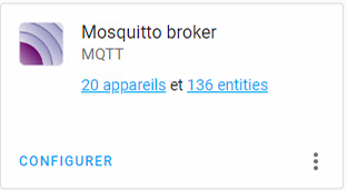

On est d’accord que vous avez des entités ici ?
Merci pour la decouverte !
J’ai un peu galéré vu que comme un *** j’ai oublié le password de mon user mqtt, mais on peu lui en donner un nouveau dans la config, les sensors ont l’air ok !
Je viens de trouver…
Bouh c’est tordu. En fait dans la conf Somfy, pour le site j’avais mis « HOME ». Dans mon appli officielle, le site apparait comme ça « Home ». Et j’ai changé la conf et hop j’ai des entités et appareils :
c’est la syntaxe c’est normal!
Bon en tout cas, j’ai ce qu’il me faut maintenant pour faire ce que je veux, à savoir état de l’alarme et la présence des badges :
Et maintenant, je vais essayer d’automatiser que si tous les badges sont absents (ici état Actif), et bien j’envoi un mail ou notif et/ou j’active l’alarme.
