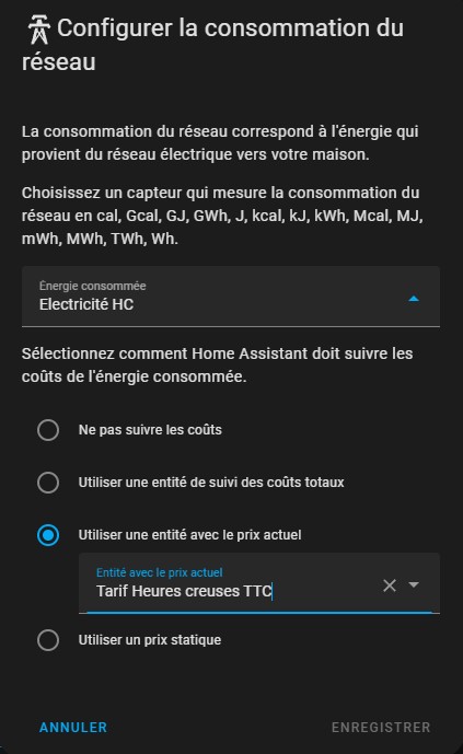

Je n’arrive pas a rajouter une « consommation », le bouton « enregistrer » est grisé.
As-tu toujours le souci ?

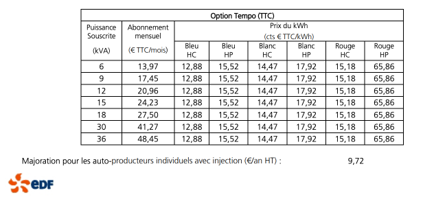

Pour info, on m’a remonté une erreur dans le tarif bleu HC de l’option tempo retourné par l’intégration (0,1287 EUR / kWh au lieu de 0,1288 donné par EDF).
Je me base sur l’open data, donc j’ai creusé un peu et j’ai contacté directement l’organisme qui a publié ces données pour avoir le fin mot de l’histoire.
Je vous tiendrai au courant :+1:
au cas ou
Yes, c’est sur ça aussi que je me suis basé pour faire ma comparaison.
Mais le CRE (qui a publié les données) est un organisme gouvernemental, donc on aurait pu supposer qu’ils fournissent les bonnes valeurs :sweat_smile:
Sinon j’ai vu que l’API de data gouv me permettrait de récupérer le tarif en vigueur plus simplement que via la lecture du fichier CSV, donc à voir pour une future version.
Et j’ai comparé l’ensemble des données, y’a que ce tarif qui diffère.
