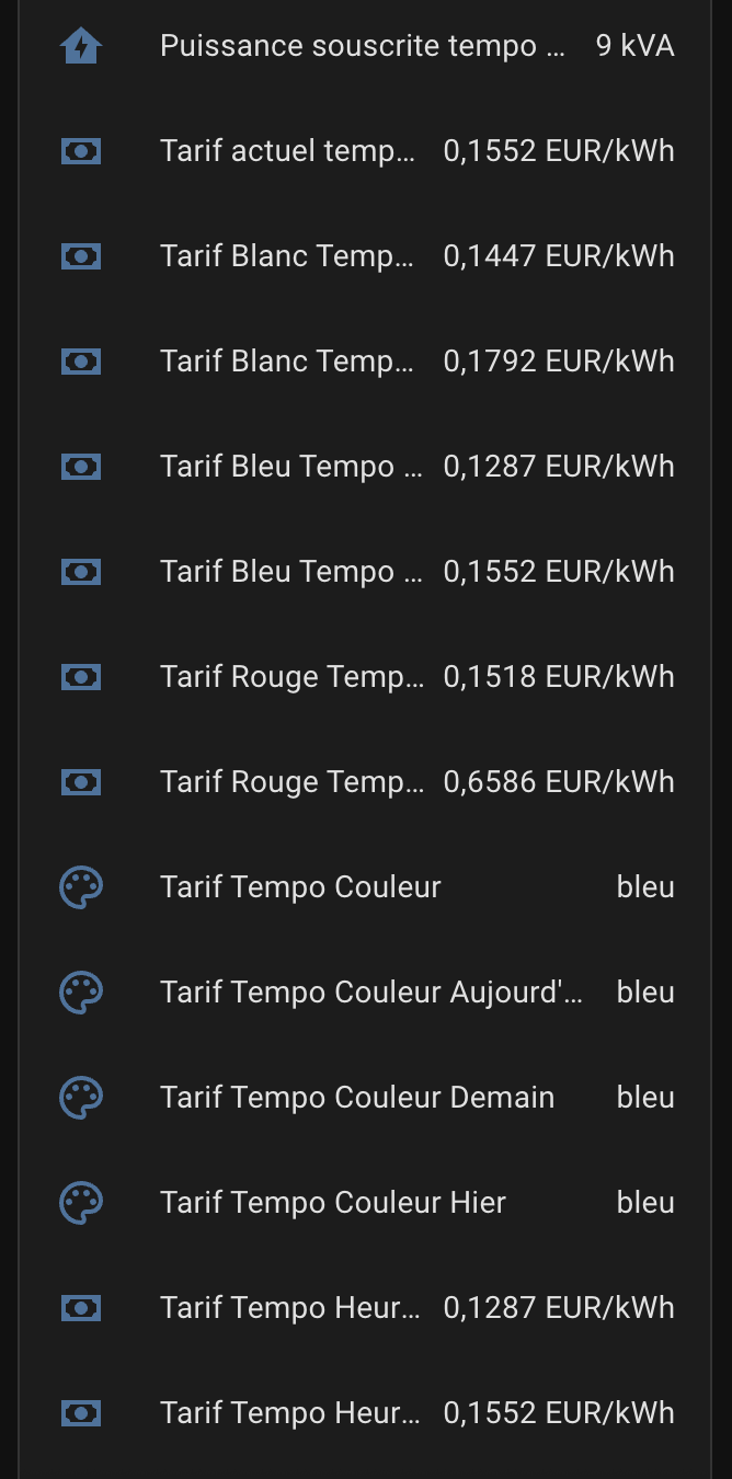

Serait-il possible d’ajouter les tarifs mensuels des abonnements ?
Et enfin, serait-il possible de mettre un icone adapté aux entités ?
Comme par exemples cela (j’ai mis mdi:cash pour les tarifs, et mdi:palette-outline pour les couleurs et mdi:home-lightning-bolt pour la puissance du linky) :
J’ai une petite différence entre une de tes datas et le tarif officiel EDF pour l’offre Tempo.
Tu comptes le Bleu HC à 0.1287 €, et EDF à 12,88 € le Kwh.
Ça ne doit pas jouer beaucoup, mais…
effectivement, ça peut être intéressant de rajouter les infos de l’abonnement et des icones plus parlantes, je regarde ça !
