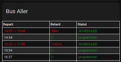

Perso, je fait ca avec un tableau :
Screenshot from 2024-05-29 14-27-50
Avec ce code :

a titre d’exemple, sur la nouvelle integration ecole-directe, c’est le meme type de comportement/liste , …
Les entités remontées permettent de faire le même style de tableau, même si ce n’est pas un type « list » que je ne connaissais pas. Cependant, je reconnais que ça serait probablement plus simple à gérer pour un trajet donné (appareil), ça doit pouvoir s’adapter facilement. Je le note pour évolution (@roumano si tu as un lien d’une doc qui explique comment avoir des attributs en liste sur un sensor, je suis preneur)

Perso, j’ai fait un truc simple via multiscrape, mon sensor est cree comme ca :
  sensor:
    - name: 'Bus 23 '
      unique_id: bus_23
      value_template: >
        {% if value_json[0].times | list | count >= 1 %}
          {{ strptime(((today_at('00:00') + timedelta(seconds= (value_json[0].times[0].scheduledArrival | int) )) | string), '%Y-%m-%d %H:%M:%S%z') }}
        {% else %}
          unavailable
        {% endif %}
      device_class: timestamp
      attributes:
        - name: list
          value_template: >
            {%- for i in range(0, value_json[0].times | list | count, 1) -%}
              {%- if (value_json[0].times[i].realtimeState == 'SCHEDULED') -%}
                {%- set status = 'programmer' -%}
              {%- else -%}
                {%- set status = value_json[0].times[0].realtimeState -%}
              {% endif %}
              {%- set cycle = {'retard': value_json[0].times[i].arrivalDelay, 'depart': (today_at('00:00') + timedelta(seconds= ((value_json[0].times[i].scheduledArrival | int) ))) | string, 'depart_reel': (today_at('00:00') + timedelta(seconds= ((value_json[0].times[i].realtimeArrival | int) ))) | string, 'status': status }-%}
              {{ cycle }},
            {% endfor %}
tu peut demander a @Giga77 , pour le detail de son iimplementation au besoin

a l’automne, j’ai fait la même chose pour une ligne de bus, et j’aimerais partager l’affichage que je trouve relativement sympa, si tu veut t’en inspirer … :
Capture d’écran du 2024-06-18 15-41-02
et le code ( un peut cracra, qui pourrait être simplifier avec une vrai gestion des dates) :
      sort_by:
        - depart+
      columns:
        - name: Depart
          data: list
          modify: |-
            if (parseInt(x.retard) >= 1 )
              '<div style="color:#E70B0B;">' + x.depart.substr(11,5) + ' -> ' + x.depart_reel.substr(11,5) + '</div>'
            else
        - name: Depart2
          data: list
          modify: x.depart
          hidden: true
        - name: DepartReel
          data: list
          modify: x.depart_reel
          hidden: true
        - name: Retard
          data: list
          modify: |
            if (parseInt(x.retard) >= 3600 )
              '<div style="color:#E70B0B;">' + Math.trunc(x.retard /3600) + 'h' + Math.trunc((x.retard %3600)/60) + 'm</div>'
            else if (parseInt(x.retard) >= 60 )
              '<div style="color:#E70B0B;">' + Math.trunc(x.retard /60) + 'm'+ '</div>'
            else if (parseInt(x.retard) >= 1 )
              '<div style="color:#E70B0B;">' + x.retard + 's</div>'
            else
              '<div style="color:#139523;">' + x.retard + '</div>'
        - name: Statut
          data: list
          modify: |
            if (x.status != "programmer" || x.status != "UPDATED")
              '<div style="color:#139523;">' + x.status + '</div>'
            else
              '<div style="color:#E70B0B;">' + x.status + '</div>'
Bonne journée
