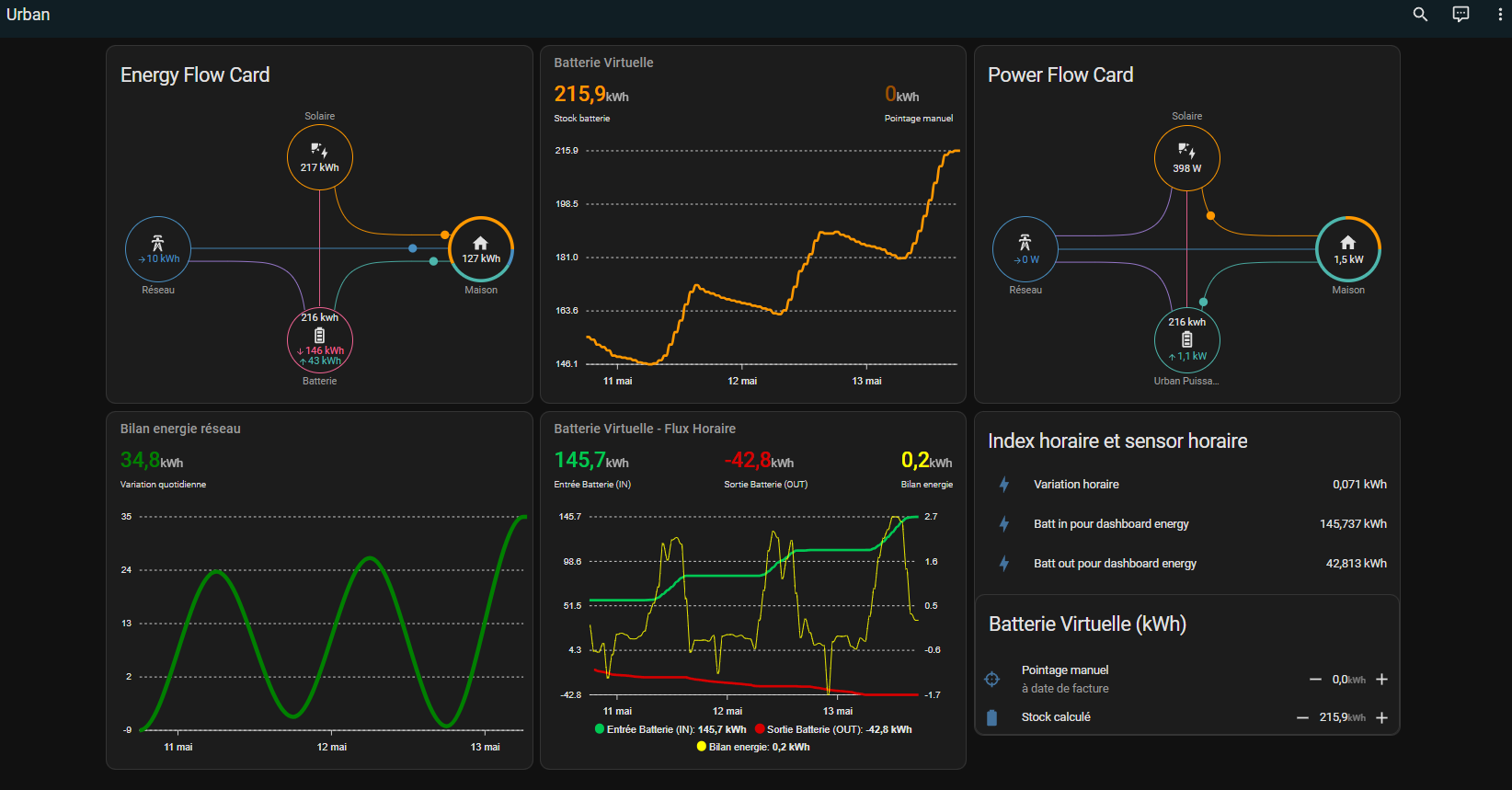

Bonjour la communauté HACF :waving_hand:,
Je vous présente une intégration que j’ai développée pour Home Assistant :
ha_urbansolar_bv, une solution pour simuler le comportement d’une batterie virtuelle, comme celle proposée par Urban Solar.
:bullseye: Objectif
Cette intégration permet de suivre précisément l’état de stock de votre batterie virtuelle (en kWh), en vous appuyant sur deux entités puissances :
  • :high_voltage: Puissance de Production solaire (en kW)
  • :house: Puissance Consommée totale (en kW)
À partir de ces données, l’intégration :
  • Calcule les flux d’énergie : autoconsommation, surplus injecté, énergie importée,
  • Estime quotidiennement la charge/décharge de la batterie virtuelle,
  • Met à jour automatiquement son état de charge,
  • Permet des ajustements manuels du stock à tout moment,

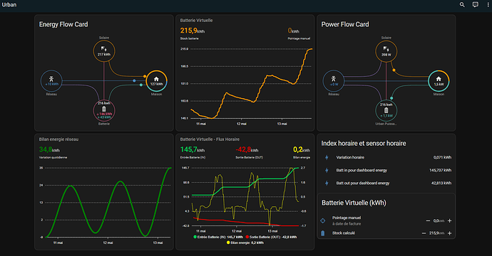

  • Génère un dashboard Lovelace clé en main pour visualiser tous les flux d’énergie et l’état de la batterie.
:gear: Fonctionnalités
:white_check_mark: Configuration simple via l’UI (config_flow) :
  • Choix des capteurs de puissance (production solaire & consommation)
    Et rien d’autre !
:white_check_mark: Génération automatique :
  • Capteurs template modernes
  • Capteurs integration pour convertir les puissances en énergie
  • utility_meter pour suivre les flux d’énergie (quotidien, mensuel, etc.)
  • input_number pour simuler le niveau de batterie (stock kWh)
  • Automatisations pour calculer et mettre à jour la batterie
:white_check_mark: Dashboard Lovelace avec :
  • Carte energy-flow-card-plus
  • Carte power-flow-card-plus
  • Graphiques apexcharts-card
  • Vertical Stack In Card
  • Contrôle manuel du stock via number-box
:white_check_mark: Compatible avec tout fournisseur proposant des batteries virtuelles ou systèmes de compensation de surplus.

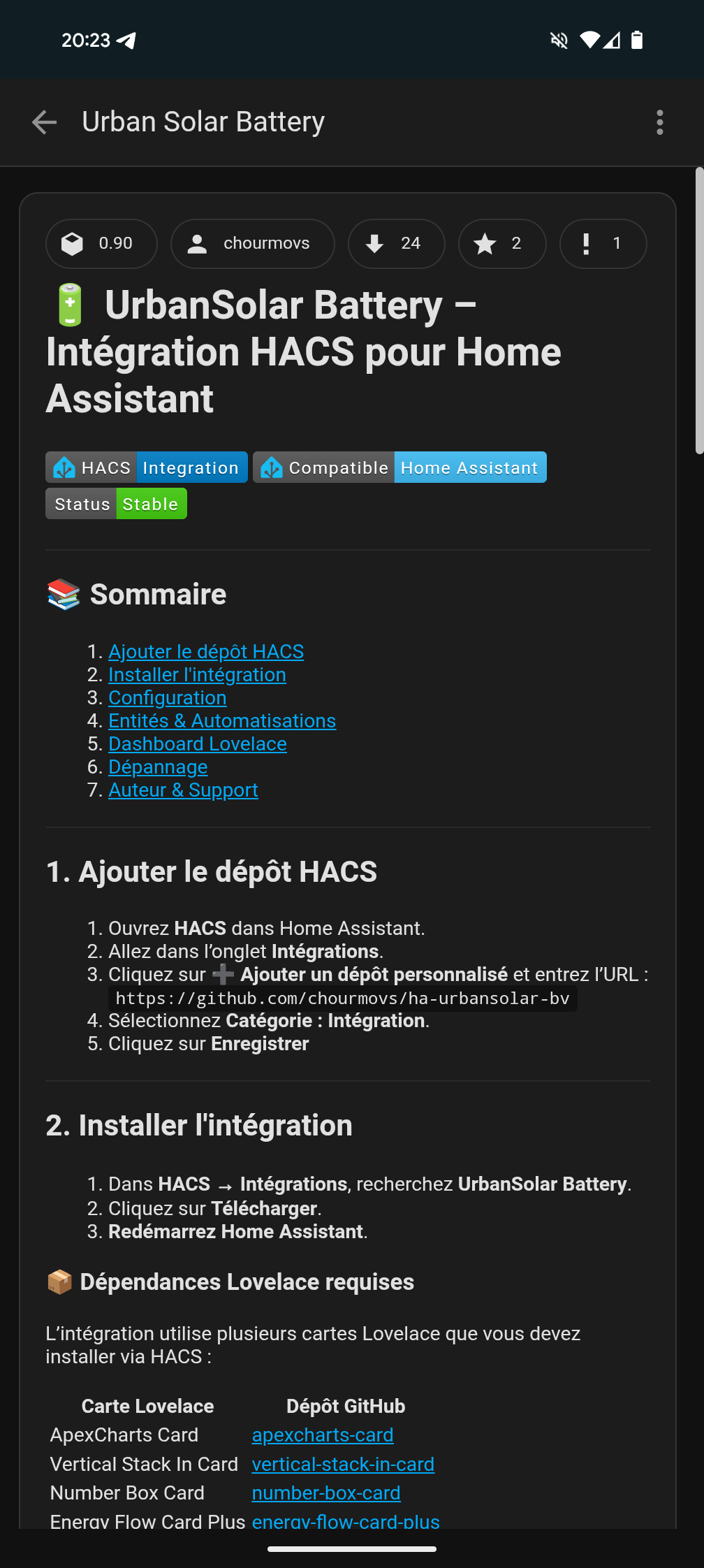

:camera_with_flash: Aperçu
:hammer_and_wrench: Installation
Prérequis
  • Home Assistant (>=2024.4 recommandé)
  • HACS installé
Étapes :

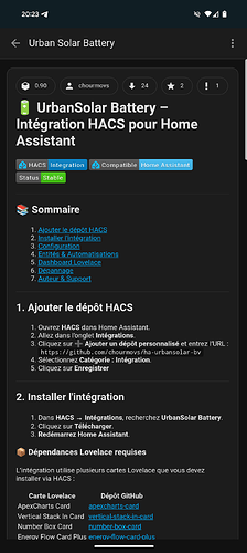

  1. Ajoutez ce dépôt à HACS :
    https://github.com/chourmovs/ha-urbansolar-bv
  2. Installez l’intégration via HACS > Intégrations
  3. Redémarrez Home Assistant

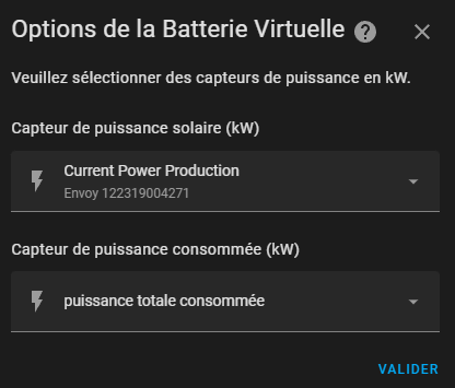

  4. Allez dans Paramètres > Intégrations > Ajouter et sélectionnez Urban Solar Batterie Virtuelle
  5. Renseignez vos capteurs de puissance en kW(production & consommation)
:wrapped_gift: L’intégration nécessitera l’installation des dépots HACS suivant (Pas d’automatisation) :
  • apexcharts-card
  • number-box
  • energy-flow-card-plus
  • power-flow-card-plus

  1. Et redemarrer HA pour bénéficier d’un nouveau dashboard Urban Solar

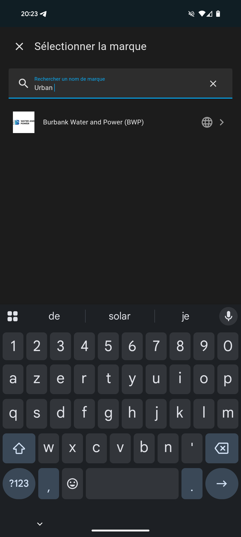

Fraîchement équipé de panneaux solaires en attendant l’activation de ma batterie virtuelle je recherche le meilleur système pour arriver à ce que je cherche :blush:

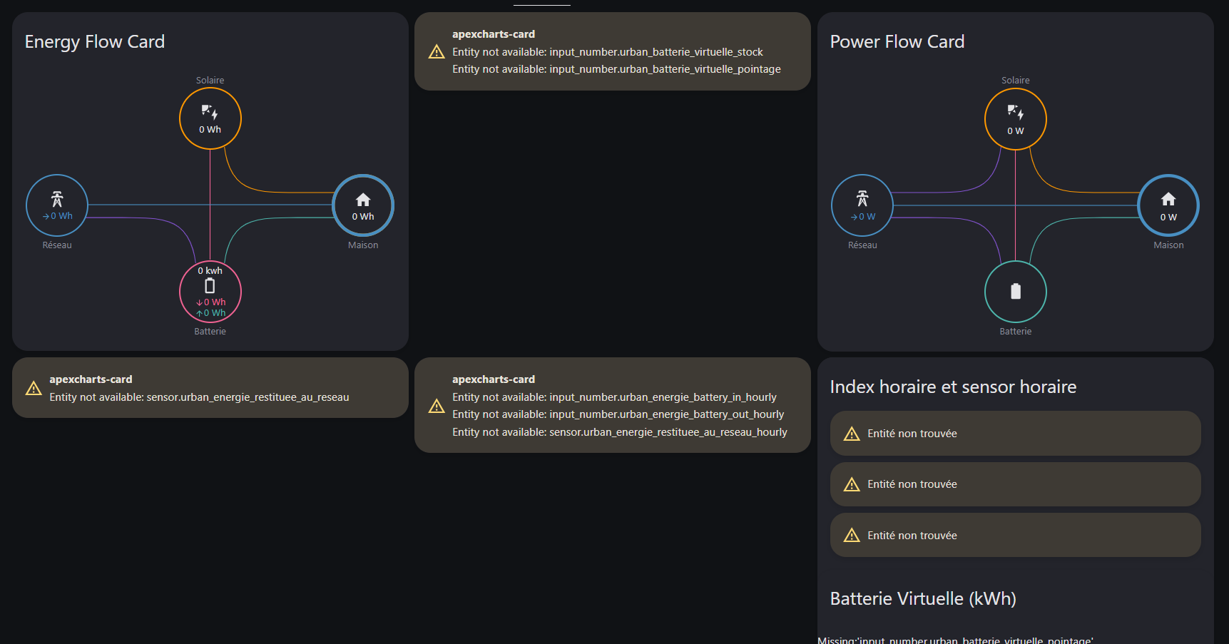

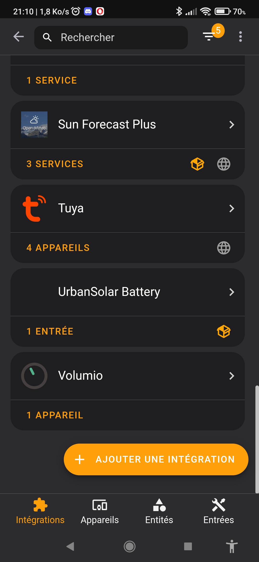

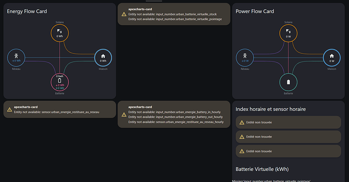

Votre intégration me paraît tout indiqué mais je n’arrive malheureusement pas à l’installer, la partie HACS fonctionne bien mais une fois dans la
partie intégration rien de disponible. J’ai bien redémarré même désinstallé dans HACS et réinstaller mais toujours rien.

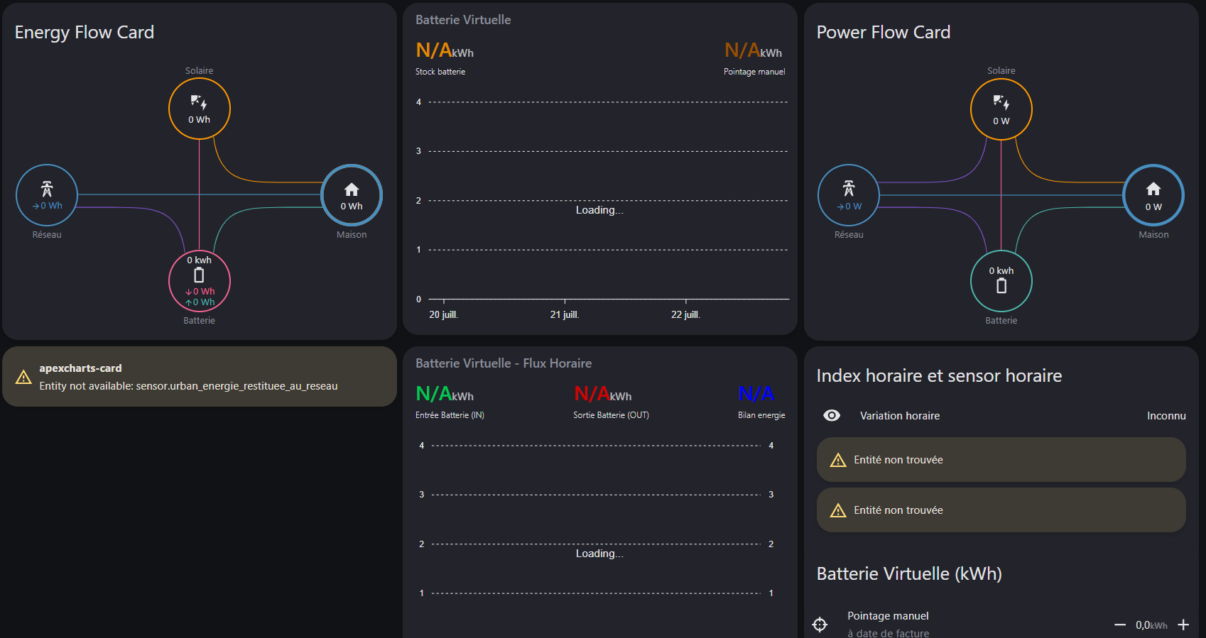

Pas si compliqué, mais il y a un peu plus de corrections à faire sur les noms
Pour info, passer par un package ça permet d’ajouter plus facilement que les include quand il existent déjà
Je ne sais pas trop c’est sensé marcher, et ça marche chez moi
Bien lire les 2 OT et installer les dependances🙏

Sinon en terme d’intégration, on peut :
  • Passer par hacs pour installer les dépendances
  • Inclure des packages (j’ai viré les fichiers vides). Il faut par contre préfixer les fichiers avec le bon type d’entité
homeassistant:
  packages:
    urbansolar_battery_input_number: !include yaml_entities/packages/urbansolar_battery/input_numbers.yaml
    urbansolar_battery_utility_meter: !include yaml_entities/packages/urbansolar_battery/utility_meters.yaml
    urbansolar_battery_automation: !include yaml_entities/packages/urbansolar_battery/automations.yaml
  • la partie dashboard, copiée/collée dans une carte vierge quand on est pas en mode yaml

Dès que je le fais j’ai des erreurs sur mes vues
Voici ma config a titre d exemple
default_config:
frontend:
script: !include scripts.yaml
scene: !include scenes.yaml
http:
use_x_forwarded_for: true
trusted_proxies:
- 127.0.0.1
- ::1
- 192.168.1.85
ip_ban_enabled: true
login_attempts_threshold: 5
logger:
default: info
logs:
custom_components.ha_sunforecast_plus: debug
custom_components.ha_sunforecast_plus.data_update_coordinator: debug
Urban Solar
input_number: !include urban_input_numbers.yaml
template: !include urban_sensors.yaml
utility_meter: !include urban_utility_meters.yaml
automation urban: !include urban_automations.yaml
sensor: !include urban_integrations.yaml
lovelace:
mode: yaml
resources:
- url: /hacsfiles/apexcharts-card/apexcharts-card.js
type: module
- url: /hacsfiles/vertical-stack-in-card/vertical-stack-in-card.js
type: module
- url: /hacsfiles/numberbox-card/numberbox-card.js
type: module
- url: /hacsfiles/power-flow-card-plus/power-flow-card-plus.js
type: module
- url: /hacsfiles/energy-flow-card-plus/energy-flow-card-plus.js
type: module
- url: /hacsfiles/weather-radar-card/weather-radar-card.js
type: module
- url: /hacsfiles/energy-period-selector-plus/energy-period-selector-plus.js
type: module
dashboards:
urban-dashboard:
title: Urban Solar Dashboard
mode: yaml
filename: urban_dashboard.yaml
bien rajouter le suffixe urban a automation ou sensor … etc si des automations ou autres sont déjà presentes pour que les deux configs ne rentrent pas en conflit
