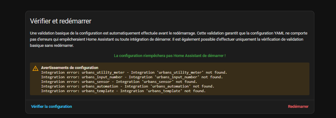

Je ne parviens pas à faire fonctionner l’intégration…

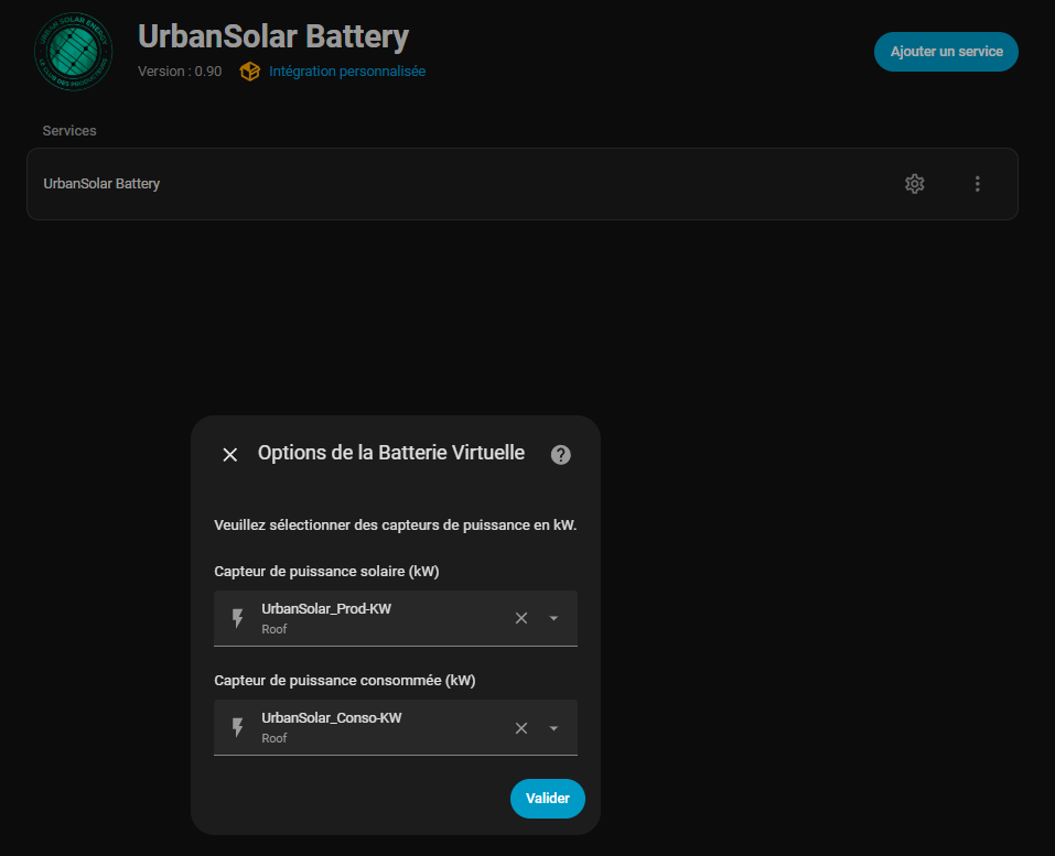

L’installation est OK j’ai creer deux capteur qui donne la prod et la conso en KW pas de souci avec ca…

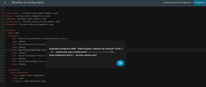

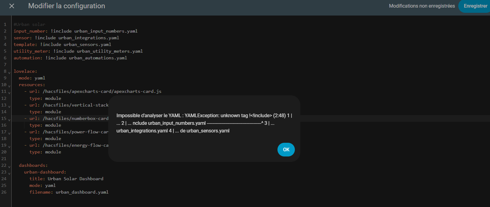

Le souci se produit au moment de copier coller le code dans Config.yaml

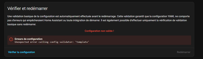

Lorsque je lance une vérification avant redémarrage voici le message…
Merci pour le coup de main
Bonjour, vous avez redémarré HA après chaque étape comme indiqué dans la procédure d’installation avant de modifier le config.yaml?
Oui tout à fait,
J’ai redémarré plusieurs fois après chaque intégration a installer manuellement…

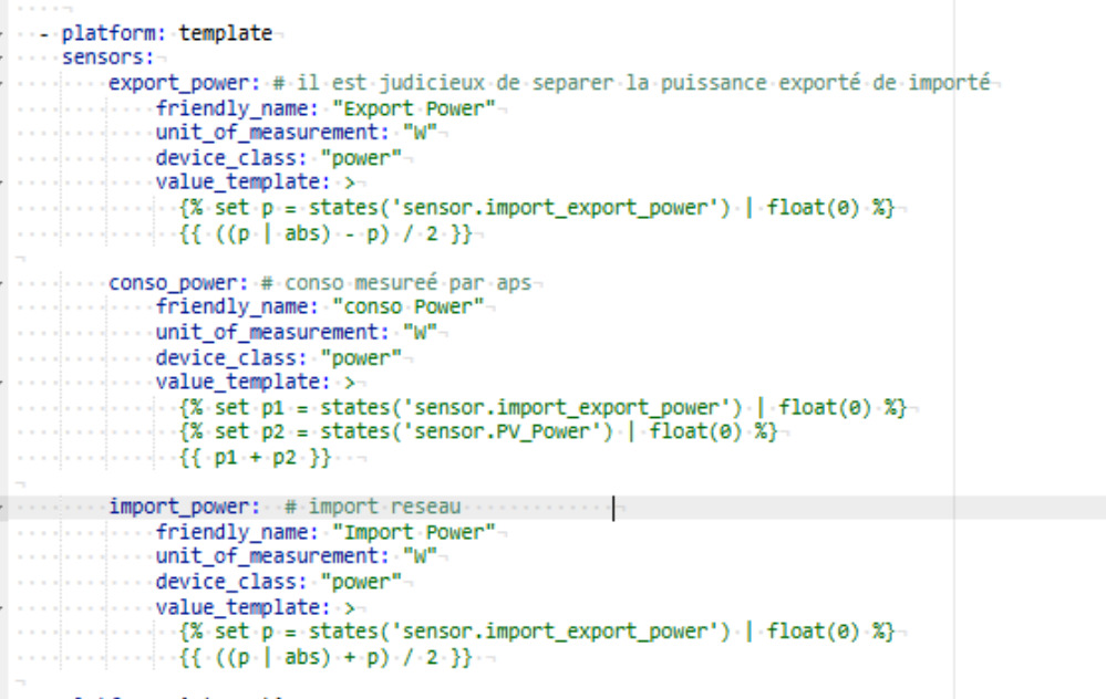

Si je copie colle bêtement les ligne de code dans le Yaml il se trouve que l’identarion ne soit pas bonne pour corriger j’ai du mettre une Tabulation sur les ligne 171 à 175 :man_shrugging:t2:
j’ai tout de même essayé de redémarrer HA avec ce message d’erreur mais ça plante tous mes Dashboard

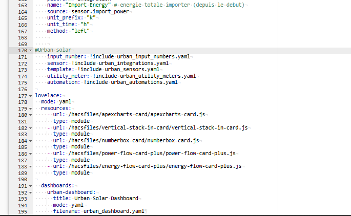

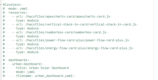

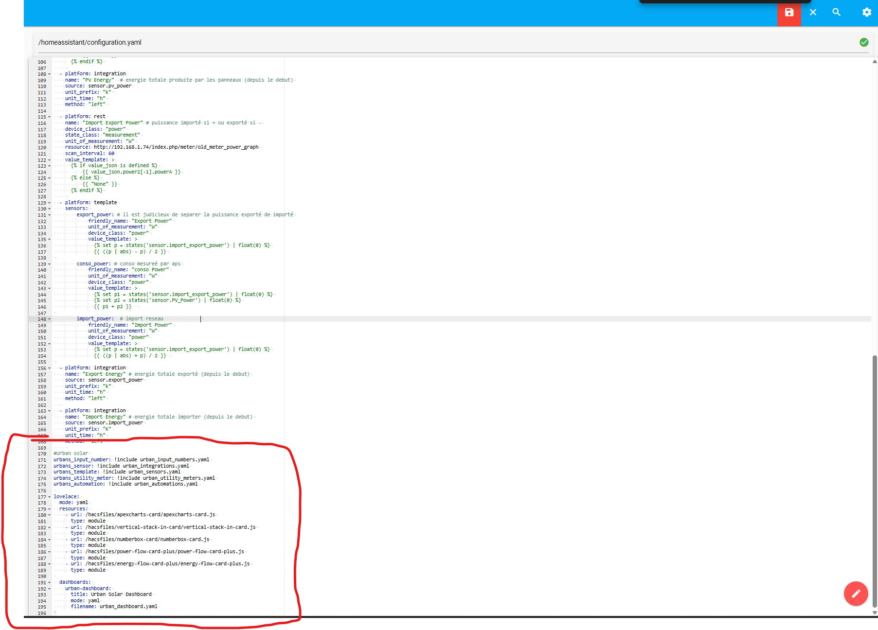

Voici mon yaml, aucune indentation pour ses paramètres là.

Dans file editor COnfig Yaml sans toucher l‘identation:

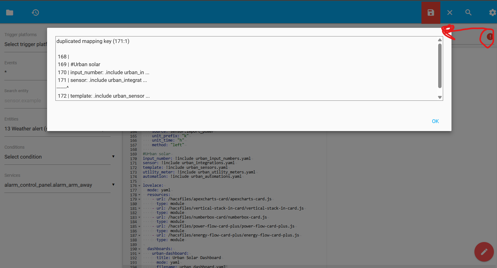

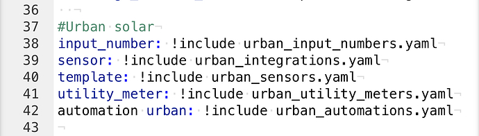

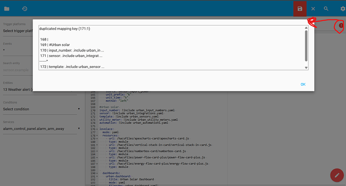

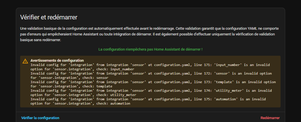

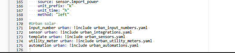

Vous devez déjà avoir un “sensor:” ailleurs dans le fichier de config. Essayez “sensor urban:” par exemple.
En effet ca venez de la !

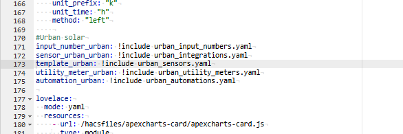

j’ai rajouter urbans devant les 5 première lignes et ca me prend le fichier
par contre j’ai toujours ce message quand je vérifie la configuration:

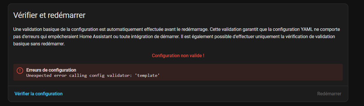

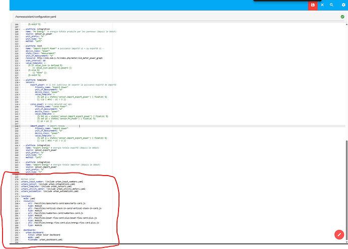

même erreur à la vérification comme ca… avec urban à la fin :man_bowing:

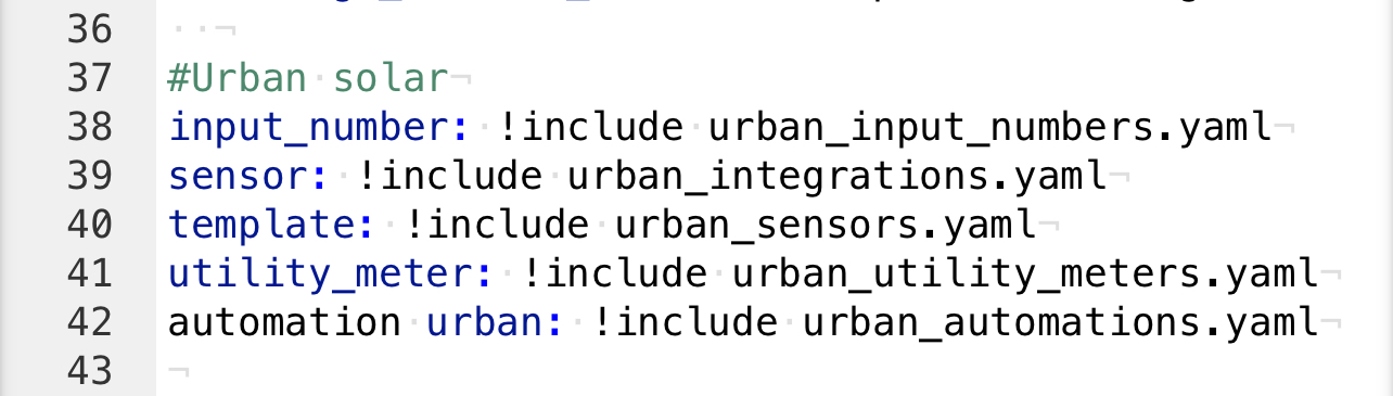

enlevez les underscore “_” avant urban pour qu’il voit les vrais entités que sont automation, input number, ….
avec espace j’ai cette erreur ci dessous et sans espace la même que précédemment …
et si vous mettez juste “template:” pour celui là?
Merci ca fonctionne sans rajouter Urban sur Template !

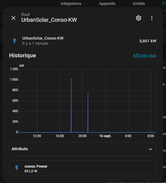

Pour les Capteur Production et Consommation en KW j’ai créer des groupe de capteur avec 1 capteur ou j’ai défini les unitées en KW au lieu de W.

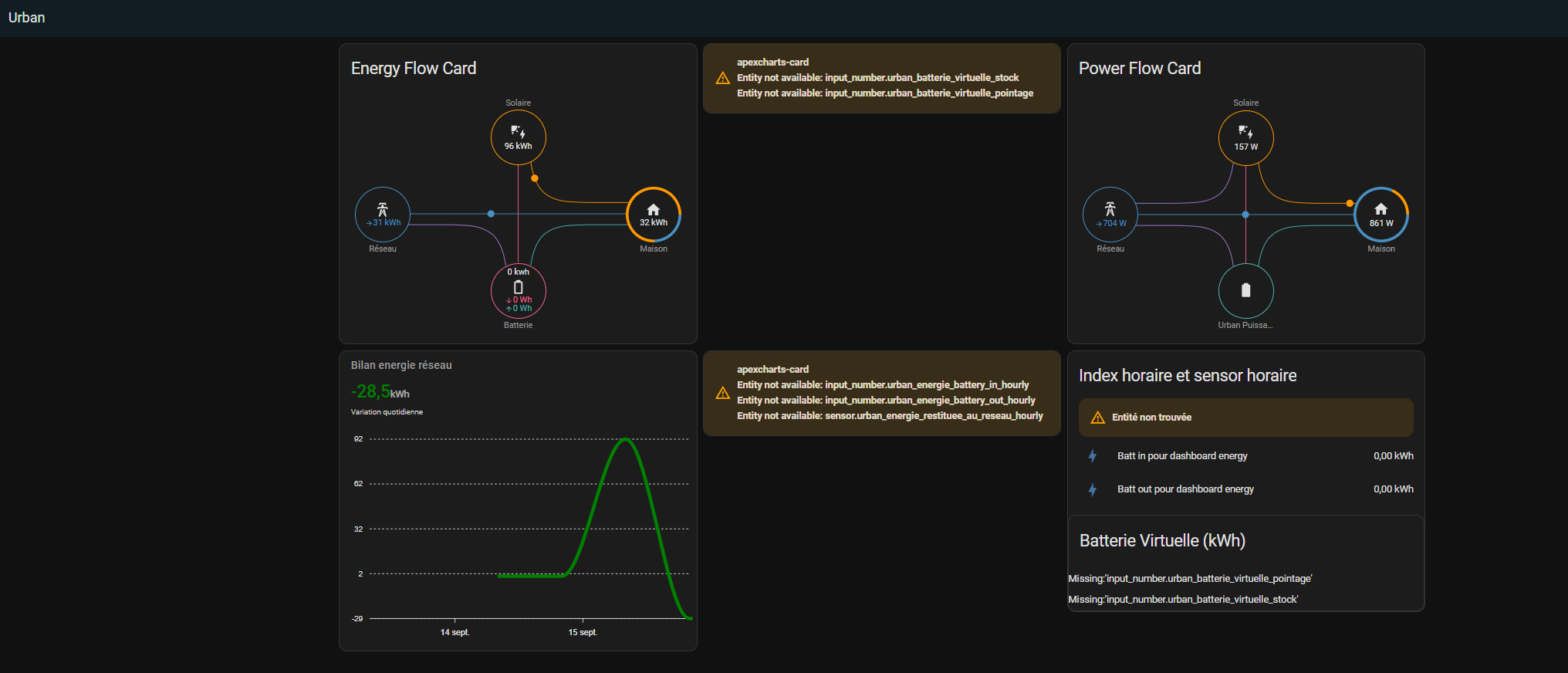

Dans le Dashboard que j’ai créer en faisant un copié collé j’ai ces message orange…
Pour finir je ne trouve pas l’Input Number qui aurai dû se creer automatiquement dans la liste des entrée comment faire car l’integration number box est bien installé… je doit rater quelque chose ?

Bonsoir, en plus du conseil de chourmovs_vs,
vous pouvez essayer de recréer vos sensors ci dessous dans le GUI et les enlever du config.yaml:
De ce que j’ai pu voir avec HA, moins on en met dans ce fichier mieux c’est!
Je vais essayer mais Qu’est-ce que le GUI ?
Graphical User Interface. Dans HA directement, paramètres, appareils et services, entrées.
