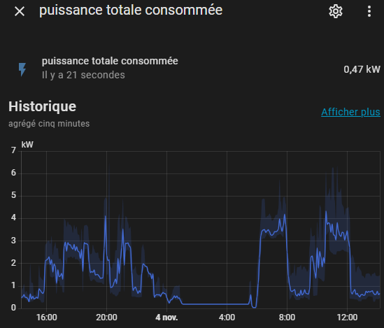

Bonjour j ai une petite interrogation concernant le capteur de puissance consommé mon installation solaire étant basé sur une base de 6 micros onduleurs deye (j’ajoute la production des 6 pour avoir le Capteur de puissance solaire (kW)) et un shelly mesurant la puissance consommée ou injectée sur le réseau
Si je met dans le Capteur de puissance consommée (kW) les données de mon shelly lorsque mon installation solaire produit plus que ma consommation la consommation tombe à zéro (le shelly voit seulement la puissance consome et injectecter )
esse que cela va poser un problème sur le calcul de la batterie virtuelle ou pas ?
merci d’avance

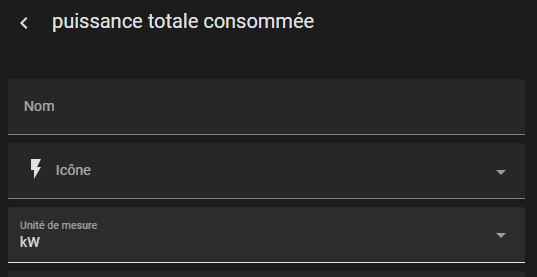

Bonjour, il vous faut créer un capteur de puissance totale consommee, soit chez vous la somme de puissance solaire produite + puissance consommée shelly. C est ce capteur qu’il faut renseigner dans l’intégration. C’est bizarre quand même que le shelly ne propose pas ce total de lui même…
et oui, sans ce total l’integration sera très fausse :wink:
ok je vais voir pour essayer de crée ce capteur mais ce n’ai pas simple car les micro onduleur me renvoi un etat indisponible la nuit ce qui me met en erreur la nuit
Il faut creer une entrée sensor template soit par l’UI soit par le configuration.yaml
template:
  - sensor:
      - name: "Puissance Totale"
        unit_of_measurement: "kW"
        state: >
          {% set pv = states('sensor.pv_power') | float(0) %}
          {% set shelly = states('sensor.shelly_power') | float(0) %}
          {{ pv + shelly }}
Explications opérationnelles :
  • sensor.pv_power est votre capteur solaire (remplacez par le nom réel).
    sensor.shelly_power est la puissance consommée.(remplacez par le nom réel).
    | float(0) convertit les valeurs en nombre et remplace automatiquement unavailable, unknown, none, etc. par 0.
    Le calcul ne peut donc jamais échouer, quelle que soit l’heure ou l’état du matériel.
