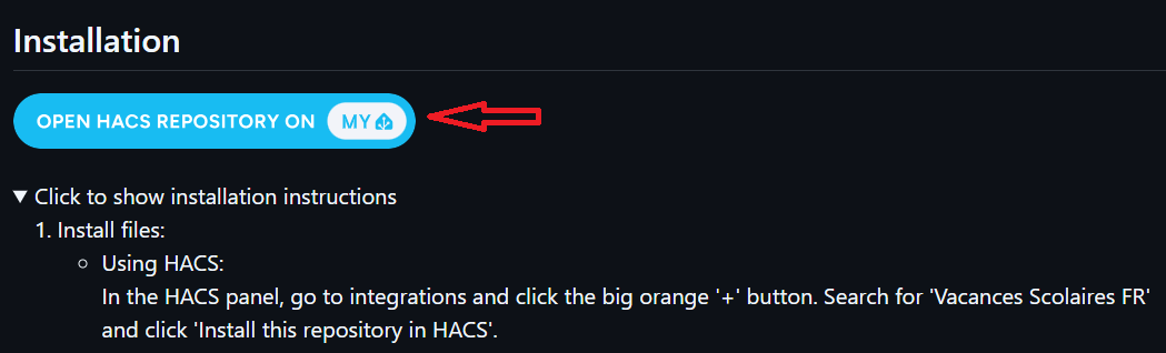

Installé, par contre l’installation par recherche sur HACS ne fonctionne pas, il faut d’abord clicker sur "Open … "
Ensuite aller dans paramètre, intégration, rechercher et installer.
Gros avantage d’avoir créer in Calendrier avec les vacances à venir.
Salut et merci pour ton retour!
Oui, je n’ai pas inscrit le repository sur HACS encore, mais en cliquant sur le lien du README ça devrait marcher non?
De mon coté ça fonctionne bien, dites-moi si ça bloque pour vous :wink:
