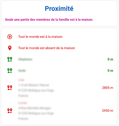

Aller, on va commencer simple, mais c’est la base de tout. Il va falloir savoir si tout le monde est à la maison ou pas.
On va dire une famille de 4 personnes.
Lise et Lucas les enfants
Stéphane et Cécile les parents
1> Il faut ajouter l’intégration Proximité et la carte Markdown.
2> Dans paramètres : pièce étiquette et zone : il faut référencer votre maison.
3> Dans paramètres : Personne, il faut créer un compte par personne de la famille, nous on est 4.
4> Installer HA sur chaque téléphone avec le login / password de chaque personne.
Dans la carte vous devriez voir tout le monde.

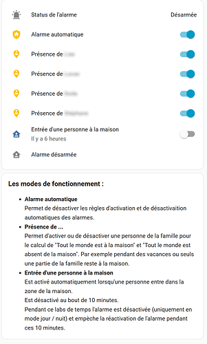

6> Ajouter dans le répertoire config: YAML/boolean_inputs/boolean_input_presences.yaml
#                                    PROXIMITE                                     #
# Booléen de présence ou d'abscence qui permettent de prendre en compte (ou pas)   #
# la présence des membres de la famille pour le calcul des tous présents ou        #
# des tous absents                                                                 #
presence_lise:
  name: Présence de Lise
  icon: mdi:map-marker-account
presence_lucas:
  name: Présence de Lucas
presence_cecile:
  name: Présence de Cécile
presence_stephane:
  name: Présence de Stéphane
alarme_automatique:
  # Permet de ne plus gérer l'alarme automatiquement
  name: Alarme automatique
  icon: mdi:shield-home

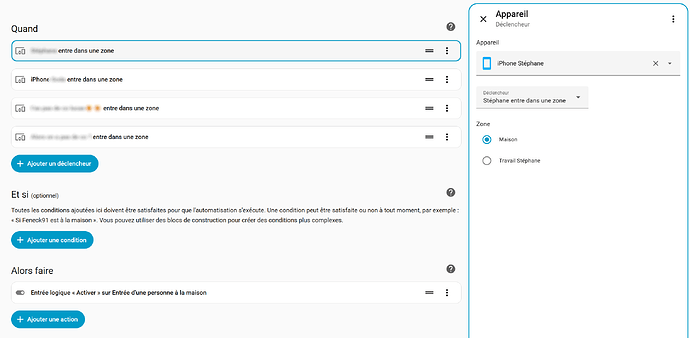

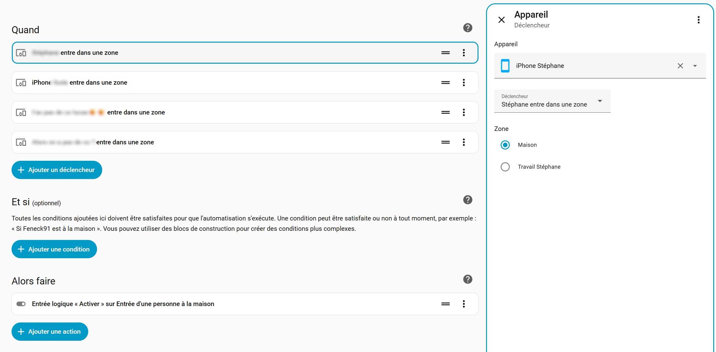

maison_enter_zone:
  # Passe à true lorsqu'un membre de la famille entre dans la Zone maison.
  # Reste à true pendant un certain temps, temps pendant lequel l'alarme nuit
  # ne peut pas s'enclencher.
  # Permet désactiver l'alarme la nuit lorsque quelqu'un rentre à la maison
  name: Entrée d'une personne à la maison
  icon: mdi:home-account

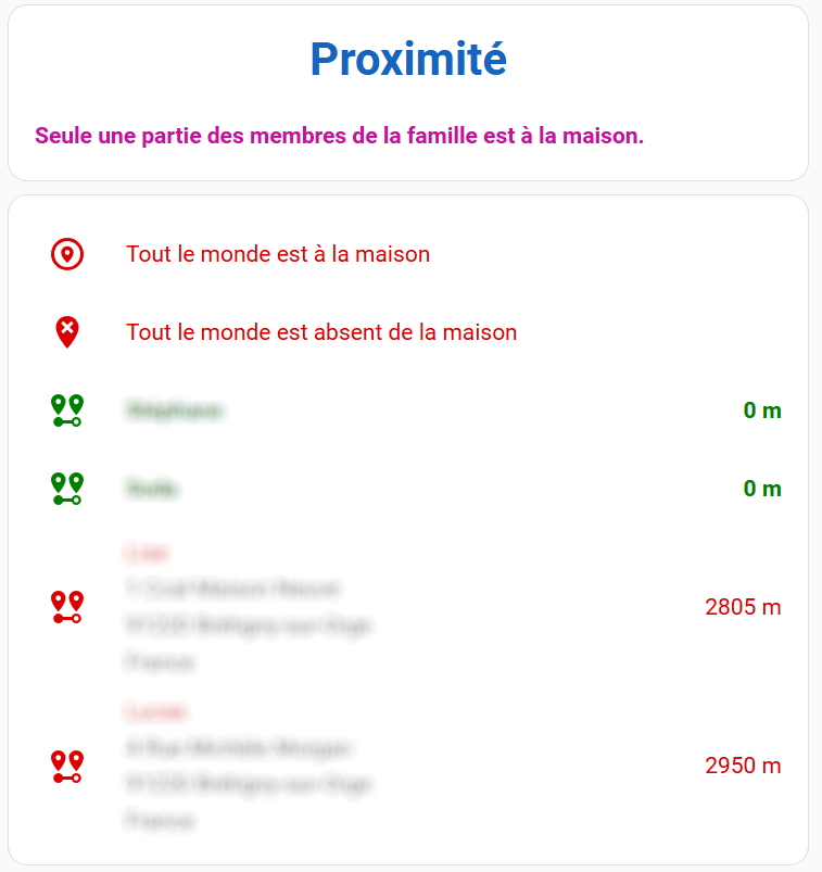

8> La carte qui montre tout le monde présent (ou pas) avec les adresses :
type: custom:mod-card
square: false
card:
  type: vertical-stack
    - type: markdown
      content: >
        <h1><center><font color=#1565c0>Proximité</font></center></h1>
        {% if is_state('sensor.maison_all_presents', 'True') %} <font
        color=green>**Tout le monde est à la maison**</font> {% elif
        is_state('sensor.maison_all_absents', 'True') %} <font
        color=#CC2800>**Personne n’est à la maison.**</font> {% else %} <font
        color=#CC0EA2>**Seule une partie des membres de la famille est à la
        maison.**</font> {% endif %}

                .info.pointer .secondary {
                  white-space: pre;
        - type: custom:template-entity-row
          entity: sensor.maison_distance_avec_login_lise
          icon: mdi:map-marker-distance
          state: >
            {{ states(config.entity) }} {{ state_attr(config.entity,
            'unit_of_measurement') }}
          secondary: >
            {% if states(config.entity) | int != 0 %} {{
            states('sensor.tas_pas_de_co_lucas_geocoded_location') }} {% endif
          color: >
            {% if is_state('input_boolean.presence_lise', "on") %} {% if
            states(config.entity) | int == 0 %} green {% else %} #DD0000 {%
            endif %} {% else %} gray {% endif %}
          card_mod:
            style:
                :host {
                  {% if states(config.entity) | int == 0 %}
                  color: green;
                  font-weight: bold;
                  color: #DD0000;
              div#wrapper: |
                  white-space: pre;
          entity: sensor.maison_distance_avec_login_lucas
          state: >
          secondary: >
            states('sensor.alors_on_a_pas_de_co_geocoded_location') }} {% endif
          color: >
            {% if is_state('input_boolean.presence_lucas', "on") %} {% if
          card_mod:
            style:
                :host {
                  color: green;
                  font-weight: bold;
                  color: #DD0000;
              div#wrapper: |
                  white-space: pre;
      show_header_toggle: false
      state_color: true

      - type: entities
            icon: mdi:alarm-light
            name: Status de l'alarme
            state: >-
              {% if states('alarm_control_panel.532203') | string == 'disarmed'
              %} Désarmée {% elif states('alarm_control_panel.532203') | string
              == 'arming' %} Activation {% elif
              states('alarm_control_panel.532203') | string == 'disarming' %}
              Désactivation {% elif states('alarm_control_panel.532203') |
              string == 'armed_night' %} Mode nuit {% elif
              states('alarm_control_panel.532203') | string == 'armed_home' %}
              Mode jour {% elif states('alarm_control_panel.532203') | string ==
              'armed_away' %} Absent {% elif
              'armed_custom_bypass' %} Mode extérieur {% else %} {{
              states('alarm_control_panel.532203') }} {% endif %}
            color: >-
              {% if states('alarm_control_panel.532203') | string == 'arming' or
              orange {% elif states('alarm_control_panel.532203') | string ==
              'armed_night' or states('alarm_control_panel.532203') | string ==
              'armed_home' or states('alarm_control_panel.532203') | string ==
              'armed_custom_bypass' or states('alarm_control_panel.532203') |
              string == 'armed_away' %} green {% elif
              states('alarm_control_panel.532203') | string == 'disarmed' %}
              gray {% else %} lightgray {% endif %}
          - entity: input_boolean.alarme_automatique
          - entity: input_boolean.presence_lise
          - entity: input_boolean.presence_lucas
          - entity: input_boolean.presence_cecile
          - entity: input_boolean.presence_stephane
          - entity: input_boolean.maison_enter_zone
            secondary_info: last-changed
              {% if states('input_boolean.maison_enter_zone') | string == 'on'
              %} Alarme désarmée temporairement (10 minutes) {% elif
              states('input_boolean.maison_enter_zone') | string == 'off' %} {%
              if states('alarm_control_panel.532203') | string == 'disarmed' %}
              Alarme désarmée {% else %} Désarmer alarme (10 minutes) {% endif
              %} {% else %} {{ states('input_boolean.maison_enter_zone') }} {%
              endif %}
            color: >-
              %} green {% elif states('input_boolean.maison_enter_zone') |
              string == 'off' %} {% if states('alarm_control_panel.532203') |
              string == 'disarmed' %} gray {% else %} blue {% endif %} {% else
              %} gray {% endif %}
            state: ""
            secondary: >-
              %} Il y a {{
              states['input_boolean.maison_enter_zone']['last_changed'] |
              relative_time }} {% endif %}
        state_color: true
      - type: markdown
        content: >-
          ### Les modes de fonctionnement :
          * **Alarme automatique**
          Permet de désactiver les règles d'activation et de désactivaition
          automatiques des alarmes.
          * **Présence de ...**
          Permet d'activer ou de désactiver une personne de la famille pour le
          calcul de "Tout le monde est à la maison" et "Tout le monde est absent
          de la maison". Par exemple pendant des vacances ou seuls une partie de
          la famille reste à la maison.
          * **Entrée d'une personne à la maison**
          Est activé automatiquement lorsqu'une personne entre dans la zone de
          la maison.
          Est désactivé au bout de 10 minutes.
          Pendant ce labs de temps l'alarme est désactivée (uniquement en mode
          jour / nuit) et empèche la réactivation de l'alarme pendant ces 10
          minutes.

Entrée d’une personne à la maison pour activer le switch « entrée d’une personne à la maison »
Le yaml n’est pas très parlant, en gros ce sont les localisation des portables:
alias: Entrée à la maison
description: ""
triggers:
  - device_id: 7f5b49bdd91d6e74b3b50a551195f77d
    domain: device_tracker
    entity_id: 21f8a3cfbf4b22baa4e617c3f7557409
    type: enters
    trigger: device
    zone: zone.home
  - device_id: f78f44b493b4b1288de221a13efef68d
    entity_id: 83bff0587ae96d5d3b23c85ab7505261
    type: enters
    trigger: device
    zone: zone.home
  - device_id: c1c865f1fe5166a23b4cb078f010f1ed
    entity_id: 64fe5c890d15243f7d2c69ce1dba8e04
    type: enters
    trigger: device
    zone: zone.home
  - device_id: 65e2e3da166deb53cb2646d2536117fe
    entity_id: e1a7b461881eb317012877031190f77b
    type: enters
    trigger: device
    zone: zone.home
conditions: []
actions:
  - action: input_boolean.turn_on
    metadata: {}
    data: {}
      entity_id: input_boolean.maison_enter_zone
En graphique ça donne ça :
