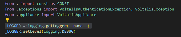

Essaye d’ajouter
_LOGGER.setLevel(logging.DEBUG)
juste après
_LOGGER = logging.getLogger(__name__)
dans ha-voltalis/custom_components/voltalis/aiovoltalis/__init__.py
comme ceci
et de restart HA.

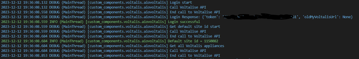

Tu devrais avoir des trucs de ce genre dans les logs à l’installation :

Ca y est, je n’avais pas activé l’intégration logger dans la configuration HA.
J’ai bien les logs :

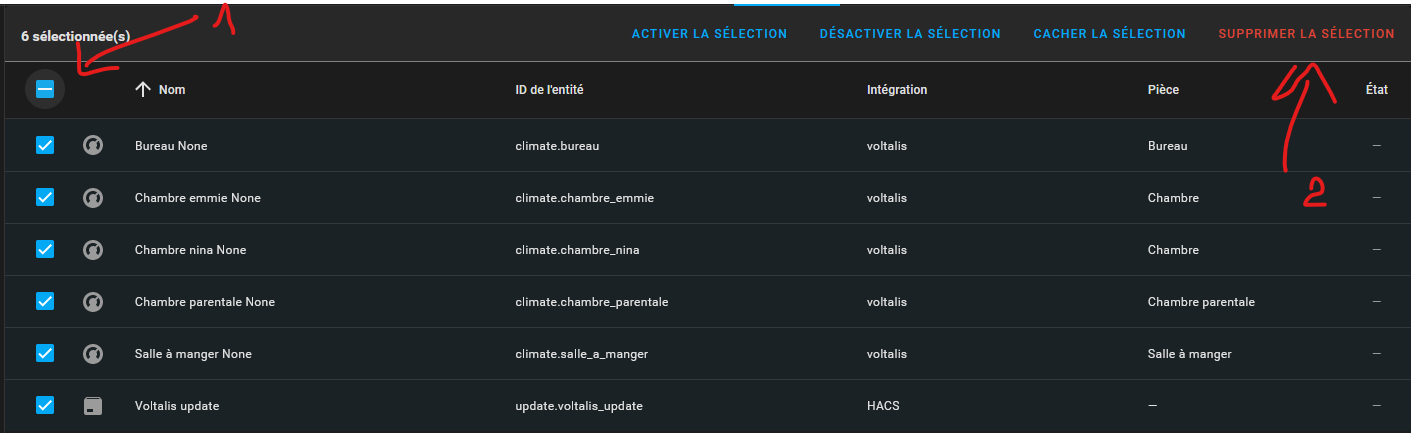

essaye de voir les radiateurs visibles dans paramètres → Appareils et services → Entités
Tu filtres sur voltalis et s’il y a qqc tu les supprimes en les sélectionnant tous :
Non ça fait plusieurs fois que je vérifie, il n’y a plus rien.

2023-12-13 03:48:26.493 INFO (MainThread) [custom_components.voltalis.aiovoltalis] Default site id = 867472
2023-12-13 03:48:26.494 DEBUG (MainThread) [custom_components.voltalis.aiovoltalis] Get all Voltalis appliances
2023-12-13 03:48:26.494 DEBUG (MainThread) [custom_components.voltalis.aiovoltalis] Call Voltalise API
2023-12-13 03:48:26.914 DEBUG (MainThread) [custom_components.voltalis.aiovoltalis] End call to Voltalise API
2023-12-13 03:48:26.915 DEBUG (MainThread) [custom_components.voltalis.aiovoltalis] Appliance 1537785 loaded
2023-12-13 03:48:26.916 DEBUG (MainThread) [custom_components.voltalis.aiovoltalis] Appliance 1537799 loaded
2023-12-13 03:48:26.916 DEBUG (MainThread) [custom_components.voltalis.aiovoltalis] Appliance 1537810 loaded
2023-12-13 03:48:26.916 DEBUG (MainThread) [custom_components.voltalis.aiovoltalis] Appliance 1537825 loaded
2023-12-13 03:48:26.916 DEBUG (MainThread) [custom_components.voltalis.aiovoltalis] Appliance 1537860 loaded
2023-12-13 03:48:26.917 DEBUG (MainThread) [custom_components.voltalis.aiovoltalis] Appliance 1537873 loaded
2023-12-13 03:48:26.917 DEBUG (MainThread) [custom_components.voltalis.aiovoltalis] Appliance 1537899 loaded
2023-12-13 03:48:26.917 DEBUG (MainThread) [custom_components.voltalis.aiovoltalis] Appliance 2007099 loaded
2023-12-13 03:48:26.917 DEBUG (MainThread) [custom_components.voltalis.aiovoltalis] Appliance 2007172 loaded
2023-12-13 03:48:26.917 DEBUG (MainThread) [custom_components.voltalis.aiovoltalis] Get all Voltalis appliances manual settings
2023-12-13 03:48:26.918 DEBUG (MainThread) [custom_components.voltalis.aiovoltalis] Call Voltalise API
2023-12-13 03:48:26.959 DEBUG (MainThread) [custom_components.voltalis.aiovoltalis] End call to Voltalise API
2023-12-13 03:48:26.959 DEBUG (MainThread) [custom_components.voltalis.aiovoltalis] Get all Voltalis appliances manual settings DONE
2023-12-13 03:48:26.959 DEBUG (MainThread) [custom_components.voltalis.aiovoltalis] Trying to Update appliance 1537860 manual setting id to 682493
2023-12-13 03:48:26.960 DEBUG (MainThread) [custom_components.voltalis.aiovoltalis] Update appliance 1537860 manual setting id to 682493
2023-12-13 03:48:26.960 DEBUG (MainThread) [custom_components.voltalis.aiovoltalis] Set for appliance 1537860 manual setting id to 682493
2023-12-13 03:48:26.960 DEBUG (MainThread) [custom_components.voltalis.aiovoltalis] Trying to Update appliance 1537899 manual setting id to 682494
2023-12-13 03:48:26.960 DEBUG (MainThread) [custom_components.voltalis.aiovoltalis] Update appliance 1537899 manual setting id to 682494
2023-12-13 03:48:26.960 DEBUG (MainThread) [custom_components.voltalis.aiovoltalis] Set for appliance 1537899 manual setting id to 682494
2023-12-13 03:48:26.960 DEBUG (MainThread) [custom_components.voltalis.aiovoltalis] Trying to Update appliance 1537873 manual setting id to 682495
2023-12-13 03:48:26.960 DEBUG (MainThread) [custom_components.voltalis.aiovoltalis] Update appliance 1537873 manual setting id to 682495
2023-12-13 03:48:26.960 DEBUG (MainThread) [custom_components.voltalis.aiovoltalis] Set for appliance 1537873 manual setting id to 682495
2023-12-13 03:48:26.960 DEBUG (MainThread) [custom_components.voltalis.aiovoltalis] Trying to Update appliance 1537785 manual setting id to 682496
2023-12-13 03:48:26.960 DEBUG (MainThread) [custom_components.voltalis.aiovoltalis] Update appliance 1537785 manual setting id to 682496
2023-12-13 03:48:26.960 DEBUG (MainThread) [custom_components.voltalis.aiovoltalis] Set for appliance 1537785 manual setting id to 682496
2023-12-13 03:48:26.960 DEBUG (MainThread) [custom_components.voltalis.aiovoltalis] Trying to Update appliance 1537799 manual setting id to 682497
2023-12-13 03:48:26.960 DEBUG (MainThread) [custom_components.voltalis.aiovoltalis] Update appliance 1537799 manual setting id to 682497
2023-12-13 03:48:26.961 DEBUG (MainThread) [custom_components.voltalis.aiovoltalis] Set for appliance 1537799 manual setting id to 682497
2023-12-13 03:48:26.961 DEBUG (MainThread) [custom_components.voltalis.aiovoltalis] Trying to Update appliance 1537886 manual setting id to 682498
2023-12-13 03:48:26.961 DEBUG (MainThread) [custom_components.voltalis.aiovoltalis] Ghost appliance ignored
2023-12-13 03:48:26.961 DEBUG (MainThread) [custom_components.voltalis.aiovoltalis] Trying to Update appliance 1537825 manual setting id to 682499
2023-12-13 03:48:26.961 DEBUG (MainThread) [custom_components.voltalis.aiovoltalis] Update appliance 1537825 manual setting id to 682499
2023-12-13 03:48:26.961 DEBUG (MainThread) [custom_components.voltalis.aiovoltalis] Set for appliance 1537825 manual setting id to 682499
2023-12-13 03:48:26.961 DEBUG (MainThread) [custom_components.voltalis.aiovoltalis] Trying to Update appliance 1537810 manual setting id to 682500
2023-12-13 03:48:26.961 DEBUG (MainThread) [custom_components.voltalis.aiovoltalis] Update appliance 1537810 manual setting id to 682500
2023-12-13 03:48:26.962 DEBUG (MainThread) [custom_components.voltalis.aiovoltalis] Set for appliance 1537810 manual setting id to 682500
2023-12-13 03:48:26.962 DEBUG (MainThread) [custom_components.voltalis.aiovoltalis] Trying to Update appliance 2007099 manual setting id to 1710874
2023-12-13 03:48:26.962 DEBUG (MainThread) [custom_components.voltalis.aiovoltalis] Update appliance 2007099 manual setting id to 1710874
2023-12-13 03:48:26.962 DEBUG (MainThread) [custom_components.voltalis.aiovoltalis] Set for appliance 2007099 manual setting id to 1710874
2023-12-13 03:48:26.962 DEBUG (MainThread) [custom_components.voltalis.aiovoltalis] Trying to Update appliance 2007172 manual setting id to 1710875
2023-12-13 03:48:26.962 DEBUG (MainThread) [custom_components.voltalis.aiovoltalis] Update appliance 2007172 manual setting id to 1710875
2023-12-13 03:48:26.962 DEBUG (MainThread) [custom_components.voltalis.aiovoltalis] Set for appliance 2007172 manual setting id to 1710875
2023-12-13 03:48:26.962 DEBUG (MainThread) [custom_components.voltalis.aiovoltalis] Get all Voltalis appliances
2023-12-13 03:48:26.962 DEBUG (MainThread) [custom_components.voltalis.aiovoltalis] Call Voltalise API
2023-12-13 03:48:27.411 DEBUG (MainThread) [custom_components.voltalis.aiovoltalis] End call to Voltalise API
2023-12-13 03:48:27.412 DEBUG (MainThread) [custom_components.voltalis.aiovoltalis] Appliance 1537785 loaded
2023-12-13 03:48:27.412 DEBUG (MainThread) [custom_components.voltalis.aiovoltalis] Appliance 1537799 loaded
2023-12-13 03:48:27.412 DEBUG (MainThread) [custom_components.voltalis.aiovoltalis] Appliance 1537810 loaded
2023-12-13 03:48:27.413 DEBUG (MainThread) [custom_components.voltalis.aiovoltalis] Appliance 1537825 loaded
2023-12-13 03:48:27.413 DEBUG (MainThread) [custom_components.voltalis.aiovoltalis] Appliance 1537860 loaded
2023-12-13 03:48:27.413 DEBUG (MainThread) [custom_components.voltalis.aiovoltalis] Appliance 1537873 loaded
2023-12-13 03:48:27.413 DEBUG (MainThread) [custom_components.voltalis.aiovoltalis] Appliance 1537899 loaded
2023-12-13 03:48:27.413 DEBUG (MainThread) [custom_components.voltalis.aiovoltalis] Appliance 2007099 loaded
2023-12-13 03:48:27.413 DEBUG (MainThread) [custom_components.voltalis.aiovoltalis] Appliance 2007172 loaded
En conclusion, je pense qu’il faudrait que tu modifies l’intégration pour vérifier que les entités existent bien lors de l’interrogation de l’API. J’aurais pu procéder comme ça mais je ne suis pas sûr de maitriser la méthode la plus propres pour le faire.
