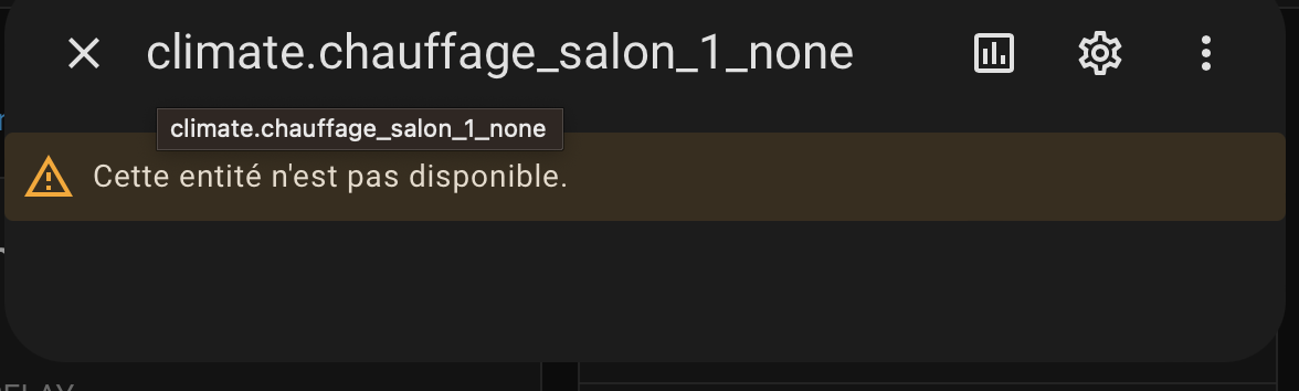

Je viens d’installer ton intégration mais je rencontre un problème. J’ai actuellement 1 radiateur qui utilise un contacteur type fil pilote (VX_WIRE) et 2 radiateurs qui utilisent un contacteur classique type on/off (VX_RELAY).
Le VX_WIRE fonctionne correctement mais les VX_RELAY apparaissent come indisponible.
Une idée de pourquoi ça ne fonctionne pas? Est-ce que d’autre personnes ont fait fonctionner les VX_RELAY avec HA ?
Merci d’avance, Tom
chez moi le VX_RELAY fonctionne mais il a été capricieux quelques jours. Peut-être un souci au niveau de l’API ? C’est revenu depuis 48h je dirais.
@MattG, j’ai aussi constaté quelques prb cette semaine durant un jour ou deux. Comme l’appli officielle ne répondait pas non plus j’ai supposé que le problème était chez Voltalis et je n’ai pas creusé plus que ça.

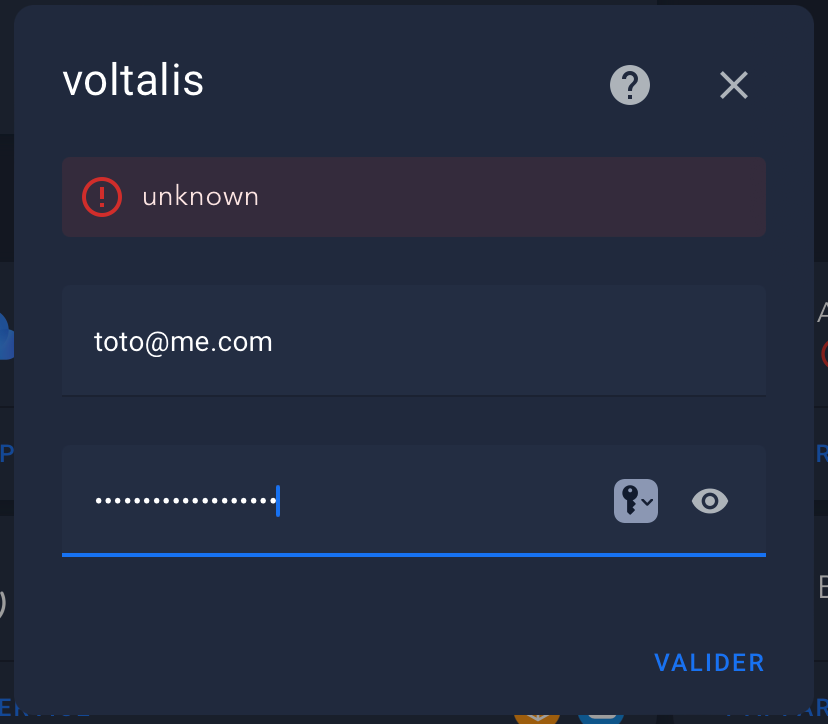

Je l’ai donc supprimée (suppression du dossier voltalis dans le repertoire des integrations, redémarré une fois encore HA puis réinstallée (récup sur GitHub du dernier paquet et copie du dossier voltalis à sa place) puis encore redémarrage HA.
Lorsque je tente d’ajouter l’integration, il me demande de me connecter, j’ai un message « Erreur inconnue ». Je n’ai rien dans les logs. J’ai modifié mon mot de passe dans myvoltalis, j’accede bien au site. Mais impossible d’y connecter l’intégration.
Y a t’il des fichiers à purger quelques part ?
C’est hélas plutôt urgent, j’utilise ton intégration pour piloter mes thermostats via Versatile Thermostat.
Merci pour ton aide !
Matt.

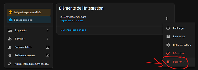

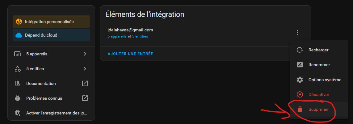

@MattG les données des entités doivent peut être persister dans la base de HA.
As tu essayé de supprimer l’extension comme ça :
Oui, mais je retente
Edit: Je ne peux pas retenter puisque l’integration n’est plus installée. Enfin je crois
essaye de réinstaller l’extension préalablement puis de la supprimer comme indiqué …
