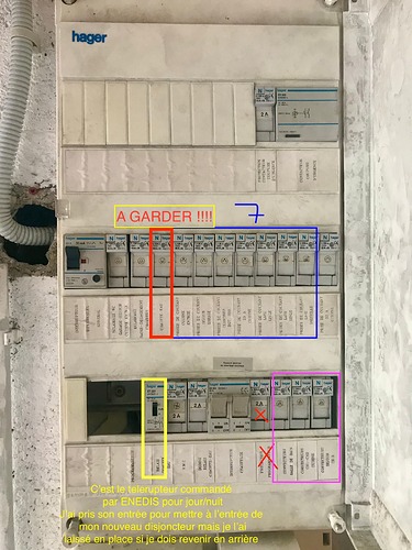

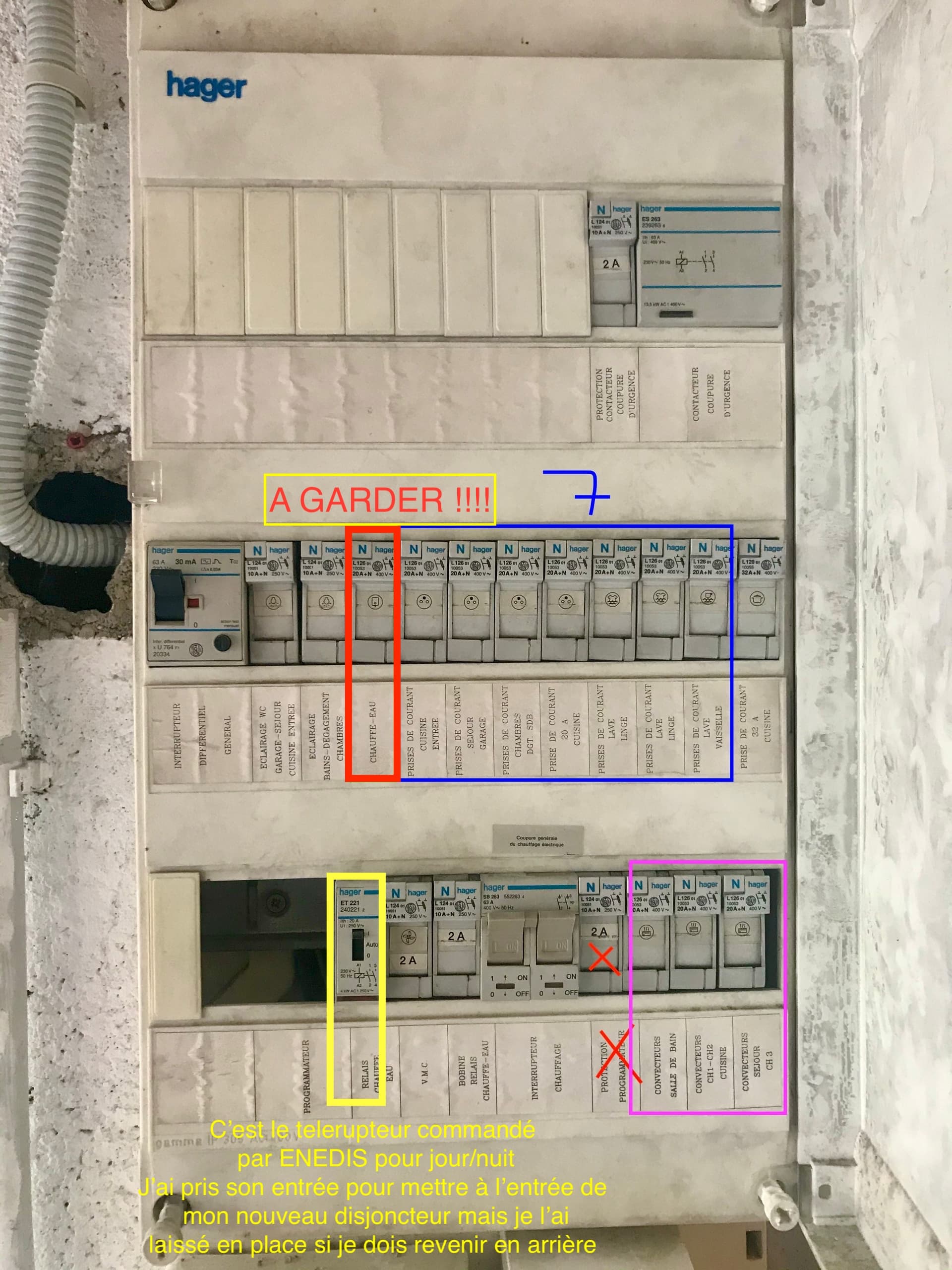

Ça se met à la place du module que j’ia entouré en vert sur ma photo suivante ?
Pour mon cas, 63A c 'est pas surdimensionné vu que le disjoncteur en place est un 20A ?

!! DISCLAIMER: Je ne suis pas électricien et la description de mon installation au niveau tableau électrique est une description de ce que j’ai fait mais peut être critiquable. Cela n’a pas valeur d’instructions !!
Oui effectivement, mais pas de Zlinky pour moi mon compteur est sur la rue à plus de 50m du premier périphérique zigbee.
Ce choix n’engage que moi et peut être critiquable. Imagine que je dise « aucun problème » et que ça prenne feu chez toi ! Après c’est du matériel normalisé CE donc en principe, ma maison ne devrait pas bruler.
!! Surtout pas !! Le disjoncteur qui assure la sécurité est celui qui est dans ton tableau et doit le rester. Le nouveau, je l’ai dérivé de celui-ci, à la place du télé rupteur ENEDIS (voir photo)
Oui, comme je l’ai écrit plus haut, la sécurité est assurée par le 20A présent. Il faut impérativement le laisser en place. Pour ma part, je me suis branché dessus à la place du télérupteur jour/nuit en jaune sur le dessin. Cela équivaut à un prise pilotée du coup. J’ai laissé physiquement le telerupteur débranché à sa place pour un retour arrière. J’ai veillé à ne pas confondre arrivée et départ électriques sur ce télérupteur avec le circuit relais qui va au linky, protégé par le 2A à coté.
En te lisant, je réalise que j’ai commis une erreur en voulant me rassurer avec le 64A. D’ailleurs je crois que la norme l’interdit Je pense ma sécurité assuré en l’état actuel des choses mais quelqu’un, moi peut-être, risque un jour de se brancher dessus pensant qu’il a 64A au dessus alors qu’il dépend du disjoncteur 20A en rouge sur ta photo (que j’ai complétée).
Ce n’est pas bête mais désolé, je te laisse voir avec un électricien qualifié ce que je ne suis pas. Si tu souhaites juste faire du monitoring, les pinces sont effectivement préférables.

Haaa ! Ok, tu as remplacé le contacteur HP/HC par le disjoncteur que tu as précédement donné en lien.
Ok je comprends mieux ^^
Merci de cette précision ![]()

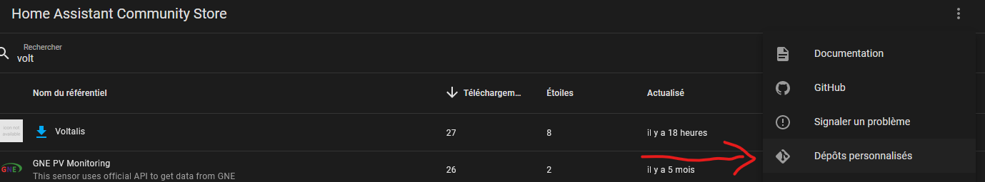

Merci pour le travail, avez-vous bientôt une intégration dans HACS pour faciliter les Updates ?
@PtiBen69 tu peux d’ors et déjà l’installée via HACS en ajoutant un dépôt personnalisé
