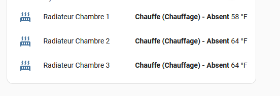

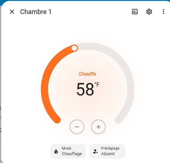

Question rapide : dans HA j’ai mes radiateurs qui apparaissent avec une température en Fahrenheit.

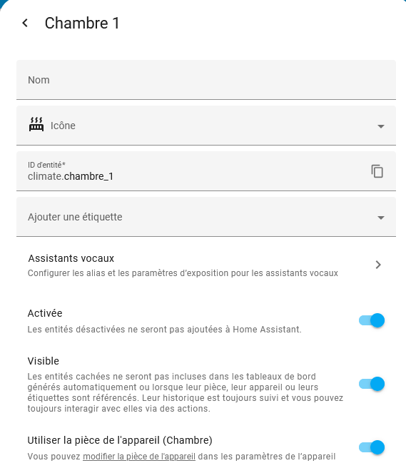

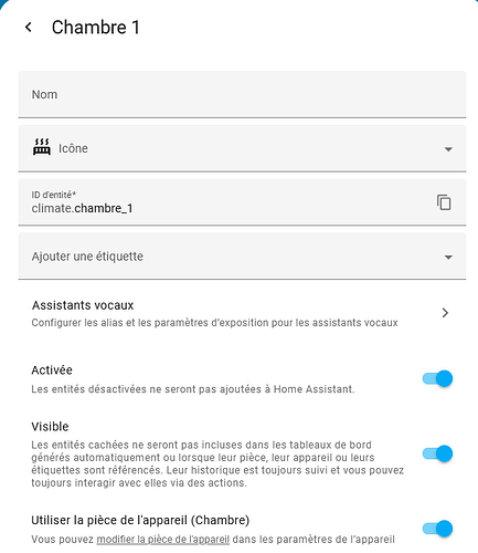

En utilisant la roue dentée, il n’y a pas de choix possible entre °C ou °F.
Dans HomeAssistant>Paramètres>Appareils et services>Voltalis, les radiateurs apparaissent dans APPAREILS et non dans ENTITES.
Par contre, le groupe ENTITE contient bien un autre thermomètre qui je possède et qui donne des °C.
En pièces jointes, quelques copies d’écrans.
Savez vous ce qu’il faut faire?

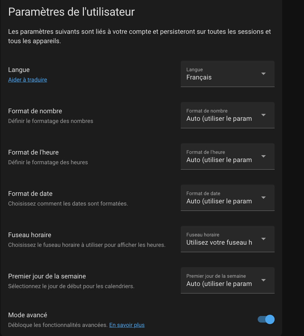

IL faut aller dans ton profil et choisir les bons réglages.
Clique sur ton icone, et règles les unités de mesure :

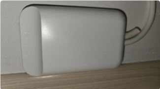

Bonjour, mon appart est équipé de modules Voltalis. J’ai changé un radiateur mais je n’arrive pas ouvrir le module Voltalis pour connecter le nouveau radiateur. je ne veux pas forcer au risque de casser le boitier. Je sais que je peux passer par un technicien Voltalis mais je suis pressé. Savez vous comment ouvrir proprement le module ? Merci d’avance
