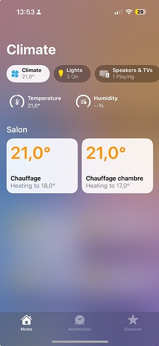

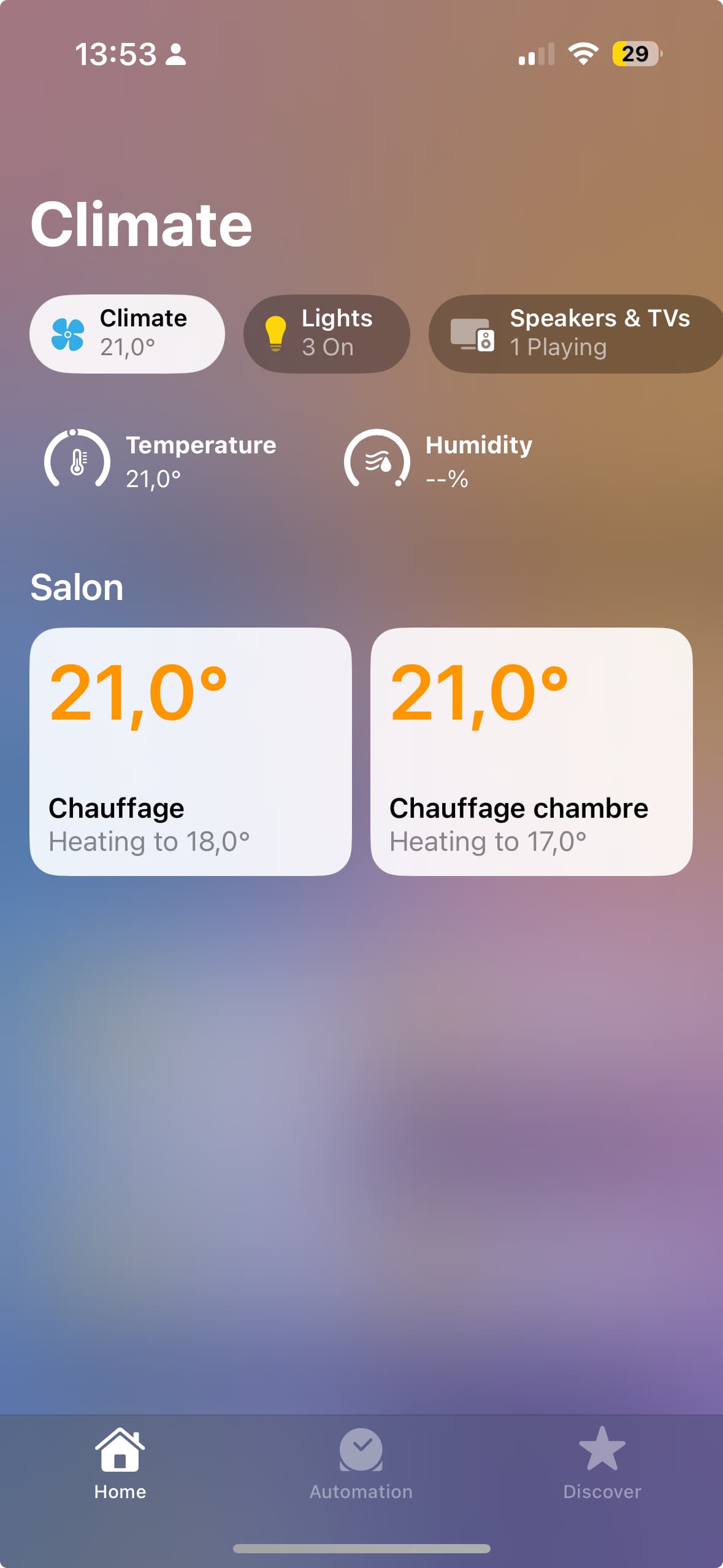

Les températures remontent bien sur mon HA, mais avec le bridge homekit j'ai toujours cette température fixée à 21 qui me fausse mes affichages, est-ce que c'est modifiable ?
Aussi, ce serait top de pouvoir gérer les programmes personnalisés, sans passer par l'app voltalis, ce serait dur à mettre en place?
merci!
