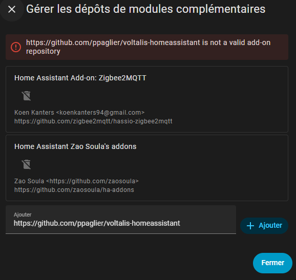

Bonjour, je suis très nouveau sur HA, et j’essaye de joindre cet add-on ainsi que celui de @jdelahayes , mais impossible, j’ai cette erreur :
module complémentaire→ dépot
Est ce que vous avez une solution svp ?
Salut @Yudaub
Le message est normal car l’intégration est disponible sans ajout de dépôt dans HACS

Ca marche, je vais passer directement par le dépot.

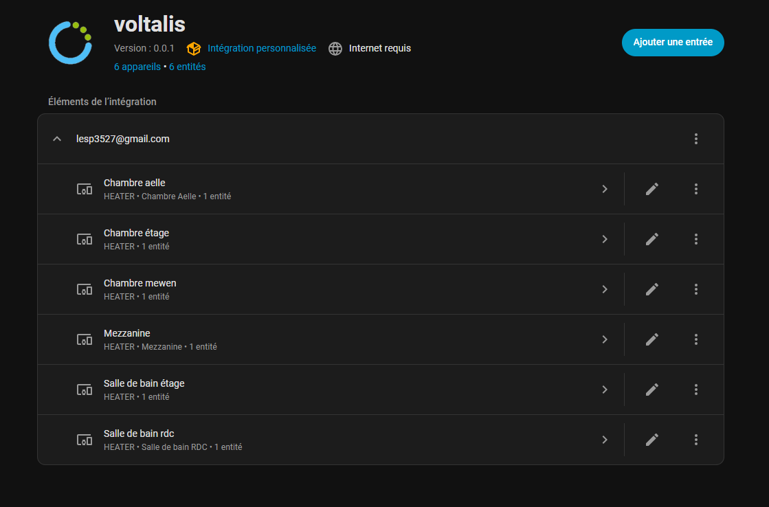

Bonjour, Je viens de recevoir mes boitiers, j’ai mis l’intégration
Mais je n’ai pas les remonté de t°.. Comment avez vous fait pour les avoir?
Cdlt
il te faut des capteur de T°
Bonjour, il n’est pas possible de récupérer la t° des radiateurs via l’API…
