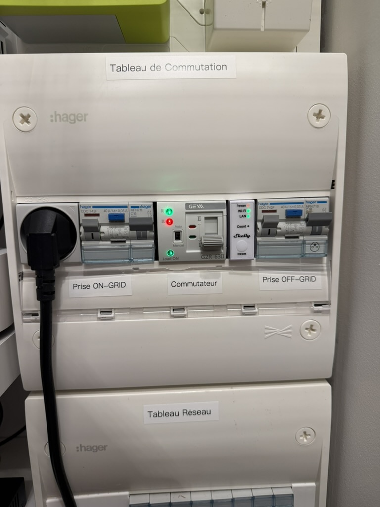

Hello, si ça t’intéresse j’ai fais un post sur le passage en automatique sur la prise OFF grid et alimenter ma maison via un commutateur automatique mais cela demande une installation un peu spécifique au niveau du tableau électrique pour éviter une boucle.
Pour ton Wifi à minima branche ta box+PC HA voir serveur/switch directement sur cette prise OFF grid avec fonction normal cela te permettra d’avoir toujours internet et qui plus est d’avoir un onduleur pour sauvegarder le système.

J’aimerai bien voir le détail de ton installation électrique. Mon SolarFlow est dans le salon sur une prise dédiée (au chaud l’hiver et au frais l’été :wink:). J’aimerai bien ne toucher qu’au tableau électrique dans le garage ?
Hello, voici le post : https://forum.hacf.fr/t/batterie-solaire-backup-electricite-en-cas-de-coupure-reseau/70043/10
Le tableau de commutation :

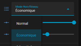

Question surement bête, on ne peut pas desactiver la prise off-grid dans l’intégration ?
je suis en version 1.1.3
C’est là, au niveau du SolarFlow:
C’est définitivement disponible en 1.1.4, en 1.1.3 aucune idée. Tu peux par contre normalement toujours modifier le paramétrage depuis l’appli Zendure.

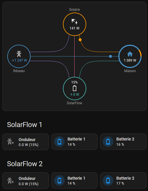

Perso j’ai la carte Power Flow Card Plus et ça ressemble à ça :

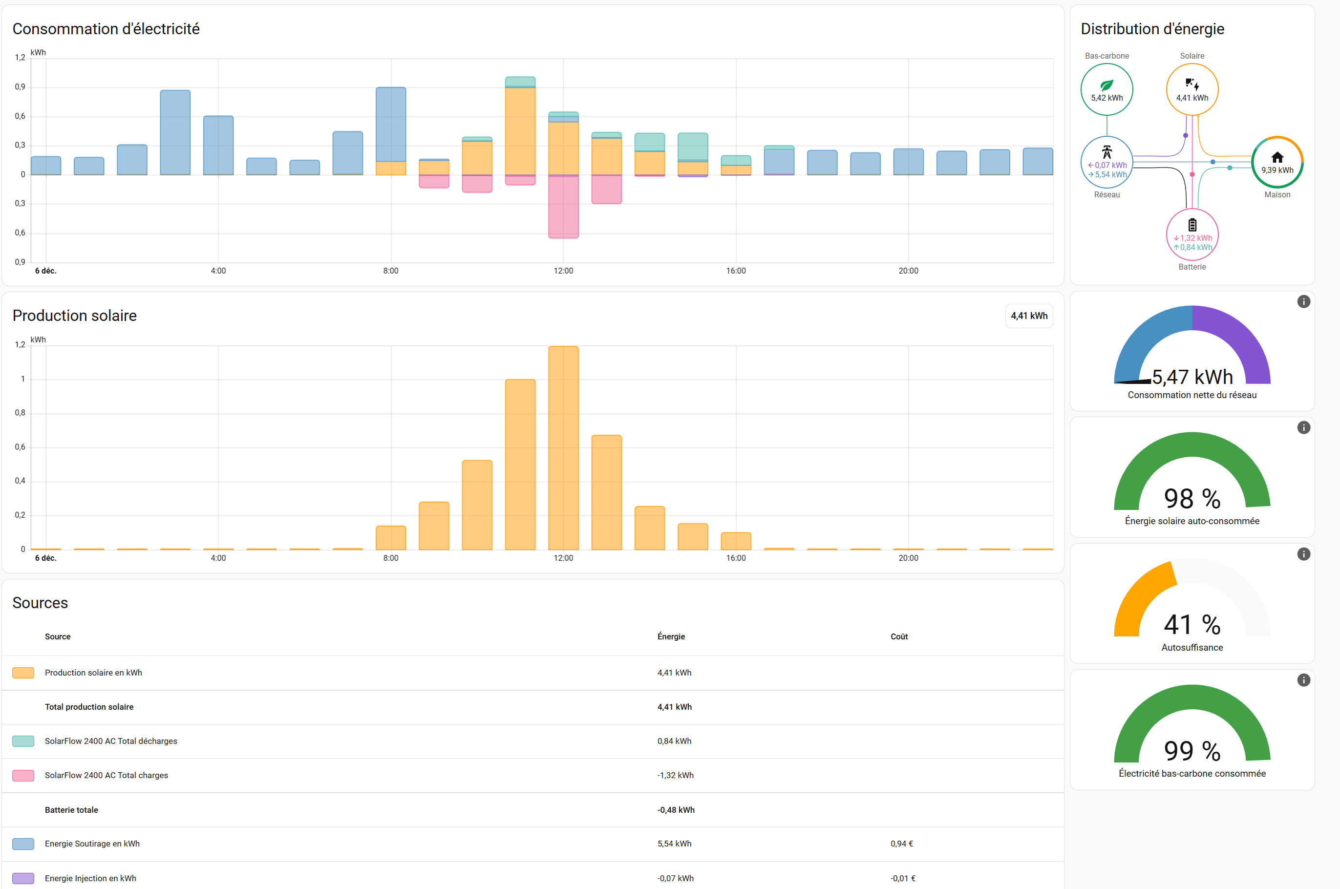

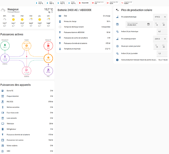

Oui j’ai aussi depuis quelques temps une carte Power Flow Card Plus qui ressemble à ça :

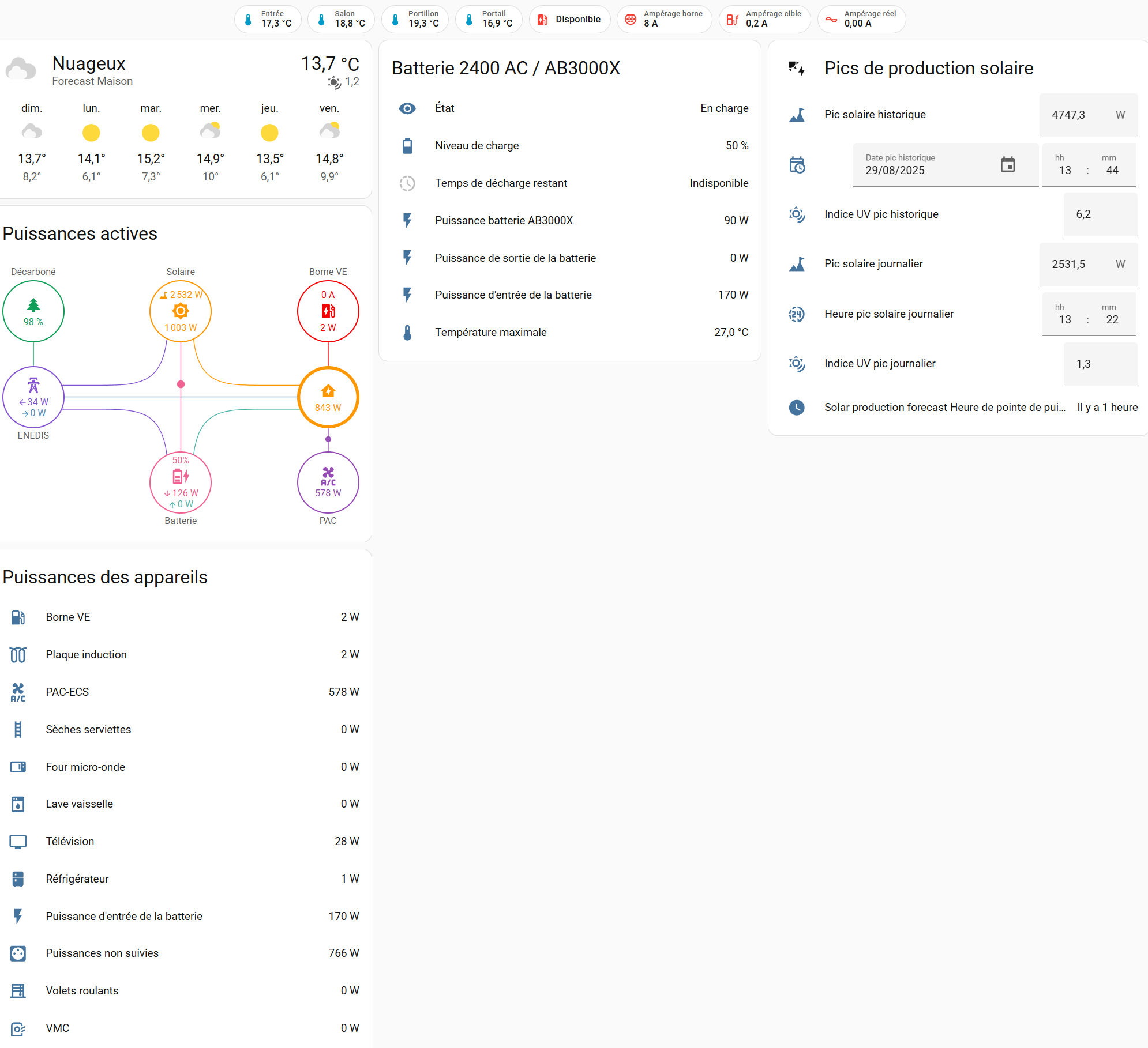

Mais je souhaite également une carte “Energy” Flow Card Plus comme celle de Julien_Galliot :
J’ai bien déjà une carte énergie de ce style, mais elle est liée au Dashboard énergie HA, et je ne pourrai pas l’intégrer au dashboard que je suis en train de faire en me servant du modèle ci-dessus dont Julien_Galliot nous a partagé le code :
Une fois que j’aurai adapté son code au SolarFlow 2400 AC et à ma modeste configuration, je pourrai le partager également.
Je ne comprends pas, ce n’est pas la carte du dashboard énergie justement ? Elle est ajoutable dans n’importe quel dashboard avec ce code:
type: energy-distribution
link_dashboard: true
Tu as d’autres exemples ici.
Edit: à moins que tu parles de la carte Energy Flow Card Plus d’ici ? Mais c’est une simple carte HACS ?
En fait je crois que je ne comprends pas du tout ce que tu veux dire, je suis désolé, je vais laisser Julien répondre.
En fait c’est exactement ce que je voulais, merci beaucoup
En fait quand j’ai parlé de la carte “Energy” Flow Card Plus je ne pensais pas qu’elle existe vraiment, Chat GPT n’est pas toujours de bon conseil car il voulait bidouiller le carte Power Flow Card Plus pour la transformer en une carte énergie… pourquoi faire simple quand on peut faire compliqué ! J’ai bien fait de faire appel aux experts de ce forum :wink:

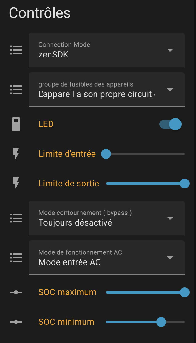

Je suis nouveau ici, et propriétaire depuis moins d’un mois d’un SF2400 AC 3 AB3000x et 2Kwc de panneaux.
Merci tout d’abord pour tous les messages, c’est top la communauté et l’entraide !
J’ai testé le mode Zenki etc etc et meme avec la récente intégration du contrat tempo dans l’appli Zendure, c’est pas terrible, donc j’ai découvert Home Assistant, je l’ai installé sur la VM de ma freebox delta, et je vois toute l’univers qui s’ouvre à moi :slight_smile:
J’ai toutefois une problématique, le mode smart, en effet, il ne fonctionne pas correctement chez moi, je ne sais pas pourquoi.
Le HEMS est bien désactivé, j’ai créé un bouton qui passe en arret le zendure manager, ça fonctionne, j’ai créé un bouton qui passe en charge manuelle à 400w (zendure manager manuel → entrée AC → 400w de charge), ça fonctionne aussi.
Mais j’ai créé un bouton pour passer en mode smart, et là, non, j’ai le SF qui recharge au max, soit 2400w.
tap_action:
action: call-service
service: select.select_option
entity_id: select.zendure_manager_operation
option: smart
Groupe de fusible: l’appareil à son propre circuit ou phase
Connexion: ZenSDK
Version: 1.1.4-pre10
Voilà, si jamais quelqu’un aurait une information pour m’aiguiller, ça serait top, car j’ai l’impression que le mode smart fonctionne chez tout le monde sinon :slight_smile:
Merci par avance !
