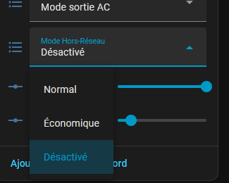

Pour la prise offgrid, tu as bien le paramètre mais au niveau de chaque SF2400AC et pas au niveau du manager:
Dans tous les cas même si le courant tombe et que tu n’as plus de wifi (et donc plus de HA) tu peux te connecter au SF via l’appli Zendure en bluetooth.
En mode normal la prise consomme en permanence (je crois que c’est 15W) et en mode éco elle reste activée pendant X heures puis se met en veille et consomme très peu (quelques W) mais peut être réveillée si besoin. Si tu n’es pas serein, laisse-là en eco.

Bizarre sur ma version 1.1.3 de l’intégration Zendure je n’ai pas de “Mode Hors réseau” en dessous de “Mode de fonctionnement AC” ?

Je suis en 1.1.4pre-10 pour ma part, ça doit venir de là. Les dernières versions en pre-release ont ajouté pas mal de choses
