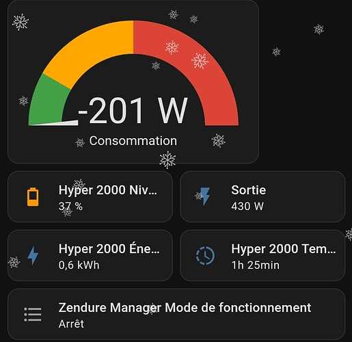

C’est la sortie de l’hyper 2000. Et ce soir il reinjecte carrément trop, ma pince shelly sur le compteur général le dit qu’il reinjecte même vers EDF…
Je viens de passer en charge intelligente, et j’ai bien zéro charge merci :+1:.
Bizarre ce comportement de off qui ne coupe pas vraiment en fait.

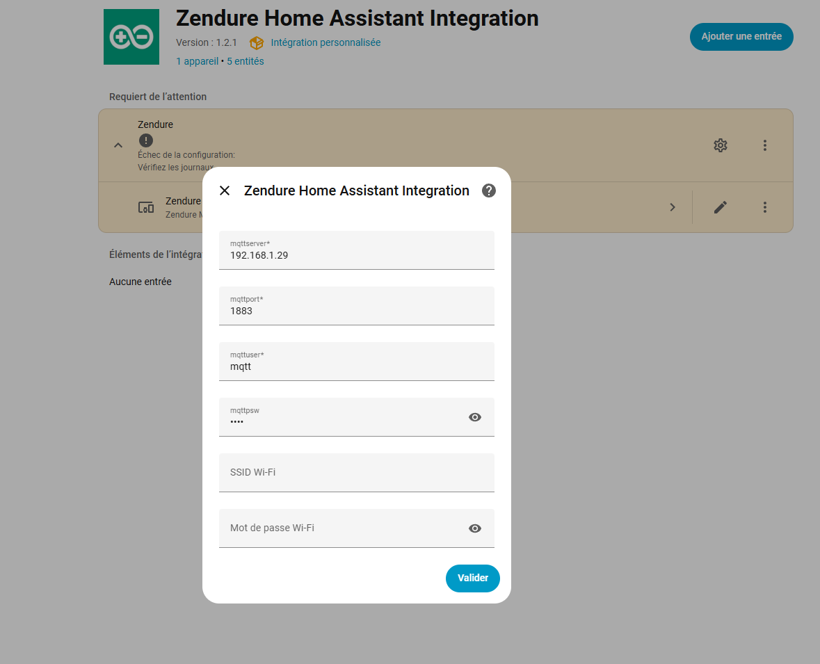

Actuellement sur iobroker (rpi3) je souhaite m’en débarrasser et passer sur l’intégration.
Mon premier essai est infructueux.

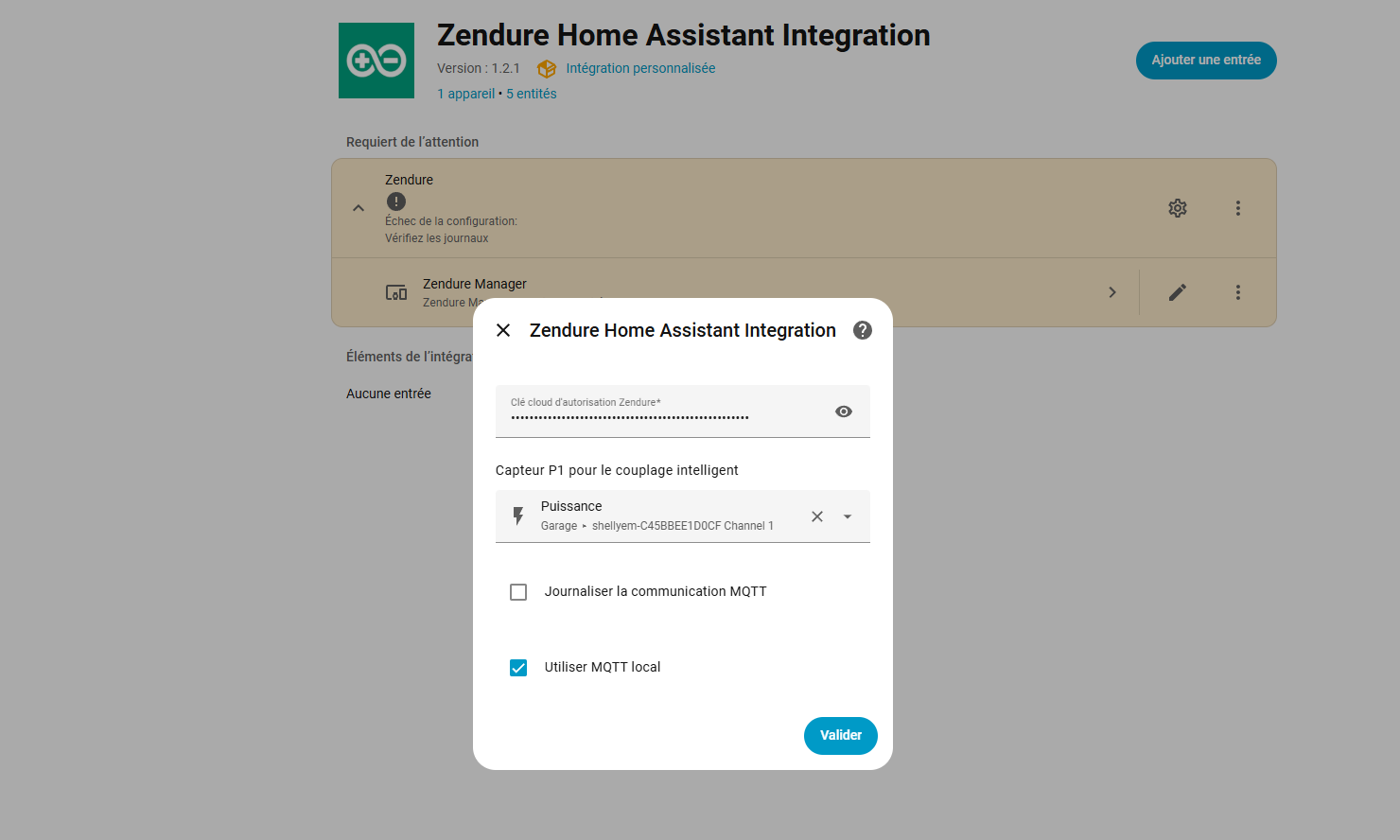

Echec de la configuration avec les paramètres suivants :
J’ai récupéré la clé dans l’appli (vérifié que je n’avais pas mis de caractère en plus)
J’utilise la même entité que celle que j’utilise actuellement avec iobroker
Paramètres mqtt de base
J’ai essayé avec et sans le SSID/PWD du Wifi auquel est connecté l’Hyper 2000 actuellement.
J’ai regardé vite fait les logs (pas une grosse maîtrise), je vois des messages comme quoi “zendure_ha.sensor“, “zendure_ha.select” etc sont déjà paramétrés.
Des idées ?
Par avance merci.
