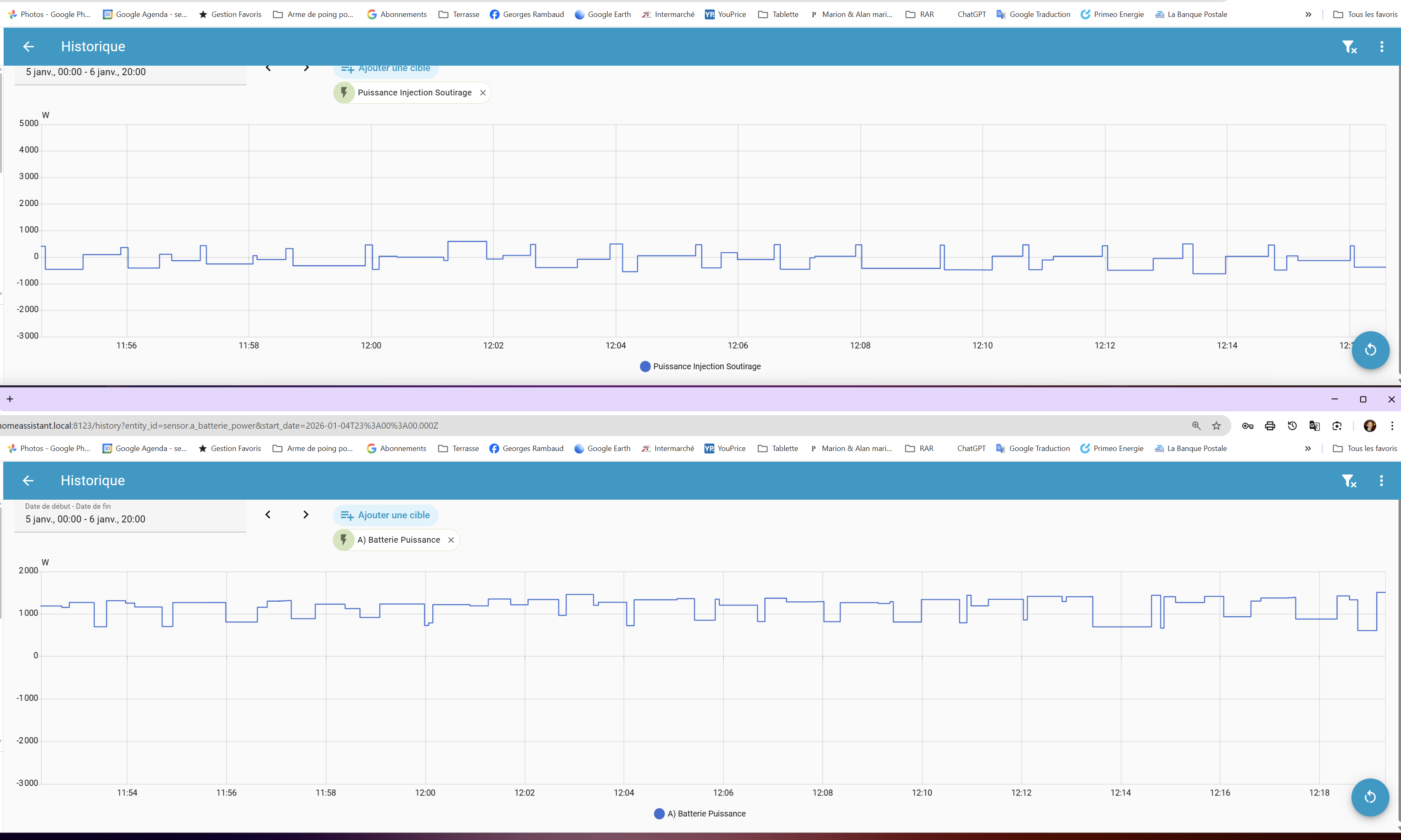

Après quelques recherches sur le web, Chat GPT, et analyse des courbes (puissance d’injection-soutirage réseau et puissance d’entrée-sortie batterie), ce que j’ai constaté serait normal, exemple : un soutirage injustifié de 500 w pendant 5 à 15 secondes qui se répète toutes les 1’20", pendant une phase d’injection et de charge de la batterie => ce serait le réseau + onduleur PV + Linky + Shelly qui génèrent des bascules transitoires de flux ce qui provoque les variations de charge de la batterie…
Je joins une copie d’écran pour une meilleure compréhension du phénomène.
Pour lever le doute sur le disfonctionnement de mon installation, pourrais-tu STP me joindre une copie d’écran de ta courbe de puissance d’injection-soutirage pendant une charge de batterie, que tu agrandisses à la même échelle que ma copie d’écran pour mieux voir les fluctuations d’injection et de soutirage ?
Tu vas me dire que je regarde ça trop à la loupe, mais cela engendre des latences difficiles à gérer dans un automatisme sur lequel je travaille…

En fait pour l’injection soutirage c’est mon Shelly sur l’alimentation réseau, celui qui pilote la batterie avec le HEMS Zendure ou l’intégration Zendure Home Assistant.
L’autre courbe c’est également un Shelly que j’ai mis sur le circuit dédié de la batterie. Mais si tu peux me faire une copie d’écran de la courbe du Shelly qui mesure le réseau ce sera déjà super et suffisant.
A ce sujet, ce matin, le fonctionnement de la batterie est redevenu normal après avoir mis la batterie cette nuit sur le mode arrêt, puis ce matin sur le mode charge intelligente dès que j’ai eu 1000 W d’injection. Je précise que le phénomène de soutirage parasite de 500 W toutes les 1’30" environ, se produit depuis 10 jours au moins, avant que j’utilise les charges et décharges intelligentes de Zendure Manager.
Voilà le créneau d’hier entre midi et 16h. Pour info j’ai l’élec gratuite de 13h à 15h donc je recharge à fond les batteries, en plus de faire tourner mon chauffe-eau, ma clim, la machine à laver, et la voiture si j’ai assez. J’ai définitivement pas ton comportement…

Merci pour ta capture d’écran. En effet tu ne rencontres pas le même problème que moi. J’ai observé ce phénomène depuis 10 jours, et ça le faisait peut-être avant. Mais maintenant il semble que le problème soit rentré dans l’ordre depuis que j’ai mis sur arrêt la batterie pendant une nuit. En fait il y a quelques temps de ça, le support Zendure m’avait dit d’arrêter et redémarrer la batterie pour voir si ça réglait un problème que je rencontrais dans leur application, à priori c’est une solution efficace pour réinitialiser la batterie quand elle beug !
